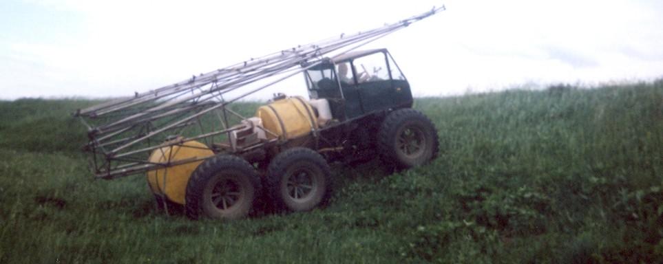

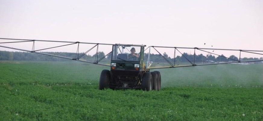

Atas вот наш ответ чемберлену 🙂 550га/смену и ни заявок ни других геморов, правда до определенного роста растений, скорость на гоне до 60км/ч
    42 КБ · Просмотры: 130
Наиль ! Наш ответ Керзону !  🙂 😉
Ивот он при переезде 🙂сзади прицеплен наземный бак для подгоовки раствора, в таком виде по трассе скорость до 95км/ч

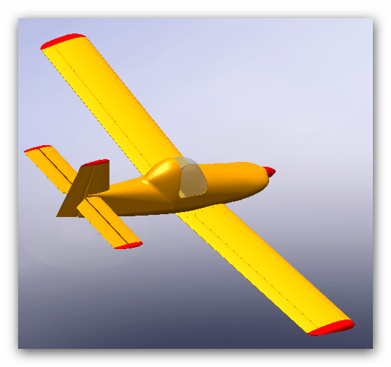

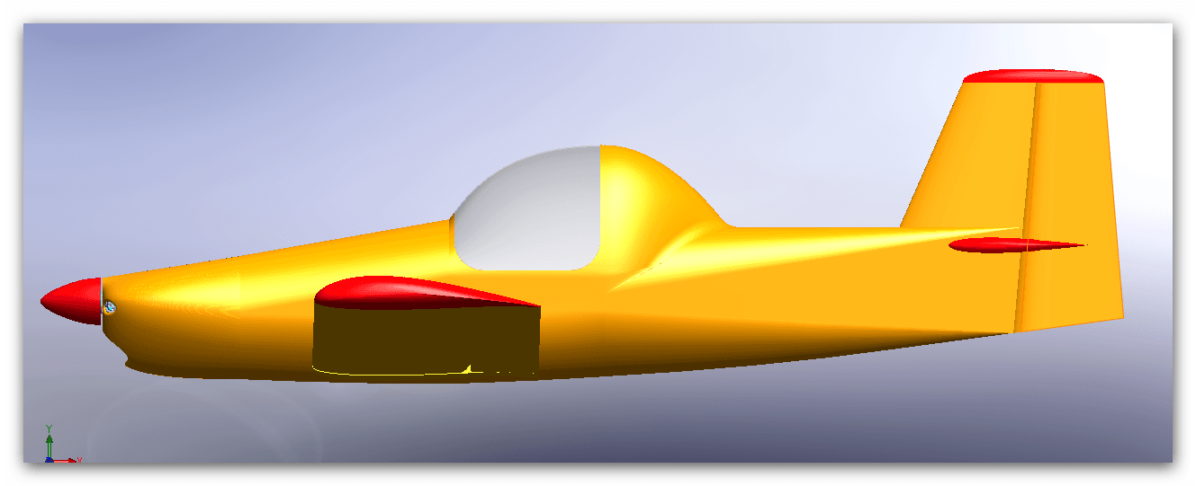

Совершенно согласен! Вот он - мой. Под Rotax-ом - 912ULS:
...ВОТ:

Замечательно! И какая планируется весовая отдача?
Масса крыла, шасси, оперения?
Готов сравнить с бекасовскими данными - самолета с невысокой весовой культурой начала 90-х годов.

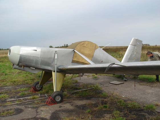

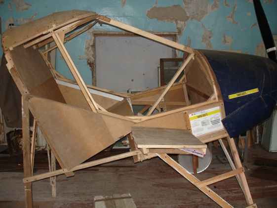

А подобный самолет уже построен в дюралевом варианте Сергеем Гусевым и начинал строиться в Харькове - сейчас посмотрю фото.
    32,5 КБ · Просмотры: 143
    41,1 КБ · Просмотры: 186
    41,1 КБ · Просмотры: 176

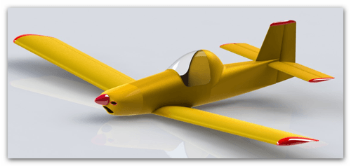

Приличные  схемы,  простые  обводы  и  т.д.  Вот  только проблемы  снова   будут с  изготовлением  фонаря  по  Вашей  схеме.

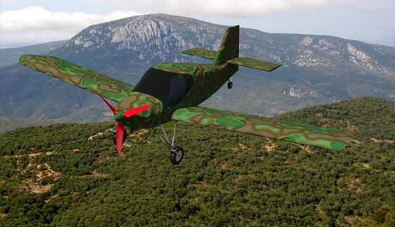

Мой легкий химик:
    90,1 КБ · Просмотры: 158
    36,2 КБ · Просмотры: 149

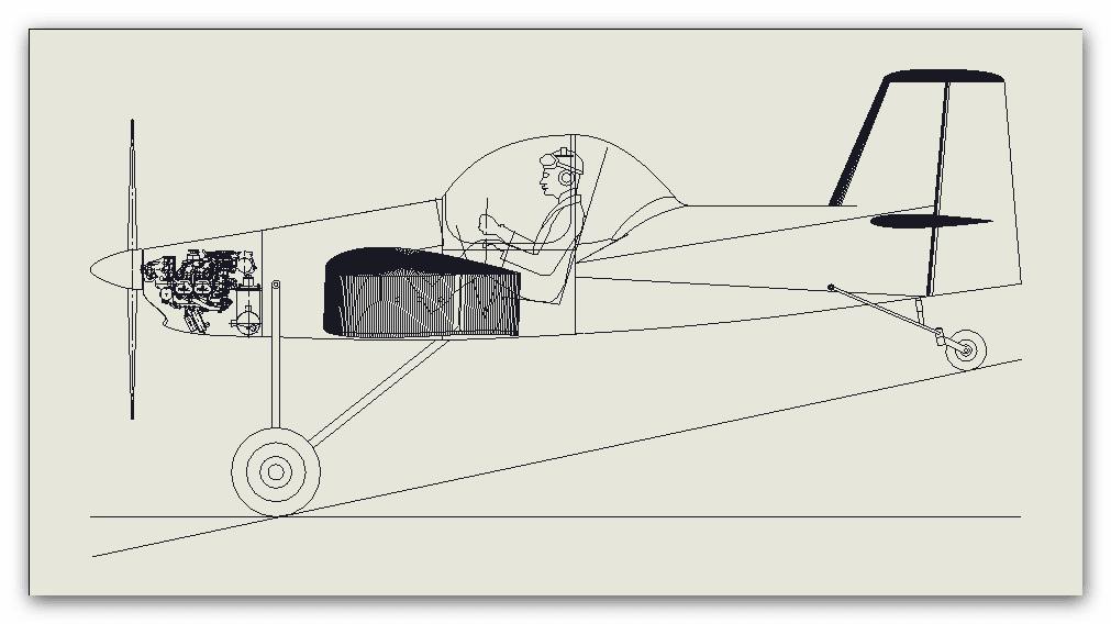

А куда отраву заливать ? Какая схема шасси ?
Предусмотрен зарядный клапан на непосредствено перед левого крыла и люк-горловина сверху перед фонаря. Схема шасси показана постом № 65 и здесь:
