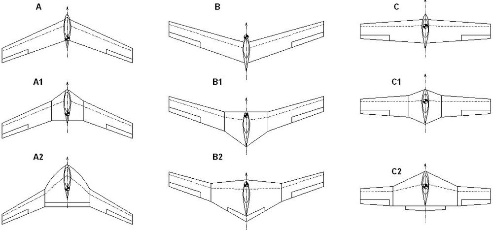

Как мы знаем, существует три основных типа крыльев:
A. прамая стреловидность;
B. обратная;
C. без оной;
Почему-то всем по душе прямая, хотя недостатков в ней больше чем преимуществ. Варианты A1, B1... и прочая - попытки модернизировать несущую способность за счет увеличения длины хорды, само собой, разумно это делать в центроплане, но...
Что происходит тогда с центром масс...?
Не в каждом случае он оказывается там, где хотелось-бы...
По этому поводу куча литературы исписана, люди с начала прошлого века над этой проблемой бьются.
Дмитрий Настевич
проектирую свой самолет, скоро буду строить
Украина
Проблем с центром тяжести меньше всего в случае с крылом без какой либо стреловидности, но, опять-же плечо управляющих плоскостей при этом оказывается настолько малым, что возникает проблема с устойчивостью аппарата как в продольном, так и в поперечном направлении. Стреловидность эту проблему, как-бы, призвана решать...?

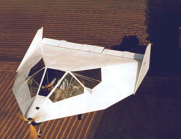

-рекомендую крыло Каспэра=вроде бы с виду безхвостка,
но не лишена их отрицательных качеств...
-в книге-библии про безхвостки\Никкэль и Вольхард"Безхвостые
самолёты"\ =за 500страниц=есть два предложения про БКБ-1А в разделе о опасности кувырка:"этот аппарат,как исключение- кувыркостойкий"!!!

Вот моё понимание этих проблем,не претендующее на Абсолютно Прозрачную Истину:
1. Основная проблема-получить
достаточный диапазон центровок ( в абсолютных величинах).Для этого нужно сделать крыло с большой САХ. Начиная с какой-то размерности,это удавалось.Пример-Ме163,самолёт без каких либо проблем с устойчивостью (схема А1),правда при ограниченном размахе имеем и ограниченное К.
Отсюда и схема А2(Че-22).На нём удалось получить К=18,при ещё меньших размерах,видимо за счёт консолей с большим удлинением.Центроплан с малым удлинением видимо также хорошо работал на больших углах атаки.
2. Стреловидность решает одновременно проблему продольной балансировки с минимальными потерями Y, и проблему поперечной устойчивости. В остальном от неё сплошной вред,как известно.
3. Обратная стреловидность  порождает такие проблемы с путевой устойчивостью,что выигрыш от её применения для балансировки под вопросом.
4. При большом удлинении , малой площади и стреловидности единственным вариантом обеспечивающим достаточную продольную устойчивость выглядит безхвостка с размещением кабины под крылом,как это делает тов.Марски! Или балансирное управление по тангажу вдобавок.
