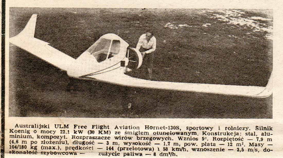

наверное в управлении строга. такая схема? :)
Если это вопрос про Mitchell Wing B-10, то да.
У меня был такой с двухтактным двигателем. Я его купил разобранным, привел в порядок, погонял по полосе, но до полетов дело не дошло. Продал. Возить неудобно было, хоть крыло и складывалось. Но аппарат интересный. Вообще-то это мотопланер с качеством 16.
