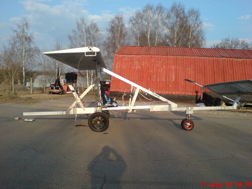

Похоже вот это творение и разложили

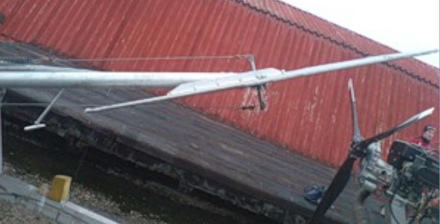

Я обращал внимание автора на маятниковую тенденцию флюгера в том виде, как он был - склонность самовозбуждать колебания.
Они это, видимо, уловили уже раньше, но борются полумерами - демпфируют колебания (возникшие уже), а не предотвращают их в корне. (ставили аммортизатор, судя по видео).

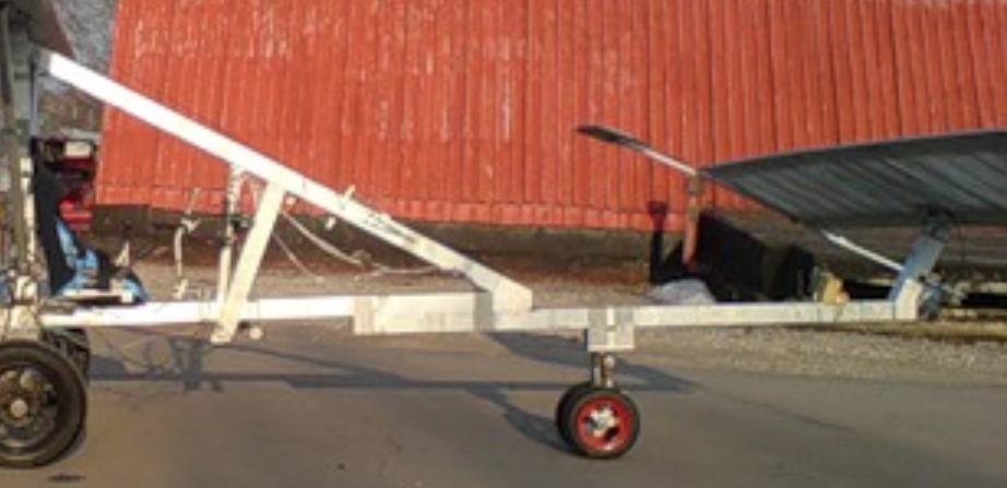

Как Вы думаете, не следовало им закреплять шарнир канарда близко к передней кромке?
Так канард сам по себе флюгирует, а они поставили серворуль еще дальше от оси вращения. Что еще хуже - сам серворуль, похоже, ничем не демпфируется, - площадь его значительная (не сравнить с площадью рядового триммера), да еще он имеет много площади впереди его собственной оси вращения - слишком активный, имхо...
Общее впечатление такое, что они стабилизацию перепоручили пока пилоту.
Я видел, на какой большой угол и как легко перемещался серворуль. (второе фото внизу)
Надеяться на реакцию пилота, который должен упредить развитие колебаний, в то время как система генерирует колебания, - порочный путь, - как подстава для пилота. Ведь он, когда видит начинающиеся колебания,-  УЖЕ опоздал!
Как Вы думаете, не следовало ли в их случае серворуль перенести (на рычаге) вперед канарда?
Или хотя бы уменьшить длину его рычага,  площадь и особенно, - угол его возможного отклонения?

Вы меня простите, может слишком грубо. Я наблюдал полет 1 мая. У меня один вопрос, может я повторяюсь, слишком много теории на этой страничке, не просек, не все читал, всегда возникает вопрос при виде созданных, экспериментальных аппаратов. Зачем создается летательный аппарат? Летать или экспериментировать?  Что нового и интересного в нем? Вы хотели утку, экспреимент? Уже их много удачных и летающих и тд. Повторите " Антис". С ротаксом он полетит как из пушки. Летать? Классика! Не промахнетесь! Время потраченное... Не обижайтесь ребята. У самого шишек от граблей...
Приветствую участников данной ветки! Т.к. появилась заинтересованность в нашем проекте, мы инициативной группой приняли решение Ответить на интересующие Вас вопросы.
Сразу хочу предостеречь от попыток самостоятельной постройки ЛА по данной схеме. Схема новая, перспективная, НО пока нет данных по плечам, углам установки флюгера, расходам флюгера, и еще многим важным параметрам, которые мы сейчас устанавливаем в ходе испытаний. Наш испытательный макет обсчитан по прочности и аэродинамике с использованием современной вычислительной техники.
Глава инициативной группы  "ЮАН аircraft" по разработке перспективного летательного аппарата "Флюгерная утка" - Юрконенко Алексей Николаевич, выпускник МАИ, кандидат технических наук по специальности "Самолетостроение", Ведущий инженер-конструктор направления ОКБ "Звезда" "Корпорации "Тактическое Ракетное Вооружение", призер многих научно-технических конференций по авиационной и оборонной тематике, является лауреатом молодежной премии в области науки и техники "Надежда России" за 2009г.
Испытатель Лапин Владимир Анатольевич - руководитель авиаклуба ВВС академии имени Гагарина (направленность клуба - развитие перспективных нац. проектов в области авиации), летчик-испытатель с большим стажем испытаний СЛА.
Гл. инженер Третьяков Александр Андреевич - выпускник Краснодарского Высшего Военно Авиационного училища по специальности летчик-инженер, участвую в данном проекте с 2007 года. Могу ответить на вопросы по общим принципам схемы, по компоновке, шасси, СУ, электросистеме, приборному оборудованию, системе торможения и технологии производства.Я буду представлять нашу группу на этом форуме.

Так и не ясно, будете ли укорачивать рычаг серворуля?
Откажетесь ли от формы плоского серворуля и большого угла поворота под воздействием пилота?
Так и останется ось серворуля посередине плоскости поворотного триммера на длинном рычаге?
Собираетесь ли заменить длинный маятниковый рычаг, отстающий по потоку от флюгерного канарда, и возбуждающий автоколебания, на короткий рычаг, опережающий канард по потоку?
Будет ли заменена плоская форма триммера с значительной площадью в плане, на решетчатый набор с маленькой площадью в плане (но эквивалентной суммарной площадью, держащей поток)?
