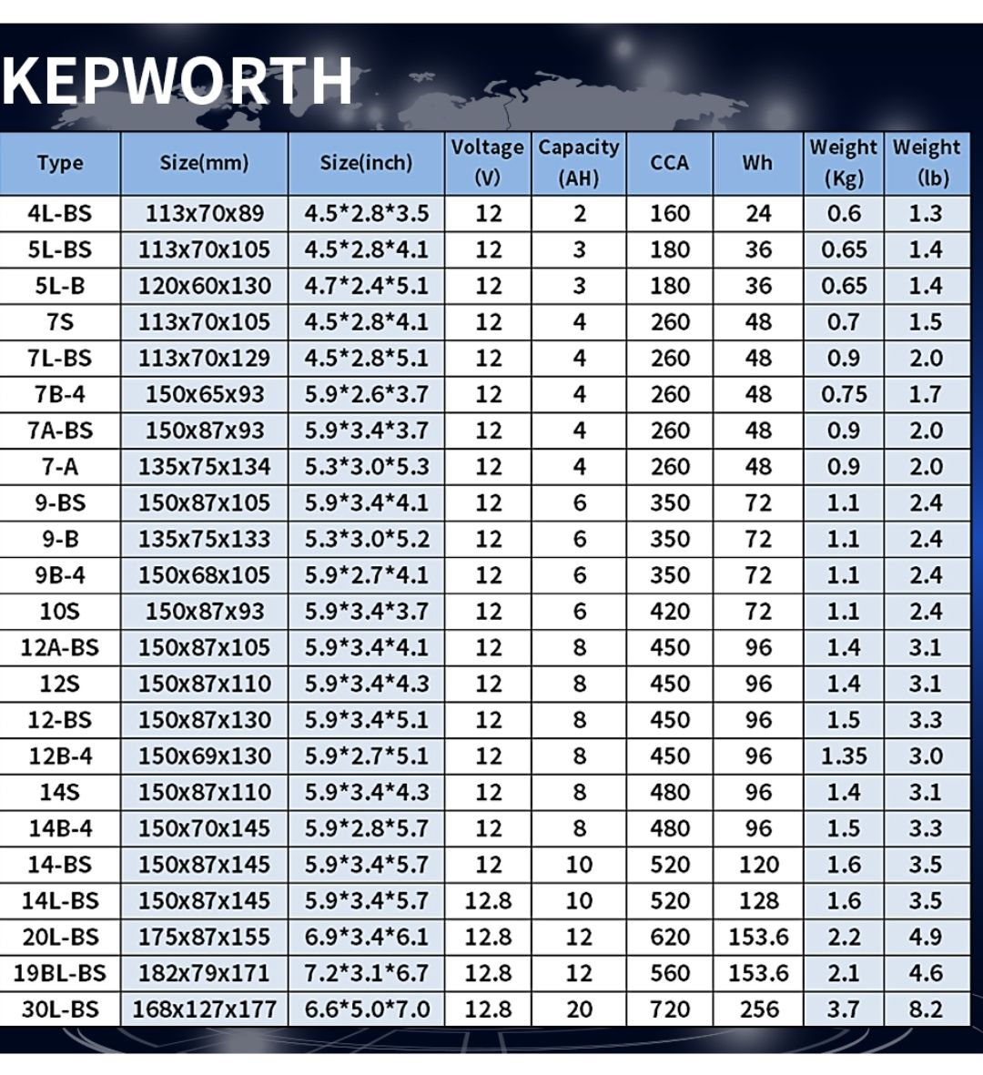

Литий-железо-фосфатные стартерные аккумуляторы.
Китайцы прямо пишут ёмкость и пиковую мощность.

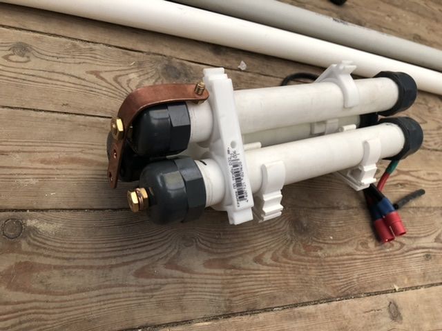

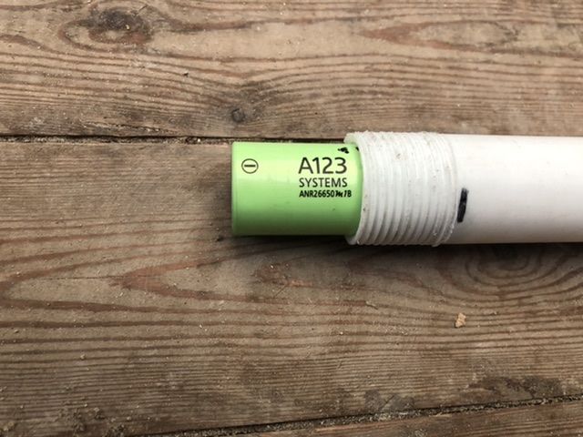

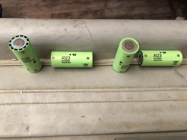

Несколько лет у меня лежат вот такие стандартные LiFe аккумуляторы размер 26650, что означает диаметр 26мм высота 65мм.
Думал сделать из них стартерную батарею из подручных материалов не используя специальную сварку. Наконец дошли руки.

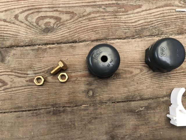

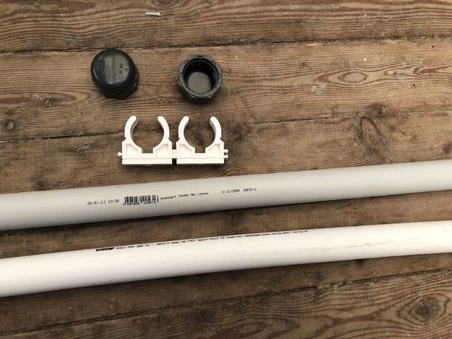

Пошёл в магазин сантехники и купил вот такие, самые обычные детали. Пластиковую трубу, такую чтобы аккумулятор вошёл по диаметру, получилось труба 32мм. Концевые заглушки для такой трубы и кронштейны которыми трубы крепят к стенам.

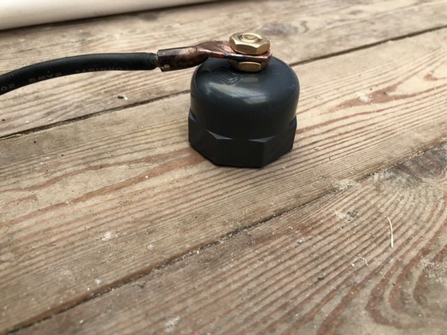

Болты продавались латунные, взял их и тонкие гайки тоже из латуни. Головки болтов обработал напильником чтобы убрать штамповку и сделать их плоскими для лучшего контакта. Вставил болты головкой внутрь и сверху надел наконечник подходящего по сечению провода, зажав его гайками.

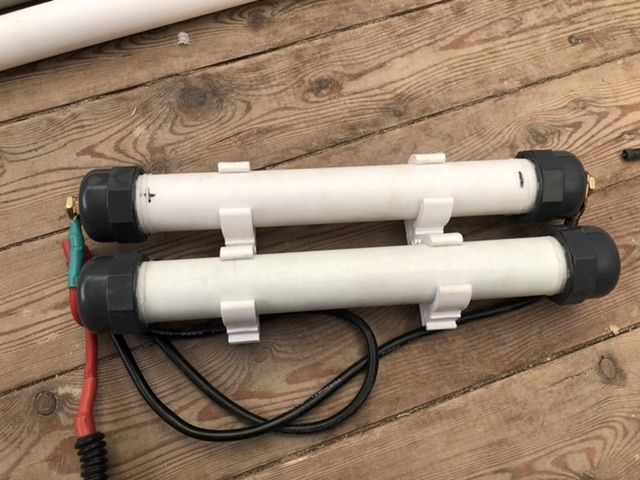

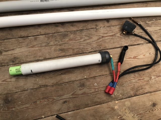

Трубу отрезал такой длинны чтобы влезали друг за другом четыре аккумулятора. Каждый в среднем по 3.4 Вольта, всего получается 13.6 Вольта, как раз то что нужно. На концах труб нарезал резьбу, стандартную ту же что и на заглушках. Инструмент также есть у любого квалифицированного сантехника.
Затем накрутил заглушки и подтянул без фанатизма рукой чтобы аккумуляторы плотно прилегали друг к другу и к головкам болтов.
Вот собственно и все остаётся подключить провода к самолёту. Эти четыре аккумулятора спокойно крутят ротакс 912.
Если вам мало то можно продолжать столько сколько вам нужно. Масштабировать такое устройство очень легко, соединяем трубы при помощи кронштейнов.
этими же кронштейнами можно закрепить ваш новый аккумулятор в самолёте, или там где он вам срочно понадобился.
Вариант подходит для любых стандартных аккумуляторов. Такую батарею можно быстро разобрать и если надо заменить негодные «банки». Чтобы отбалансировать аккумуляторы между собой их достаточного вытащить из труб и соединить все между собой параллельно. Чтобы было удобно можно использовать подходящий по размеру пенал, сделанный например из кабель канала.
