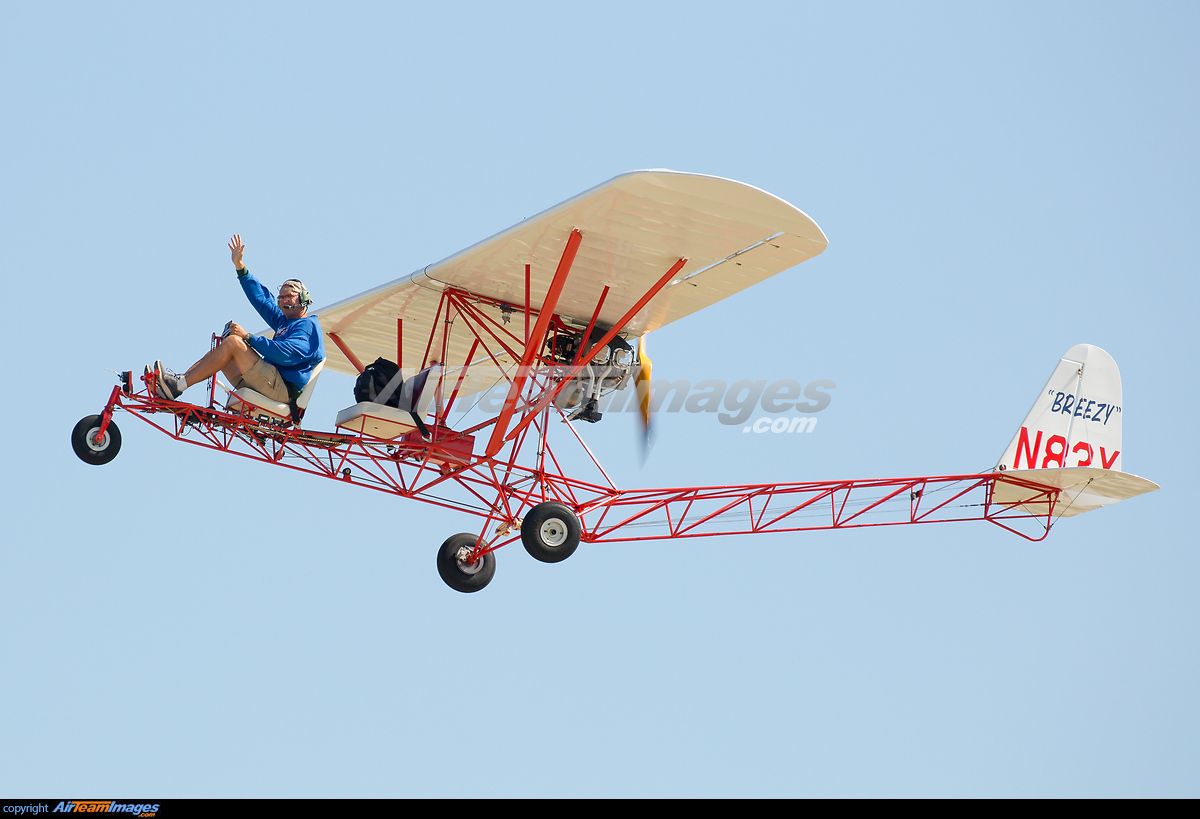

Использовать только дерево, возможно не оптимальный вариант. Самый дешёвый вариант, это схема Пайпера 30 годов( капиталисты же, считали каждый цент). Фюзеляж из стальных труб, можно даже профильную 15*15*1 из ст3. Обтяжка полотно. Крыло, деревянные два лонжероны, нервюры из уголка ( он дешевле чем из листа выколачивать), лобик ( он не несущий) из стеклотекстолита. обтяжка ткань. Или же всё крыло из дерева. А если вообще не хочется тратить время, силы и деньги на всякие капоты, замки капотов, крепление капотов, дзусы- хуюсы, воздухоканалы, дверцы, замки дверей, петли дверей, остекление, обшивку фюзеляжа , зализы и прочее, то можно прийти к схеме Breezy просто идеал
Это вроде ихнего Колба, только там несущаю труба а тут ферма. Но идея не плохая. Можно леталку смастерить и из трубок с тканью. Ну да пустим трубки не проблема, а вот дакрон или типа того наверно сейчас не достать.
