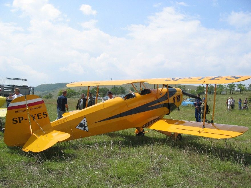

Вспомнил интересный факт , у нас в перелёте в 2005 году принимал участие ЮНГМАН с двигателем М332 , На родине у себя его эксплуатируют исключительно на AVGAS 100LL , у нас для него его не было , и пилот согласился на наш А-95 . Пилот был доволен , т.к. сказал , что обороты пошли вверх примерно на 80 - 90 об.мин .. Потом во время перелёта при жаре в 32 градуса , он не мог лететь выше  700 - 800 метров AMSL , в отличии от нас летящих на 1500 м над водными преградами. Причина была банальна ... у него с повышением высоты полёта начинались перебои в работе  двигателя , а на 700 - 800 летел без проблем.
А это фотка ентого самолётика )
    122,5 КБ · Просмотры: 144

"Gennadij"
Мне кажется, что если бы эту "желтую птичку" с М332 заправили 92 бензином, она бы также набрала 1500 метров. У этой марки моторного топлива по детонации и некоторым другим показателям лучшие характеристики, нежели у 93 или у 95 беннзинов.
RVD
       Ну про 93 можно забыть ...а на 92 не рисковали , что бы не нарваться на бодяженный 80 ый.
Проблема по моему была в паровых пробках ....если бы на ЮНГМАНЕ был ещё топливоподкачивающий насос кроме основного на движке , то проблема была бы решена .но у него гравитационная схема подачи топлива , через промежуточный расходный бачок
