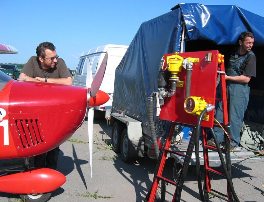

Тоже ,только крупным планом ))) ;D
С разницей в год ... Это 2004 г ,фото то что выше 2005 год
    96,1 КБ · Просмотры: 169
На крайнем фото:
Это, наверно, хозяин "А-22" (облокотился на капот самолёта), летающего на АИ-92/95 с тоскою и сожалением смотрит на остальных участников перелёта, у которых баки с топливом по GPS сами по-себе ездят по земле до следующего аэродрома... 😉 ;D
