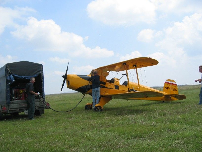

Б-70 промышленность выпускает ...но уже для других целей. Я рассказал про топливо в Европе и Америке основываясь на рассказе мне президента АОПА Швеции , собственника концерна HJEMCO OIL 😉
А в вопросе про бочки ...наша ипровезированная ТЗ  закамуфлированный под двухосный прицеп , ёмкостью 1200 литров с насосной станцией , фильтрами ...счётчиком литров , и заправочным пистолетом . Мы её изготавливали для машины сопровождения , которая с нами ездит в перелётах. :~)
