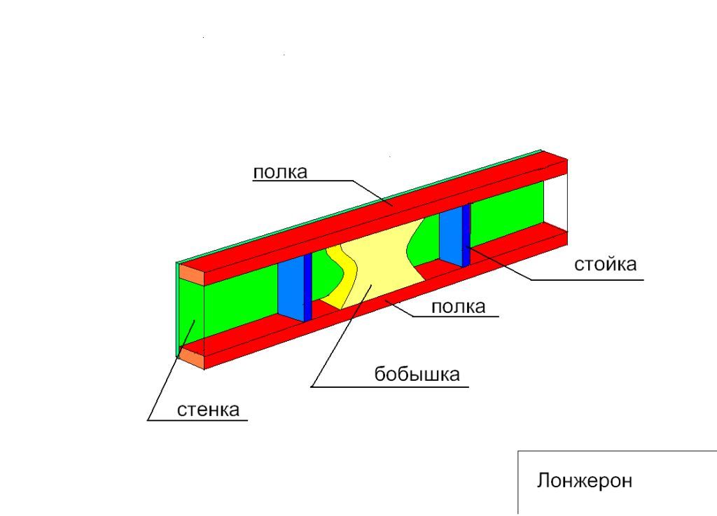

Возник вопрос можно ли заменить масив сосны (набор ложерона вертикальный) ФАНЕРОЙ 5мм  и также переклеить ее смолой?

Не очень понятно что из указаных ниже деталей вы хотите сделать из фанеры? Стойки или бобышки?
    40,4 КБ · Просмотры: 365
В вопросе все написано вертикальный набор из масива это клееный лонжерон без полок бобышек и т.д. Может не правильно выразился но не знаю как правильно.Но впринципе вопрос уже ясен я так себе и предпологал.

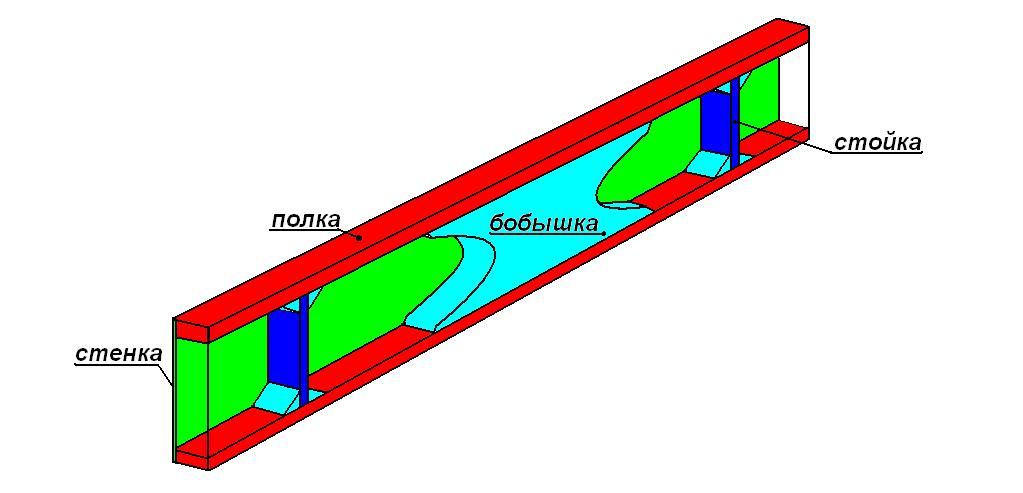

1. Красивый рисунок получился и главное в нем все понятно. Подскажите, как мне такой начертить?
2. Теперь и я понял:  airborn хочет монолит(доску), но не из сосны, а из фанеры. Тогда согласен с мнением: дорого и чрезмерный вес.
плюс половина слоев фанеры работать не будет
🙂  Это самая примитивная рисовальная програмка Paint, есть по моему во всех версиях Виндовс в качестве стандартного приложения... простая как грабли, лёгкая в освоении и весьма удобная для выполнения эскизов.  Удачи.  🙂
Вполне вероятно... Вот например так,  Дед наш нарисовал лонжерон в Пэйнте...глядиш и молодёж освоит...чтоб проще разговаривать было.... 🙂
    38,4 КБ · Просмотры: 319
А стенки лонжерона с обоих сторон зашиваются или же можно с одной (со стороны носка крыла)??? :STUPID
Это в завимости от толщины фанеры и .....много ещё чего. В принципе возможны разные варианты.
