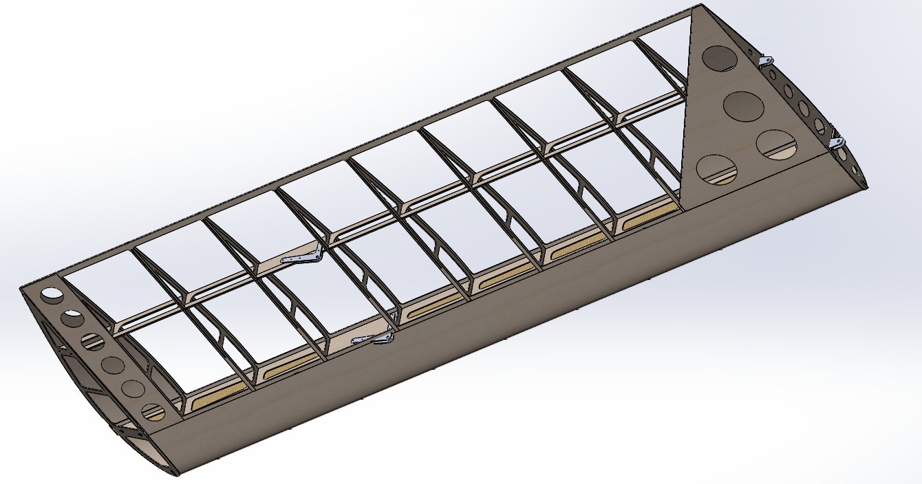

Собственно оптимизация конструкции на первом этапе закончена, теперь вынимаем файлы для резки.

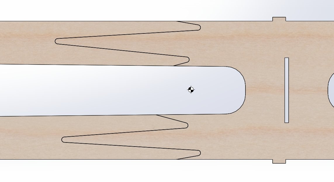

Все буден нарезанно из листов авиационной фанеры стандартного размера, а это 1520/1520,
а значит на лонжеронах и полках будут стыки.

А теперь вопрос, вот представим я собрал крыло, прикрепил его к стене
в перевернутом положении и подтянул тросиками(растяжками) и начал грузить...
Сколько, по вашему мнению, оно должно выдержать веса?

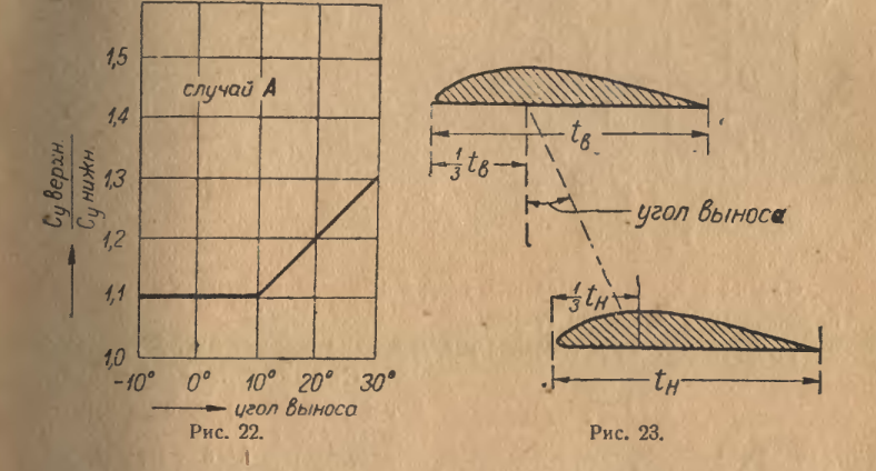

Верхнее крыло, на 20% больше ,чем нижнее...
Практически, не зависит - крылья одинаковой площади или "полутораплан".
Заложите в конструкцию возможность последующего изменения углов установки крыльев...
Нравится вам это или не нравится - это вкусовщина...

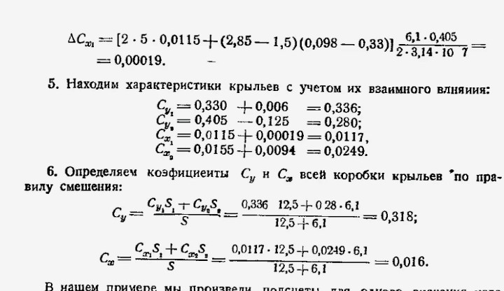

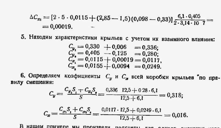

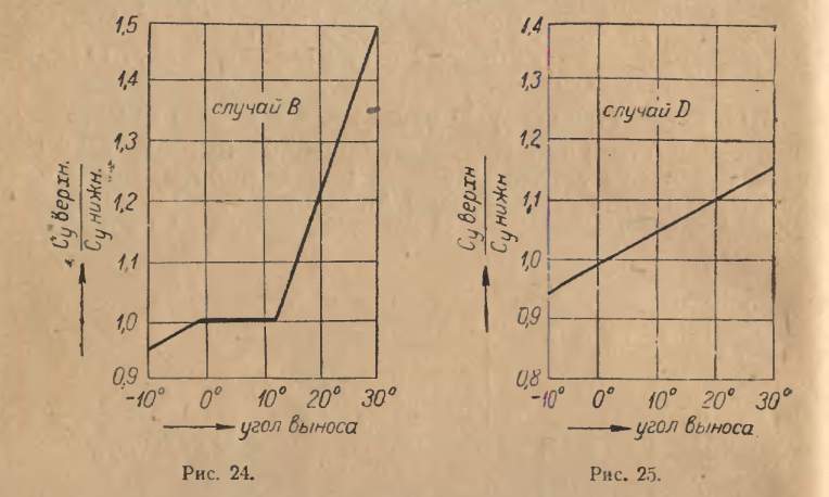

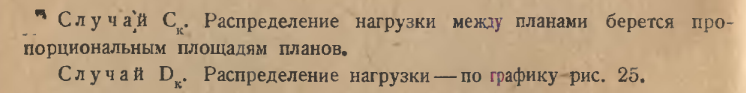

Расчёты дают соотношение нагрузок ( Су ) крыльев. В книжке приведёны примеры расчётов по различным методам. Один из них даёт:
Су1= 0,336 ( верхнее крыло ).
Су2= 0,280 ( нижнее крыло ).
Когда я считал маленький двухмоторный двухместный деревянный биплан, получил соотношение нагрузок вернего и нижнего крыльев, с разницей, примерно в 20%...
Способы закрепления коробки - это конструкция. К нагрузкам аэродинамическим отношения не имеет. Узлы крепления коробки дадут сосредоточенные нагрузки. Их добавите к распределённой аэродинамической. Посчитаете результирующие нагрузки и прочность конструкции...
Так это ведь явно при разных углах установки верхнего и нижнего крыльев. А если углы и площади одинаковы, то и нагрузки тоже
