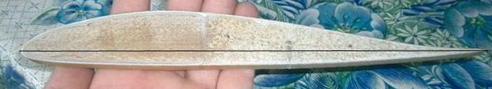

А он тебе лопасти прислал или только этот элемент?
Я понял.
Скорее всего, наверное, он прислал не элемент, а этот снимок.
Саша, а не в курсе?
При изготовлении вся лопасть по размаху имеет такую конструкцию (размеры и пропорции силового элемента лопасти), которую можно разлядеть в плоскости среза элемента?
Не считая, может быть, конечно комлевой её части.

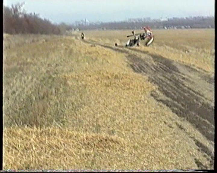

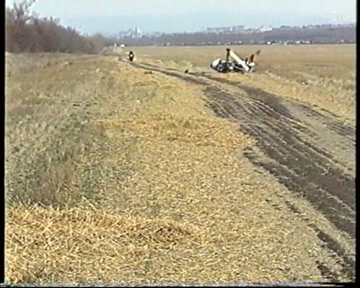

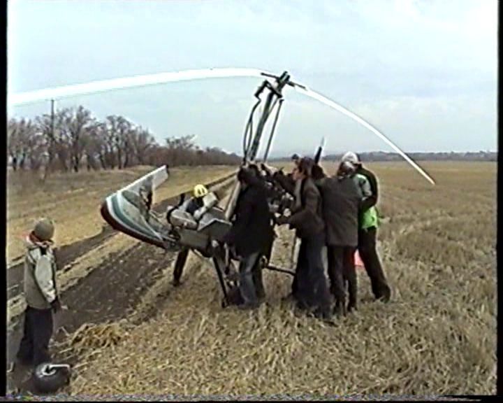

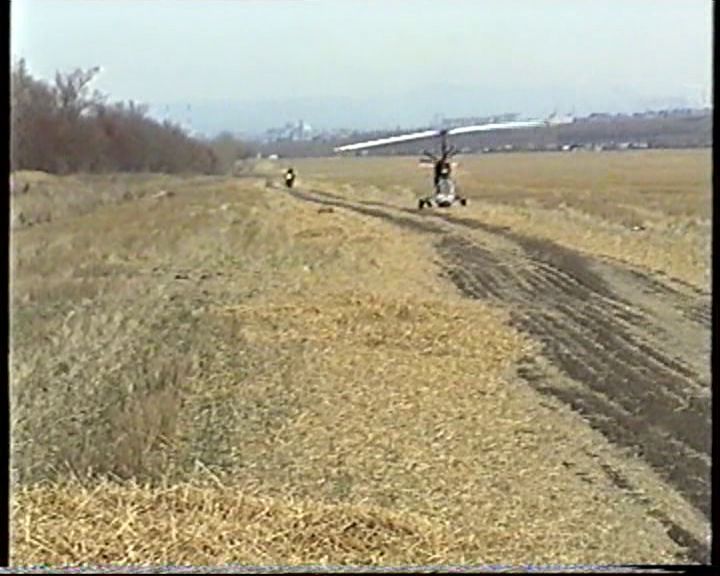

Лопасть - это ваша жизнь, г. АВМ представил аварию В Магнитогорске осенью 2009 года как поломку лопастей выпускаемых нашей фирмой см. AVTOGYR.RU  и тщательно скрывает фильм снятый любителями на месте происшествия...
Но уважаемые друзья, посмотрите кадры аварии автожира переданные нам для опровержения лжи г. АВМ
У автожира при взлете отлетело переднее колесо и он даже не набрал нужной скорости.

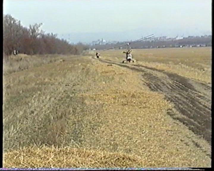

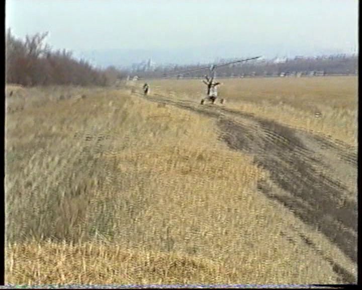

Раскрученная лопасть, как указано на сайте AVTOGYR.RU может выдержать более 29 тон нагрузки на разрыв. Этого не может сделать ни одна другая типа DW.
Уже на третьем снимке видно отлетевшее колесо и автожир накренился в перед.

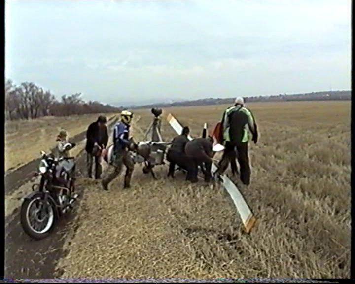

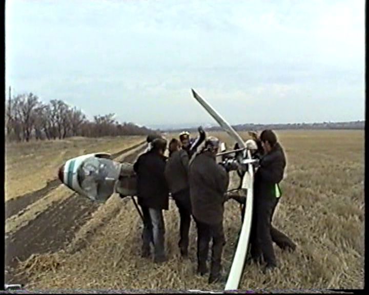

На представленных фотографиях видно, что лопасти с амортизировали и это спасло жизнь "молодому" любителю автожира. Автожир отбросило на бок.
А что с лопастями, каково их качество?
Они слегка погнулись в местах крепления к хабару и не имеют никаких повреждений. Любитель опять приобрел у нас лопасти, а уехав прислал этот фильм. На последнем снимке рядом с ребенком и лежит то сломанное колес слева.

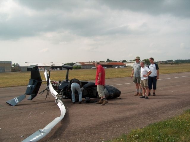

Для сравнения посмотрите как выглядят иностранные лопасти при ударе.
Да, это тот самый МТ-03, продажей которого и решил заняться г. АВМ, деньги не пахнут, а вот как бы заняться экспериментальной тематикой т.е. Экспериментальной Авиации ,  просто послал на три буквы и еще вредит...

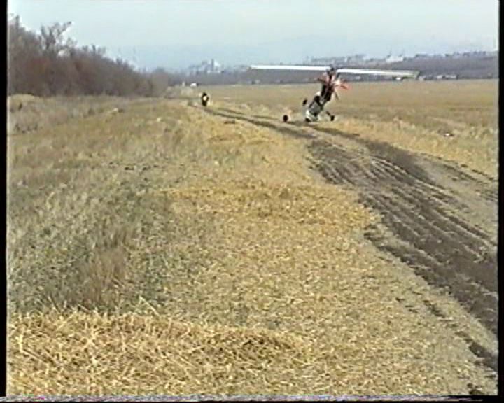

Всеволод. На третьем фото, такое ощущение, что автожир всё-таки сначала подлетел, а уже затем ткнулся колесом в землю. Постарайтесь опубликовать видео. Это очень полезно для всех будет.
Пилот приезжал к нам и подробно описал, окружающим москвичам, что он начал подрывать или приподнимать переднее колесо, а оно в это время просто выскользнуло вниз, как будто не прикручено было, естественно, испуг и ручку он опустил вниз, а надо взлетать. Но по виду обороты ротора были низки. Специалист у нас на праздники отъехал и выложит его видио полностью. Надо все случаи разобрать. Лопасти - тяжелые, чуть легче и с меньшей хордой чем у SPORTCOPTERA, но подымают вес 300-400 кг примерно на скорости 40 - 50 км в час при угле атаки около 2 - 2.5 градуса, обороты ротора в районе 290 - 320.
