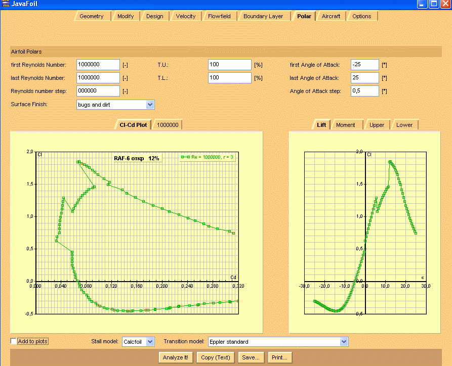

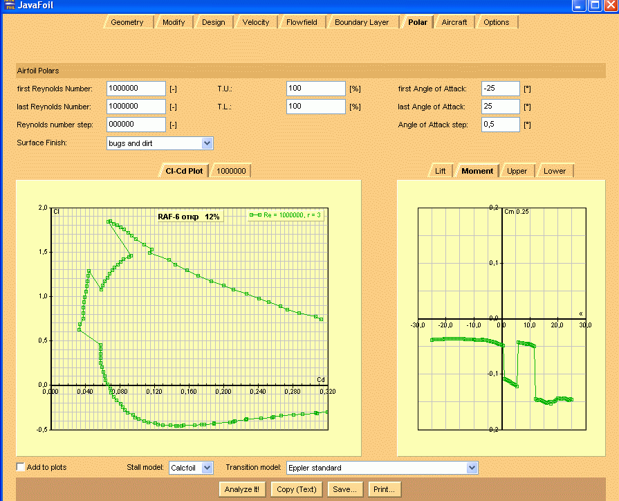

Я сейчас дорабатываю программу расчета воздушных винтов и несущего винта на режиме вертикальной скорости ( без косой обдувки).
В программу уже заложил профиля: "NACA 23012", "NACA 8-H-12",  "CLARK-Y", "USA 45M", "VR-7".
Причем есть возможность менять относительную толщину исходного профиля от 8% до 16%.
Сейчас заканчиваю ввод профиля "NACA0012".
Осталось три вакантных места. Хочу добавить профили "ВС-2" и "RAF-6".
Но беда в том, что у меня нет в моей базе данных по координатам профиля "ВС-2", а профиль "RAF-6" программа "JavaFoil"  обсчитывает как то странно.
Не могли ли Вы помочь мне достать достоверные координаты обводов этих профилей при количестве точек по верхней дужке не менее 30.
И отается еще одно место для дополнительного профиля.
Какой Вы можете посоветовать?
Можно конечно и большее число профилей приложить к программе, но это потребует от пользователя предварительной компоновки листов программы (что то в архив, а что то в область использования).
Вот пример обсчета профиля "RAF-6".
    50,7 КБ · Просмотры: 285
    50,7 КБ · Просмотры: 254

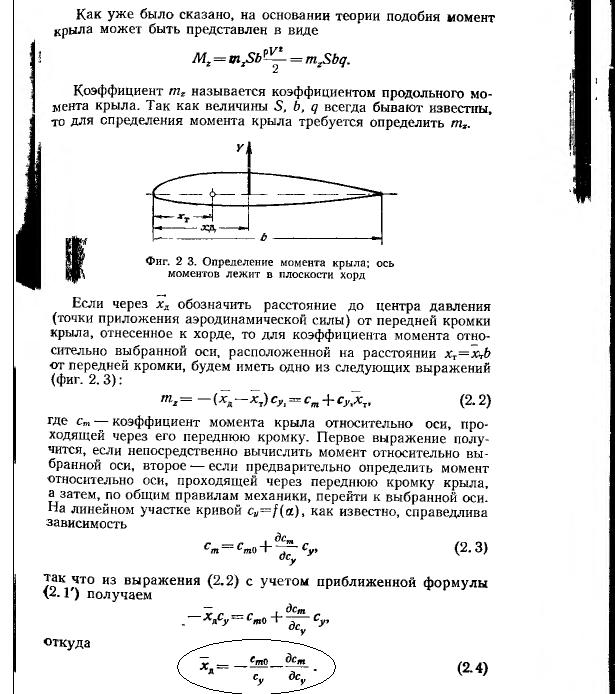

Если взять в сравнение допустим плосковыпуклый профиль , то ЦД при Су=0 находится за фокусом профиля Xf=0,2-0,24b. создает момент, который для профиля, допустим NACA 44 серии примерно равен. Сm0=-0,09. У симметричных профилей ЦД совпадает с фокусом Cm0=0. Этого же можно добиться приданию средней линии  профиля определенной S образности , что видно на вашем рисунке.
Вот это я хотел сказать.

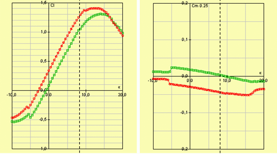

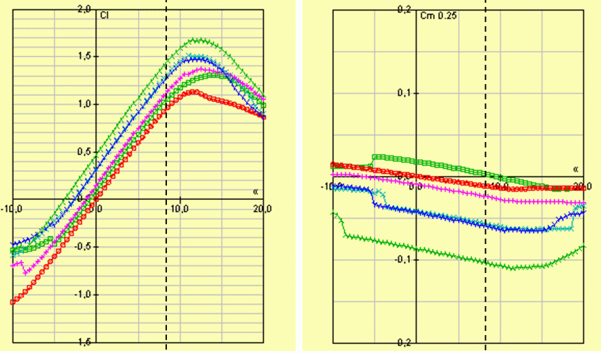

Некоторые считают что S-образный профиль обладает какими то сверх уникальными свойствами в отношении удержания точки приложения полной аэродинамической силы на месте в пределах разумного изменения углов атаки лопасти.
А можно засомневаться в таком постулате.
Проверим.
На первом снимке представлены зависимости коэффициентов Су от угла атаки и момента относительно точки на 25% от носика профилей от угла атаки.
Профиль NACA 8-H-12 представлен зелеными линиями (с квадратиками)
Профиль NACA 0012   - красные линии
Профиль NACA 23012 - малиновые линии
Профиль USA 45M       - голубые линии
Профиль VR-7              - синие  линии
Профиль CLARK-Y smoothed    - зеленые линии (с галочками)
Изменение положения центра давления при изменении угла атаки от 0 градусов до 8 градусов приняли такие значения:
Профиль NACA 8-H-12           1,4%
Профиль NACA 0012              1,2%
Профиль NACA 23012            1,4%
Профиль USA 45M                  1.5%
Профиль VR-7                         1,6%
Профиль CLARK-Y smoothed   1,6%
Теперь вооружимся молотком и отогнем заднюю кромку (всего 10%) профиля   NACA 8-H-12   на угол всего 5 градусов вниз, чтоб избавится от явной S-образности профиля.
Смотрим на второй снимок.
Зелеными линиями обозначены характеристики профиля  NACA 8-H-12,  а красными линиями представлен доработанный молотком тот же профиль.
Что видно из этих характеристик?
Изменение положения центра приложения полной аэродинамической силы имеет такой же градиент изменения - 1,4% на 10градусов изменения углов атаки.
Но вот сама точка приложения той самой силы у S-образного профиля заметно дальше от носика профиля аж на 4,4% при одном и том же значении Су.
Вот в этом то и вся прелесть S-образного профиля.
