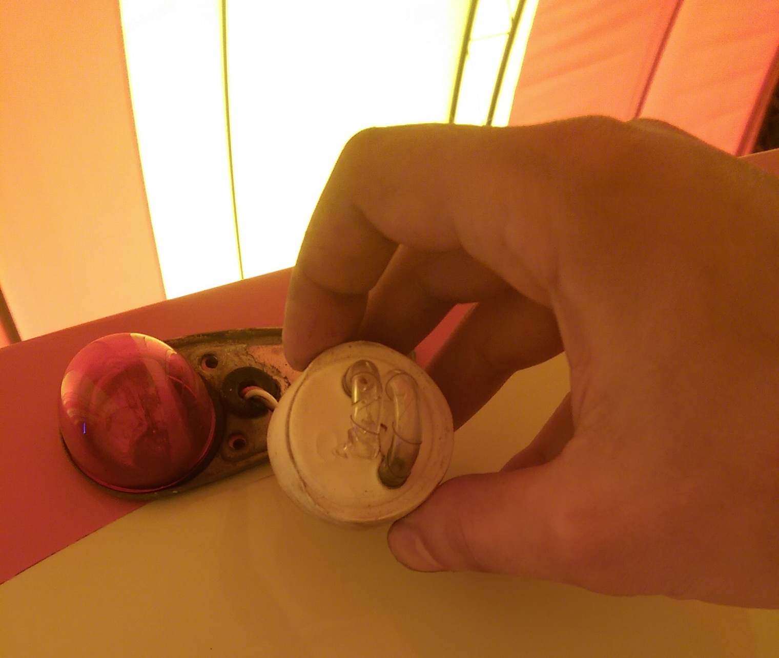

Коллеги, подскажите в чем может быть причина: в левом БАНО лопнула лампа стробоскопа, поставил новую - прожила около часа и тоже лопнула. Может старая умерла от старости, а новая не верно подобрана? честно сказать теории импульсных ламп не знаю, разъем был такой же как у старой. Эксперименты выходят дорогие (

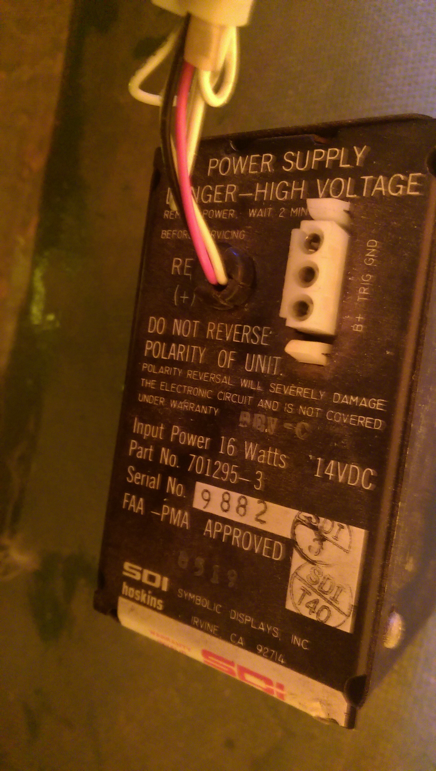

источник питания:
0_a3ce8_e47cbc4e_orig

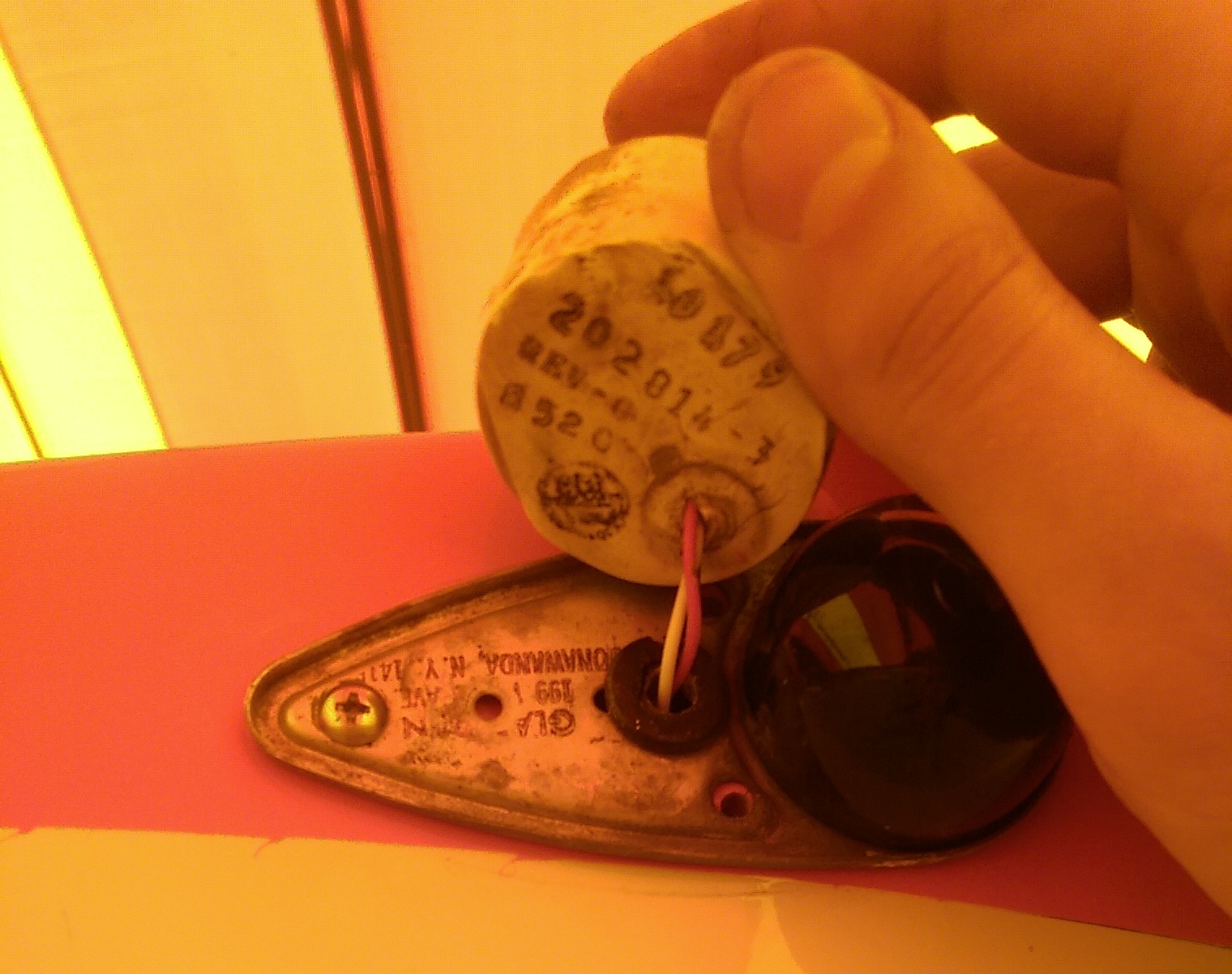

такая лампа была
0_a3ce6_d759ea60_orig
0_a3ce7_83a14f11_orig

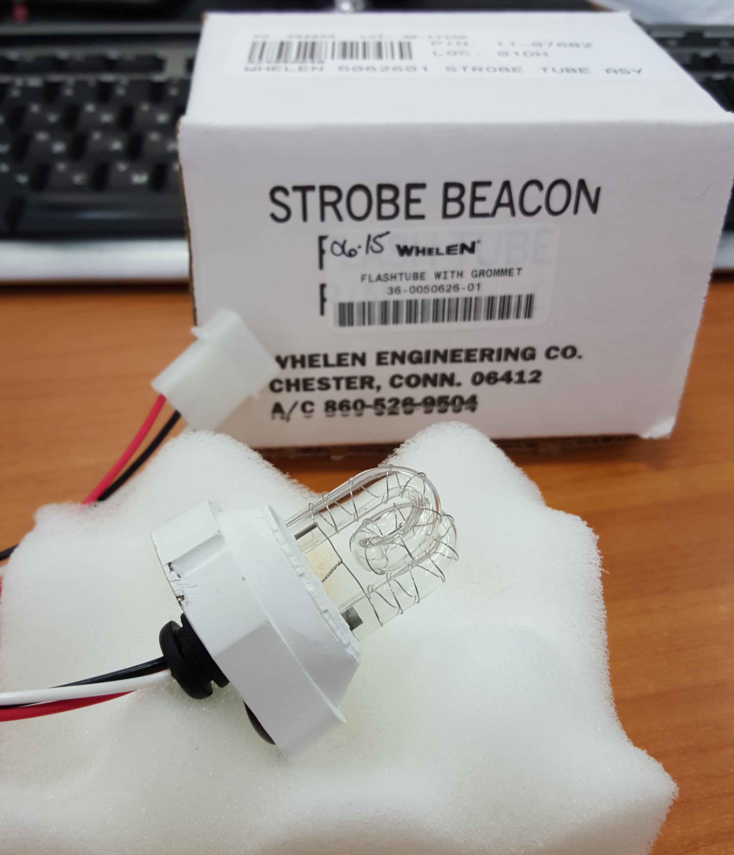

на такую заменили:
0_a3ce5_cfd8f717_orig
У меня лопнула из-за того, что касалась плафона. Криво собрал.
Плафон пластиковый. Колба лампы, от нагрева припаялась к плафону, и при остывании сломалась. Для нормальной работы, лампе требуется пространство, потому, что она увеличивается от нагрева.
И ещё, при установке новой лампы, оную надо протереть спиртом.
Тщательно.

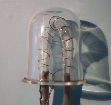

Лампа очень похожа на ИФК-120  http://lib.chipdip.ru/250/DOC000250688.pdf  , применявшуюся в фотовспышках и самодельных стробоскопах. Эти лампы не предназначены для длительного включения - максимум десяток-другой секунд для определения положения меток. Потом - длительное охлаждение.

В стробоскопах с большой частотой вспышек, было отмечено, что ресурс ламп сильно зависит от напряжения питания, от энергии вспышек (емкости разрядного конденсатора) и частоиы вспышек: чем больше напряжение и энергия, тем меньше ресурс.
Размеры ламп увеличиваются с ростом энергии вспышки. Поэтому постановка "неродной" лампы уменьшеного размера, могла спровоцировать её перегрузку и быстрый выход из строя.
Поверхность лампы перед установкой нужно обязательно обезжиривать. Я применяю очищенный изопропанол.
На залапанном стекле жир провоцирует участки кристаллизации.
Надо обратить внимание на размеры внутренних электродов.
На фальшивых лампах они другие.
На правильных вспышках/стробоскопах между конденсатором и лампой стоит дроссель без сердечника.
Также должна стоять система контроля светового потока, световод со светофильтром к микросхеме на блоке управления.
Навивка поджигающего электрода равномерная, имеет плотный контакт с колбой.
И разумеется герметичность и отсутствие жиров внутри плафона.
Причину выхода из строя лампы определить довольно сложно, в данном случае. Не понятно какой плафон закрывает эту лампу.
Может быть просто брак, может перепутана полярность подключения. Судя по шильдику источник не мог перегрузить лампу, хотя вопрос , надлежащего ли она качества была? ИФК 120 можете смело ставить, проработает она ни чуть не меньше родной, только извлеките из сгоревшей лампы поджигной трансформатор и подключите к ИФК. Закрепить лампу в плафоне можно бескислотным силиконовым герметиком типа ВГО.

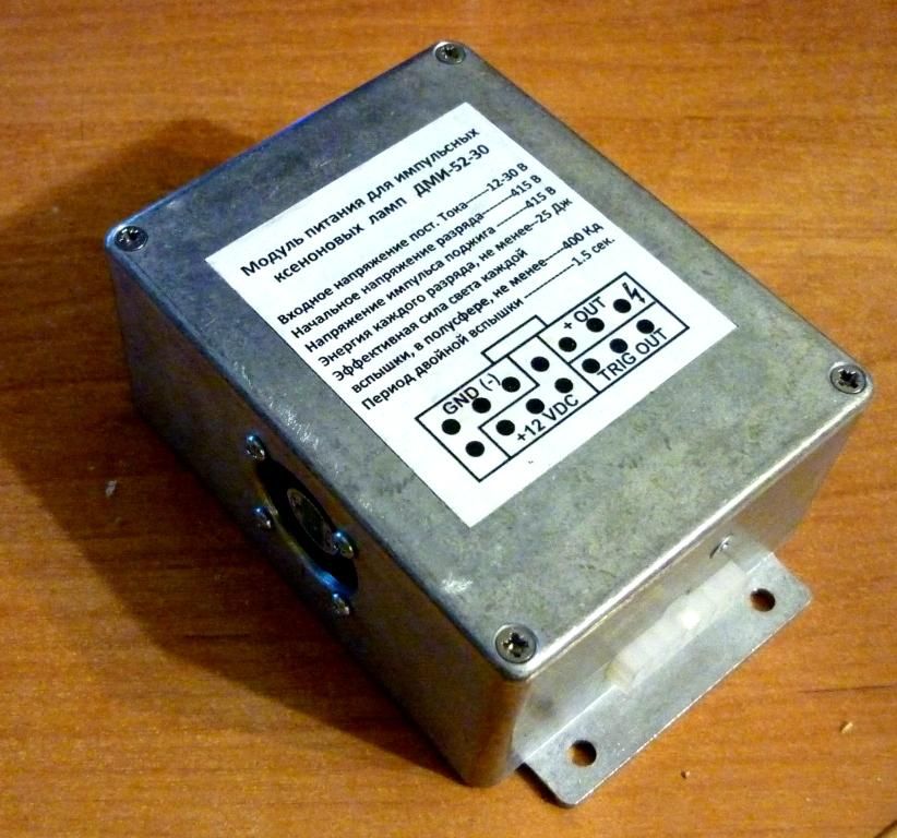

А вот и более совершенный, отечественный блок, в два раза надежней , в два раза мощней, и в два раза дешевле, да к тому же дает двойную вспышку и полностью взаимозаменяем  с ТЕКНАМовским.

А где же купить такой модуль?
Это не раритет. Эти модули разработаны прошлым летом. Это второй, уже причесанный вариант.  основные грабли уже убраны. Два уже летают , еще 2 ждут хозяев. Готовы изготовить любое количество. Цена 10 т.р. за штуку. Сейчас в разработке плафон с лампой ИФК-75, колпак из пирекса (жаропрочное стекло) рамка штамповка АМГ. Цена пока не определена.
Больше скажу, ВСЕ импульсные лампы похожи на ифк-120. Ну примерно как все автомобили похожи на запорожец.
А убить лампу может что угодно - слишком сильный зажигательный импульс, слишком высокое напряжение разряда,  слишком большая длительность, грязное стекло колбы, и т. д
Да, действительно, ИФК-120 лампа не долговечная. Причина, не долговечный материал электродов. За давностью лет, спутал с ИФК-25, её  как раз, гонял довольно долго, но естественной смертью ей умереть не пришлось, случайно разбил.  Остановился на ИФК-75, по причине доступной цены, и наличия в продаже, она применяется в судовых огнях отмашки.
