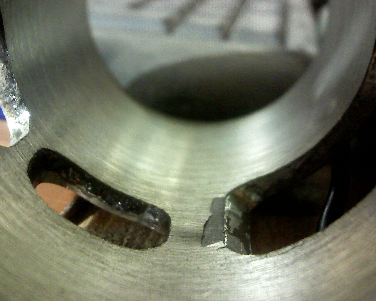

Для строителей ДВС с комбинированным электо покрытием полости цилиндра скину справку.
Никель хорошо ложится на ал-сплавы 356, 380, 390, 4032 и 6061, но не работает с 7075 или 2000 сериями алюминиевых сплавов. 2000 - это наш д16 (2024).
Взял на покрытие гильзу из д16 в итоге брак.
Дело скорее не в материале гильзы, а в подготовке поверхности под покрытие, качестве подслоя и режимах нанесения покрытия. Вообще нанесение покрытий на алюминий геморное занятие.

''заявляет U.S. Chrome Corp его Nicoм хорошо ложится на ал-сплавы 356, 380, 390, 4032 и 6061, но не работает с 7075 или 2000 сериями алюминиевых сплавов. 2000 - это наш д16 (2024)''
Случился брак и мне пришлось искать причину, оказалось гильза не подходящего сплава.
Подготовка была по проверенной схеме.
