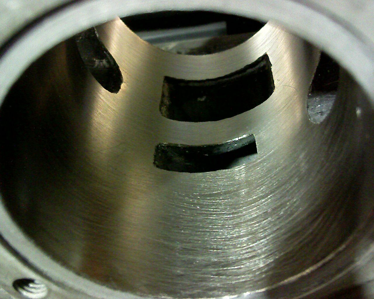

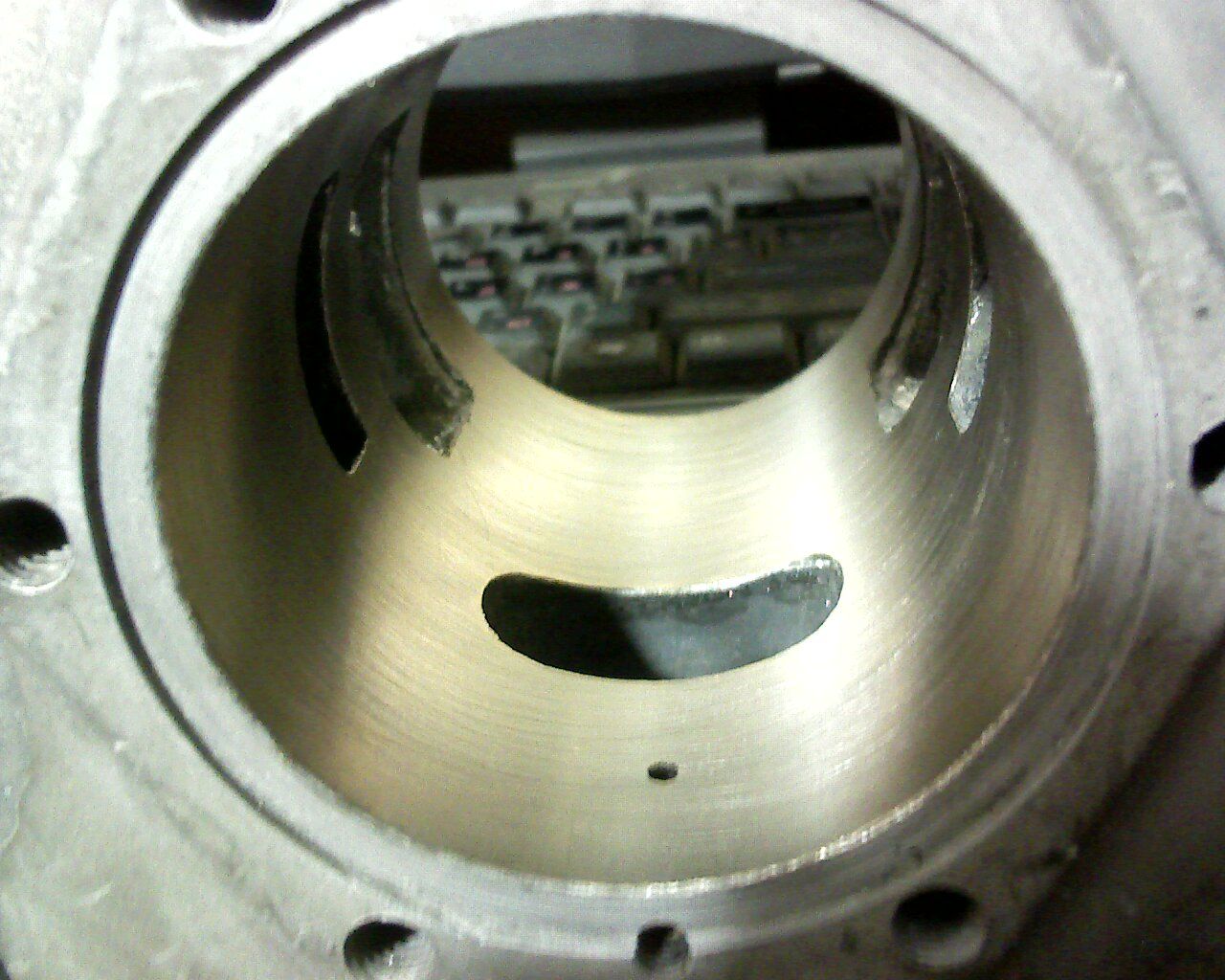

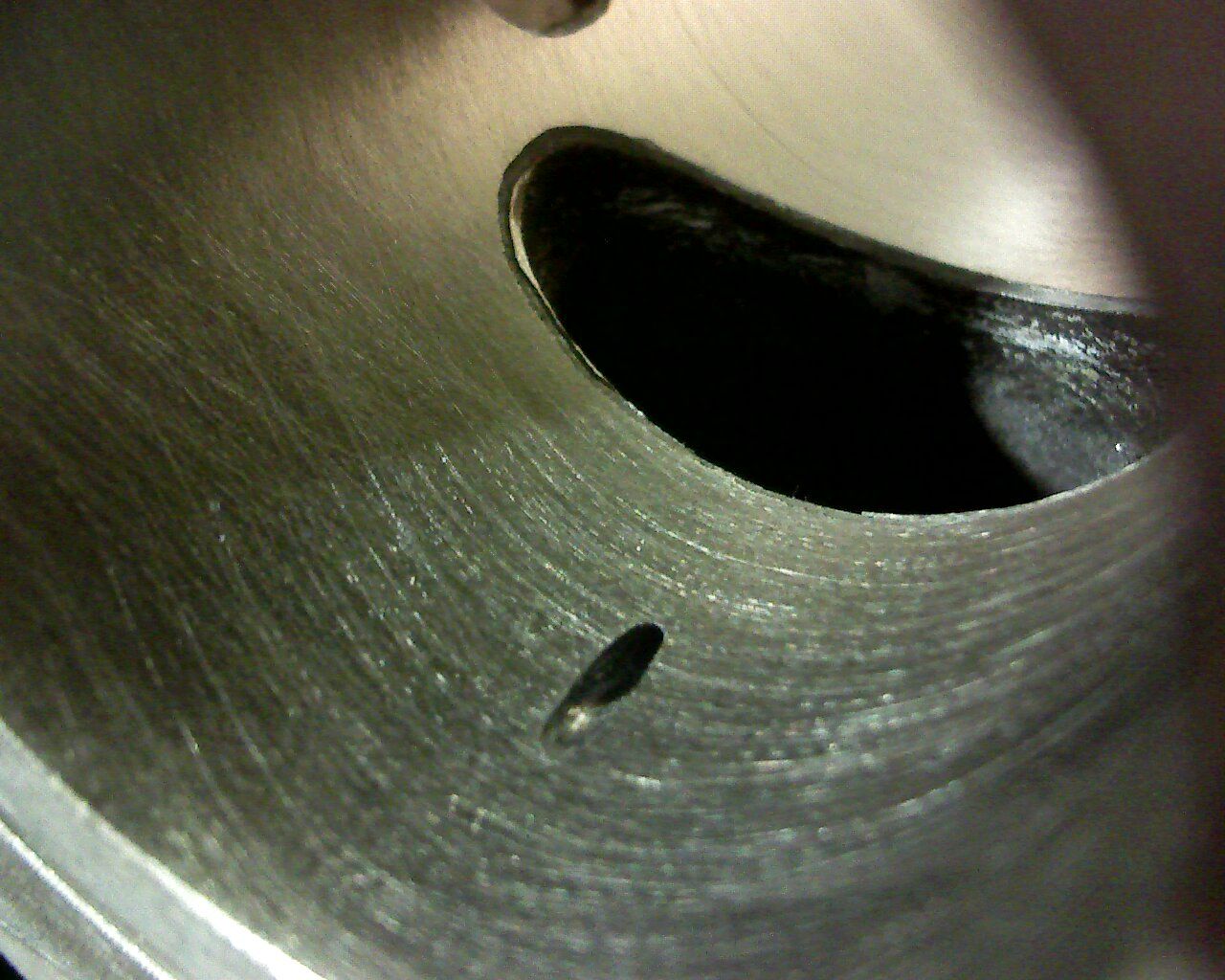

Пере покрыл цилиндр, пока наработка движка 4 часа, полет нормальный.
    183,3 КБ · Просмотры: 230
    161,7 КБ · Просмотры: 229

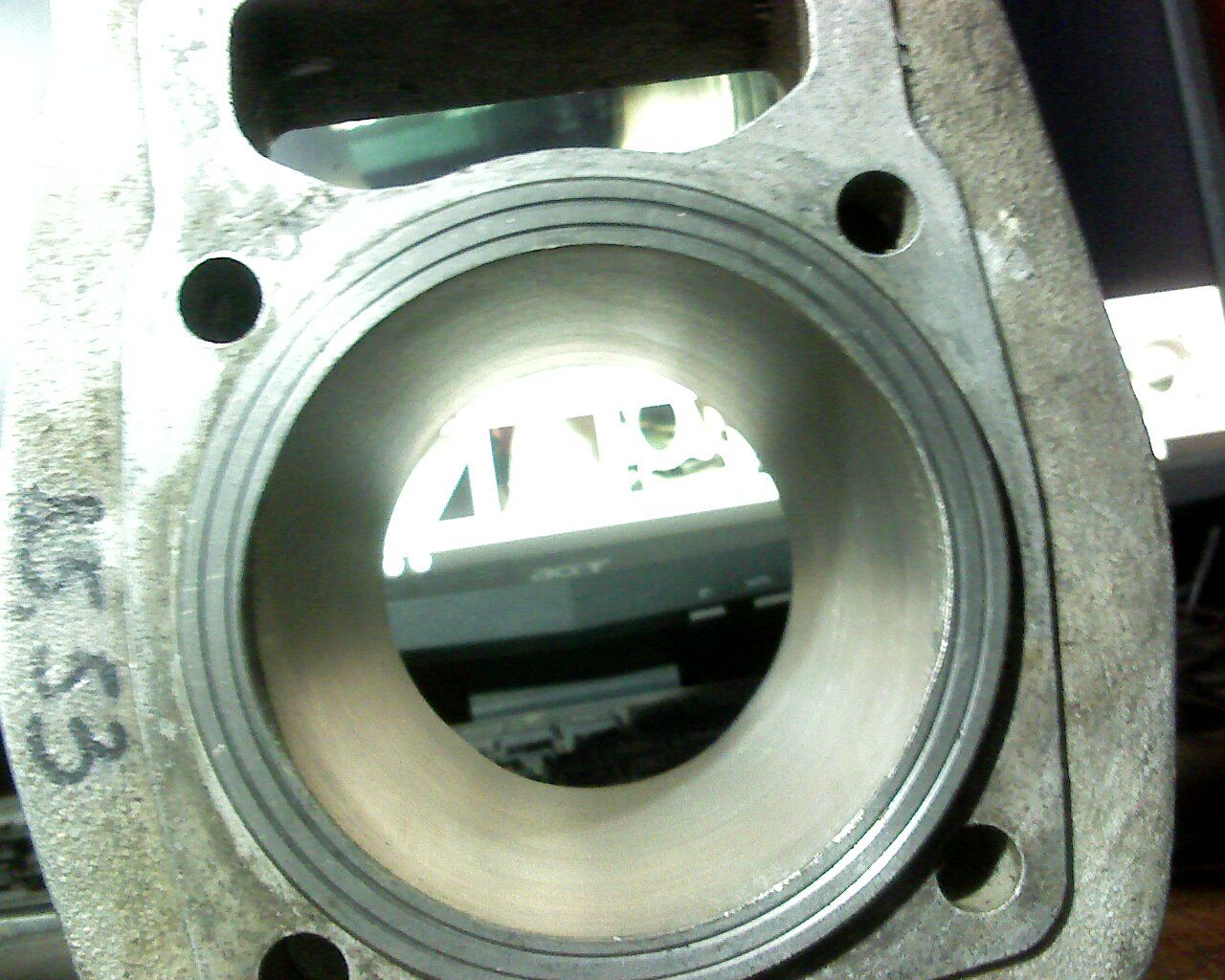

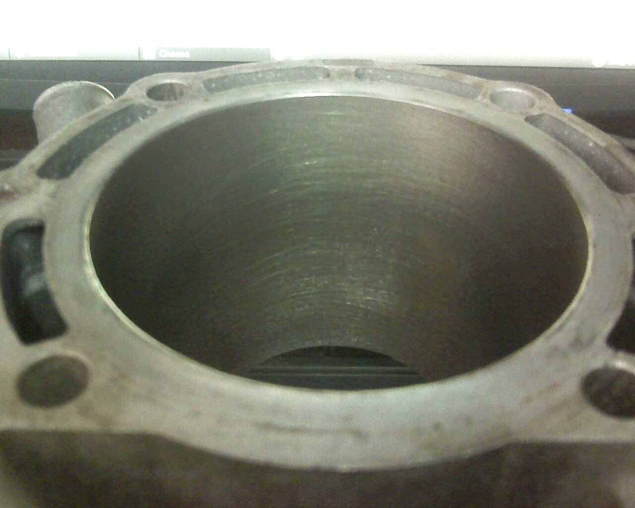

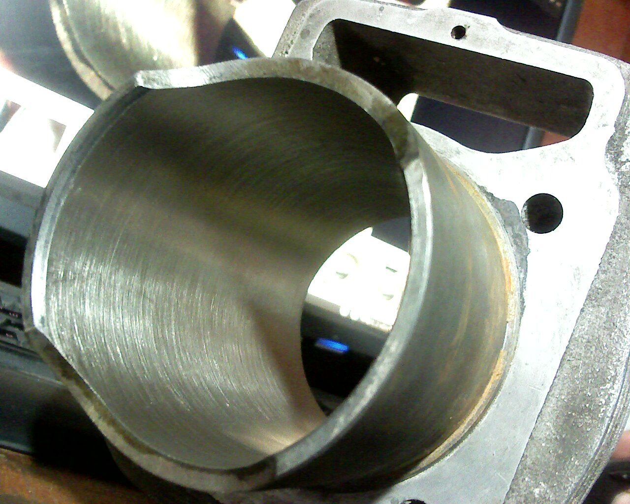

Пере покрытие цилиндра КТМ 450 SR
    200 КБ · Просмотры: 222
    146,6 КБ · Просмотры: 226

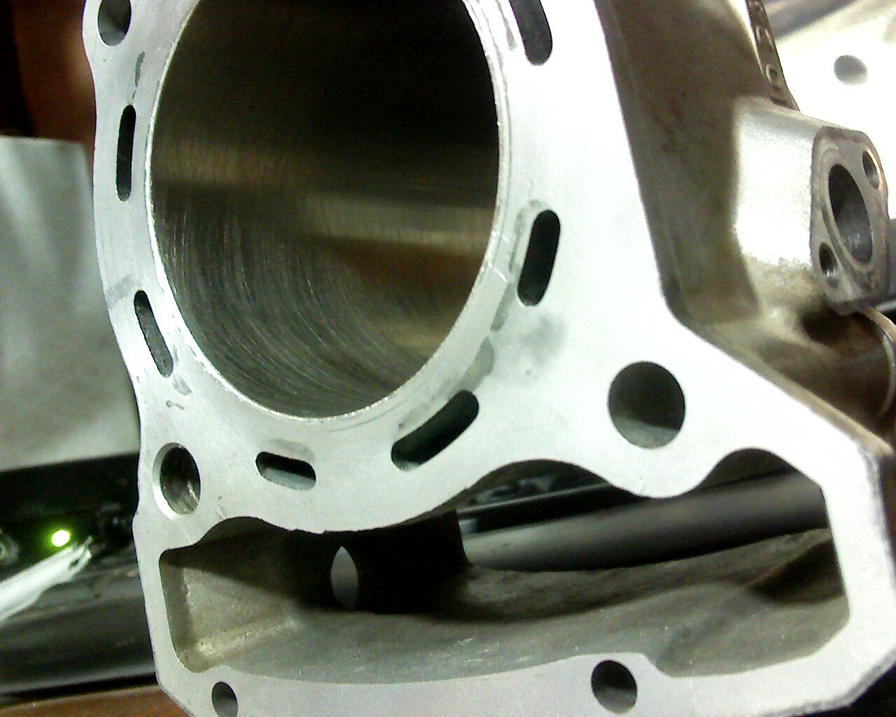

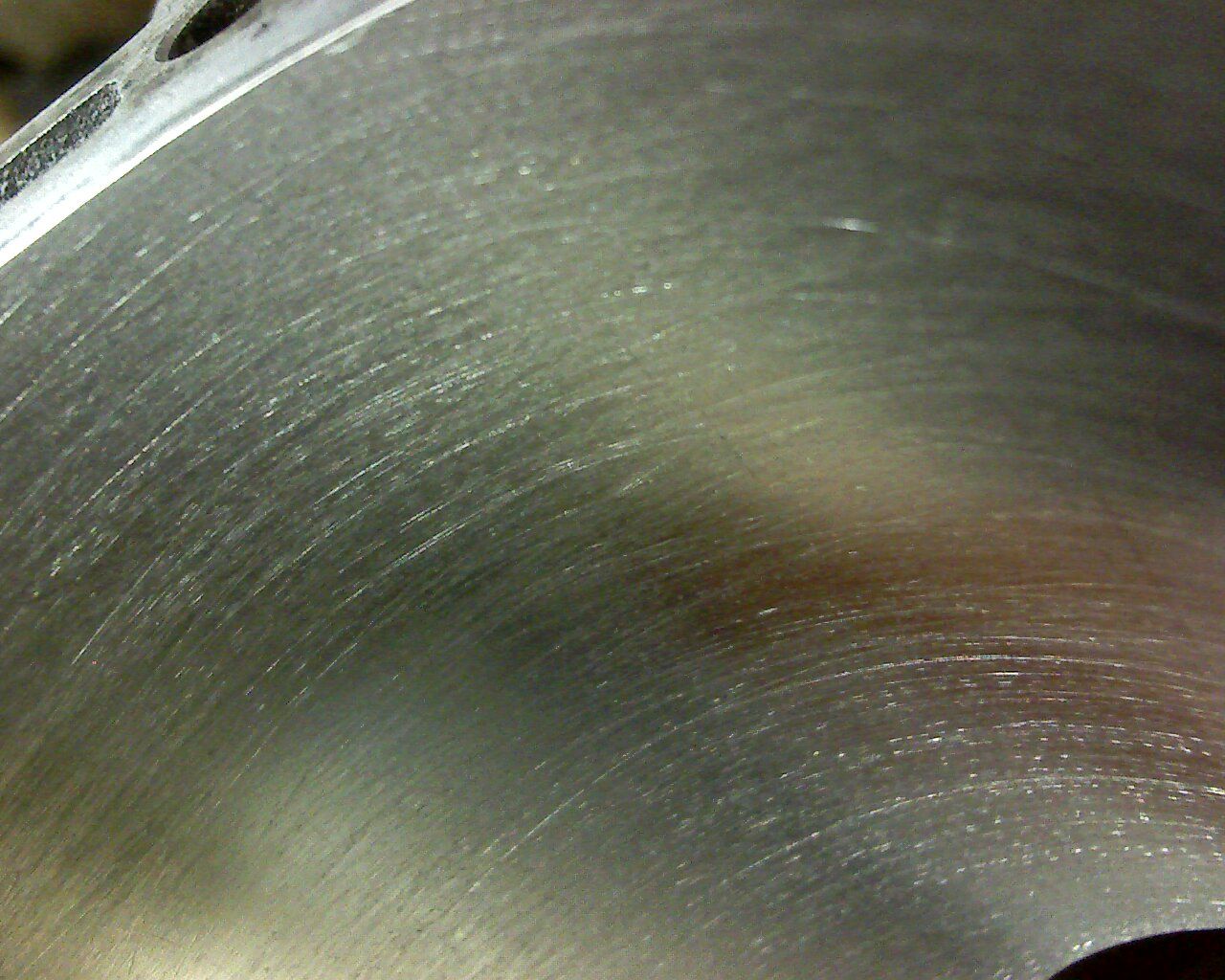

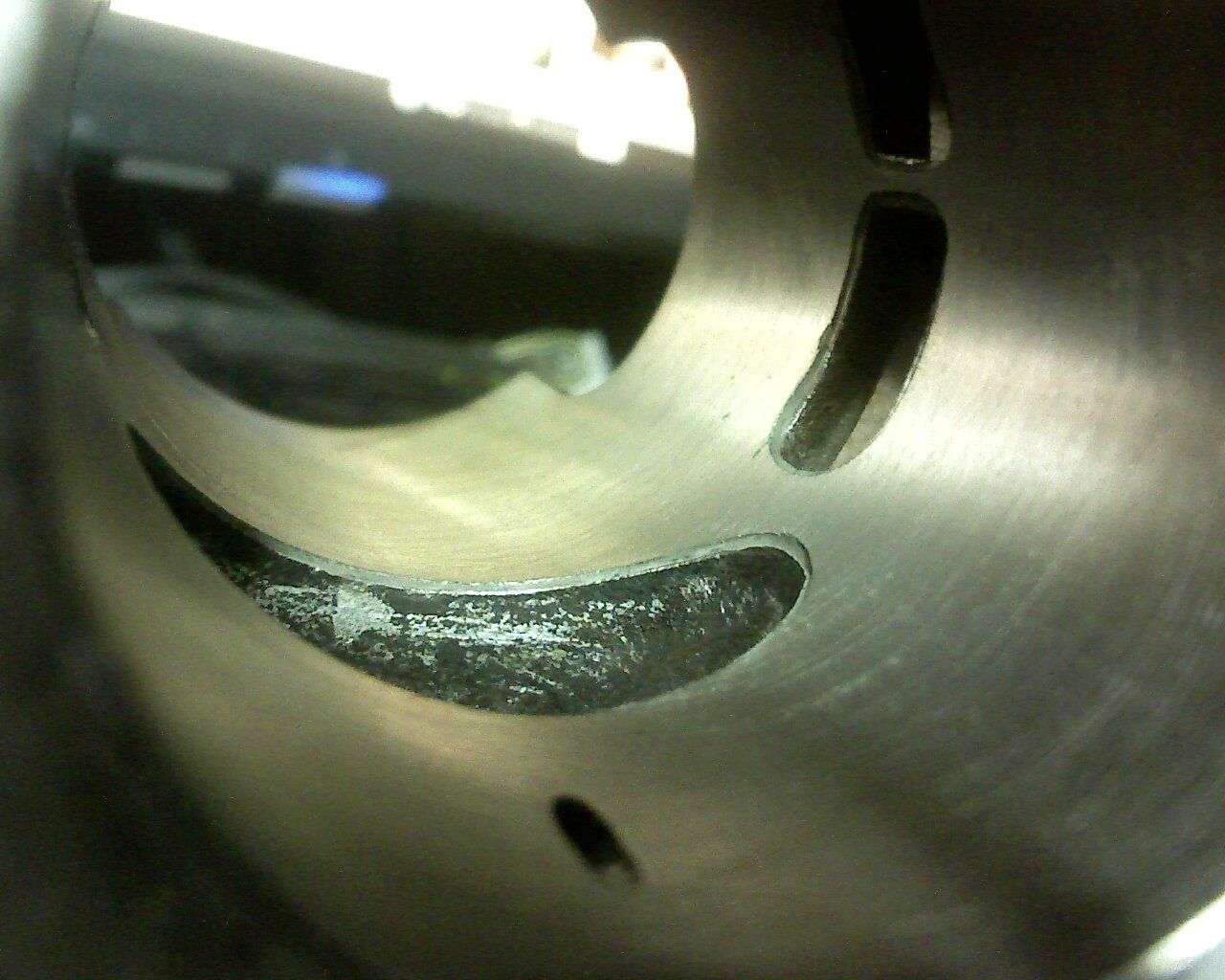

На чугунном цилиндре.
    208,8 КБ · Просмотры: 229
    209,4 КБ · Просмотры: 224
На алюминиевом.
    165,7 КБ · Просмотры: 221
    173,2 КБ · Просмотры: 236

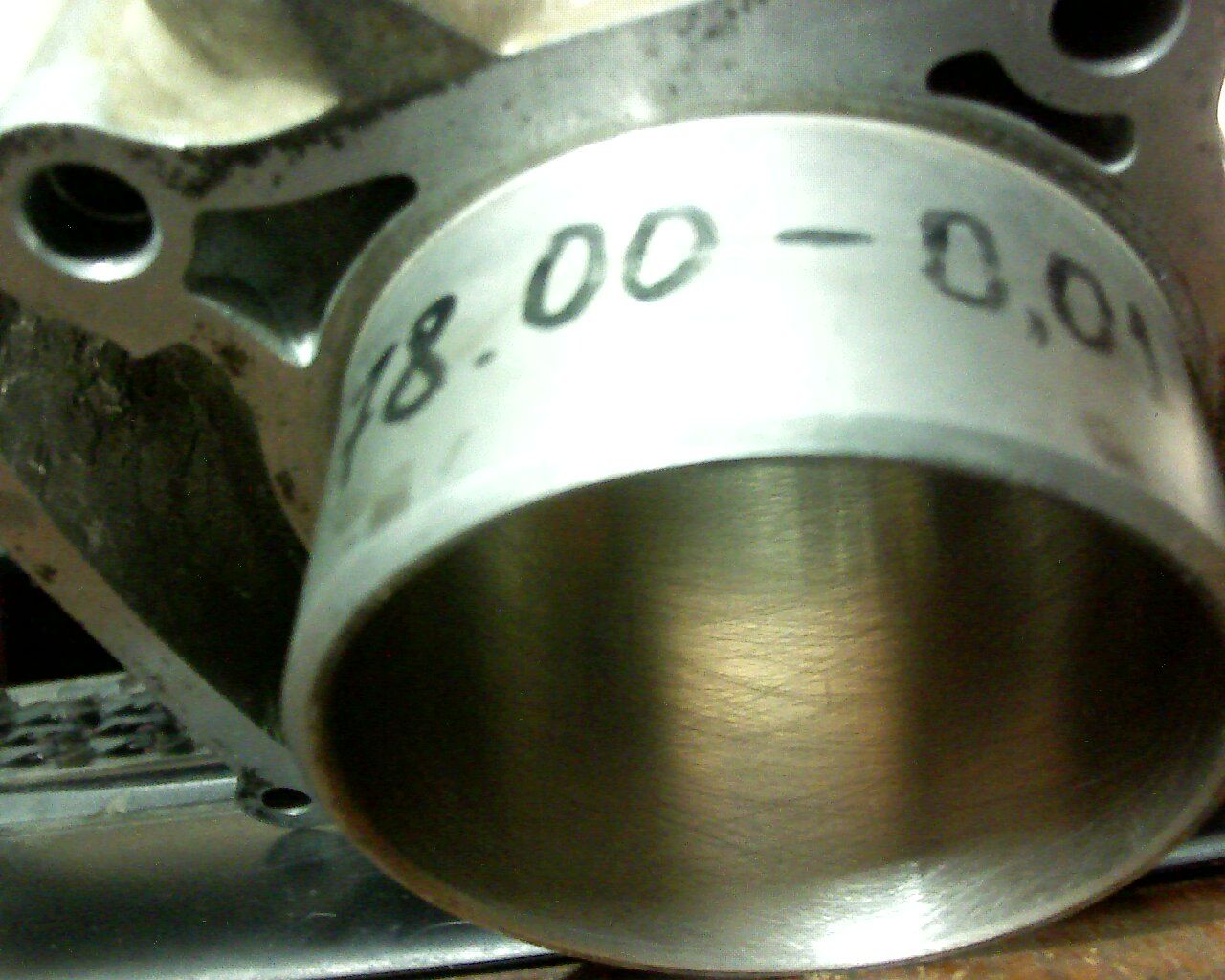

Пере покрыл цилиндр движка от параплана.
    179,2 КБ · Просмотры: 271
    193,5 КБ · Просмотры: 227
