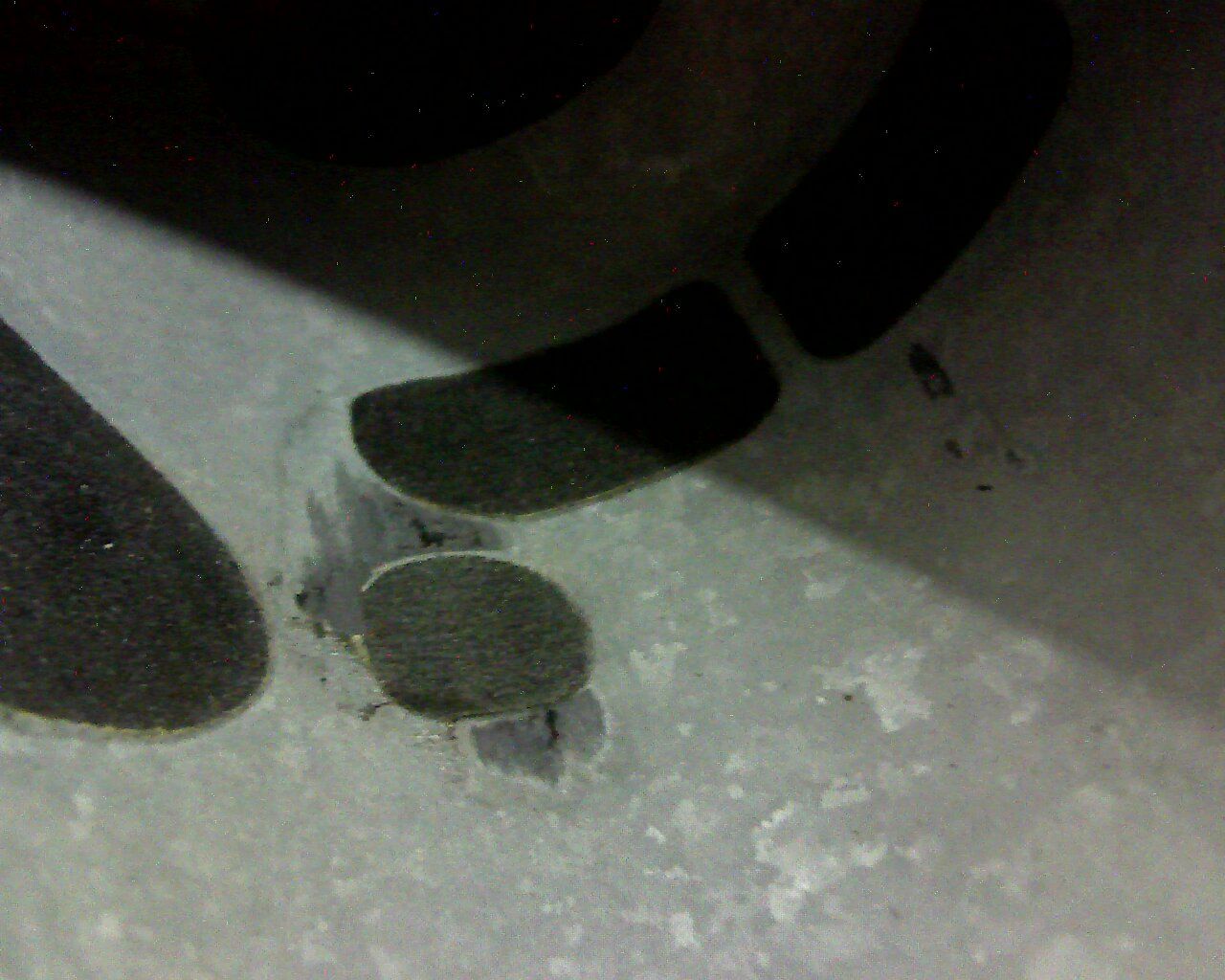

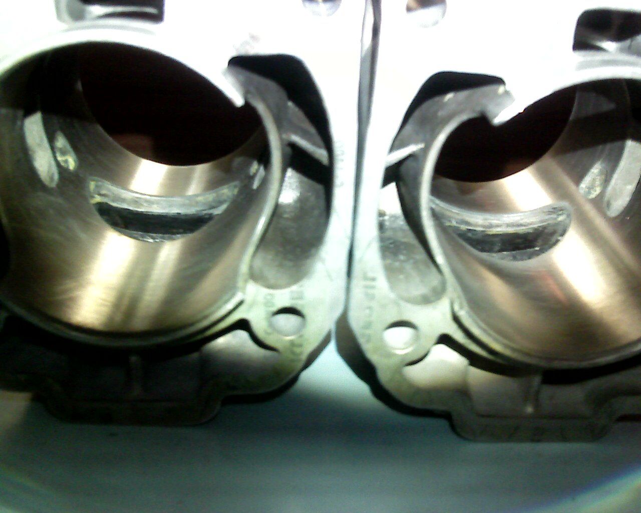

Пере покрыл снегоход 800.
    164,7 КБ · Просмотры: 216
    137,8 КБ · Просмотры: 218

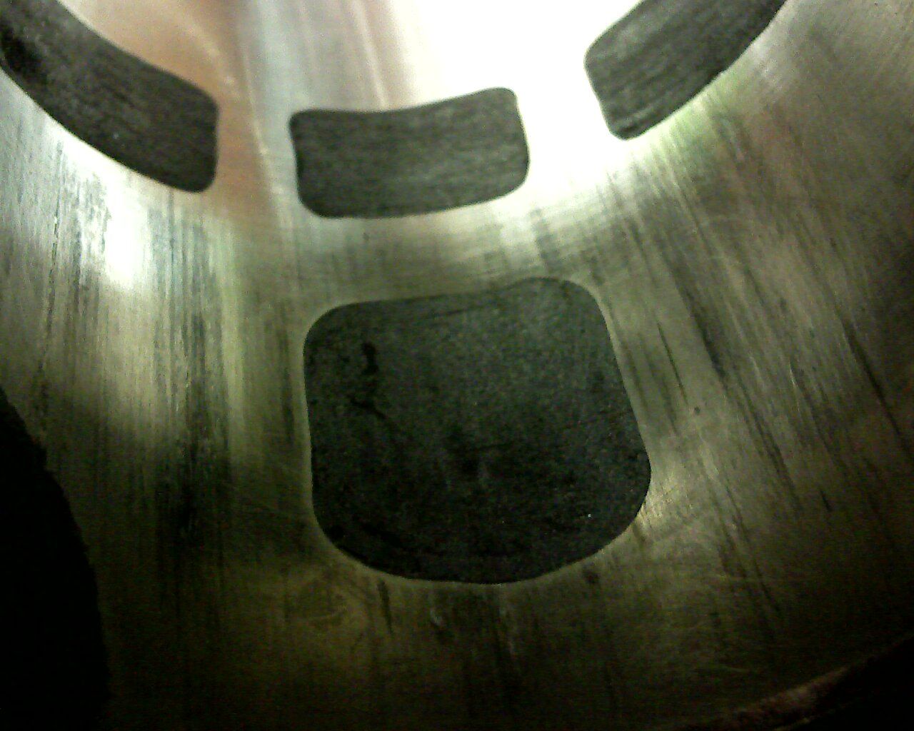

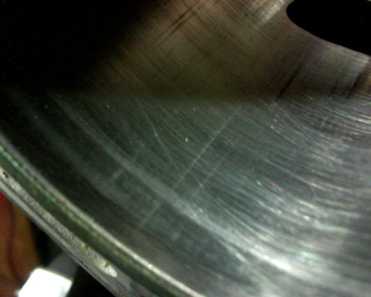

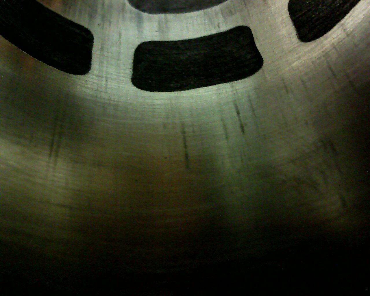

Не легированный никель мягкий.
В результате потяжки вдоль гильзы.

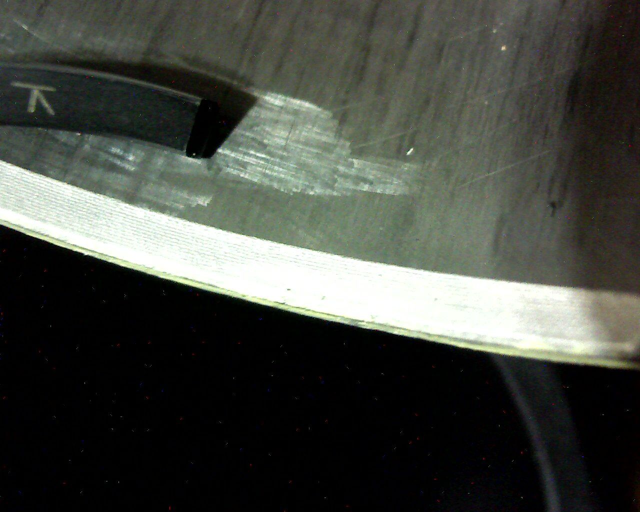

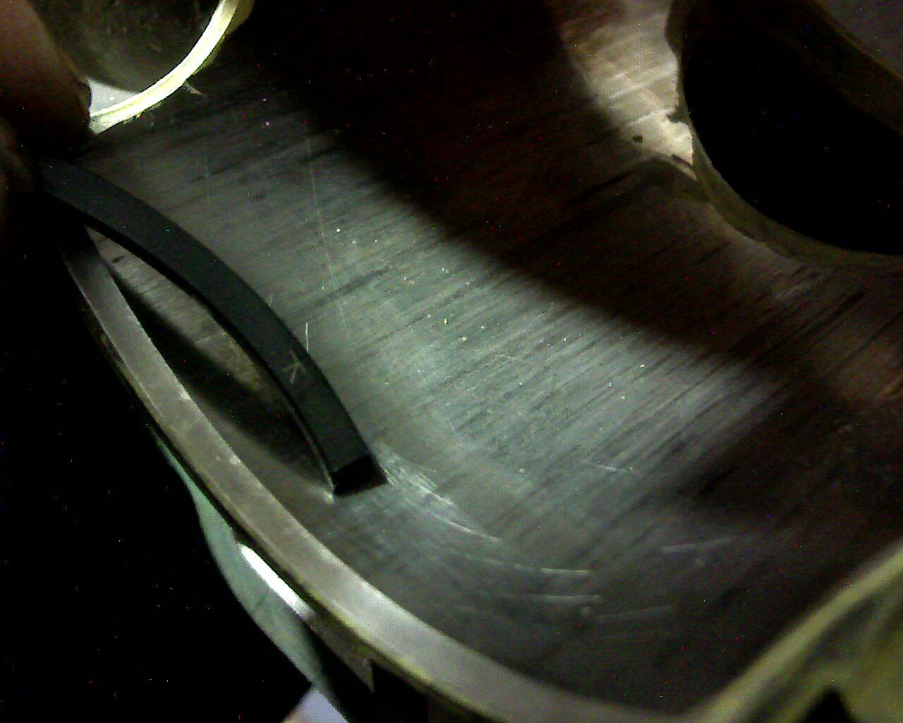

Фирменное покрытие царапается кольцом.

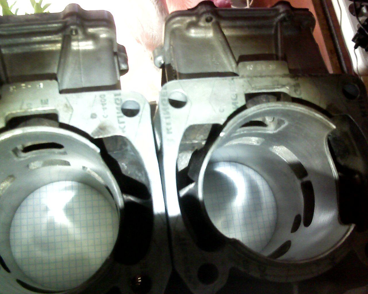

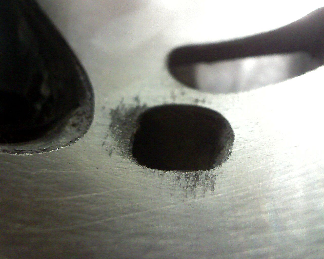

По разному бывает от 0.1 мм и более, покрытие делается с припуском,
если где то ямка и не хватит припуска, то останется вот такой участок.
На этом месте была диффузия покрытия в основу, второе фото.
битум мягкий материал, а асфольт износостойкий, поэтому в покрытии цилиндров под названием никасиль за износостойкость отвечает карбид кремния, как и гравий в асфальте
на любом работавшем цилиндре видны вертикальные следы "потяжки"
