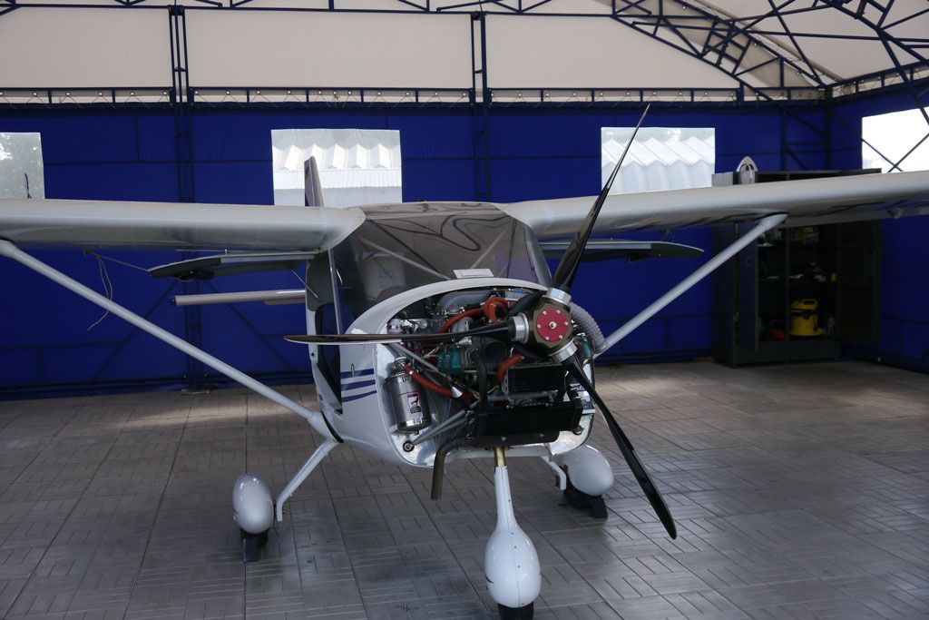

Да, это верно. GA Prop делает ВИШ. Вот такой как на картинке.
Но он требует небольшой доработки. К весне всё будет готово, несколько комплектов.

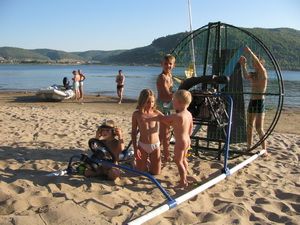

Здравствуйте коллеги ,вот рама с РМЗ-500 наш винт 1740, троих плюс груз тащит 52-55 км /ч адекватно ,по поводу тяги трех лопастного,двух лопастного ,там еще много оговорок ,когда она больше или меньше сказать что у трех лопастного тяга больше чем у двух лопастного без доп информации не совсем корректно
