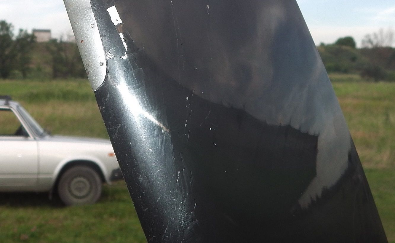

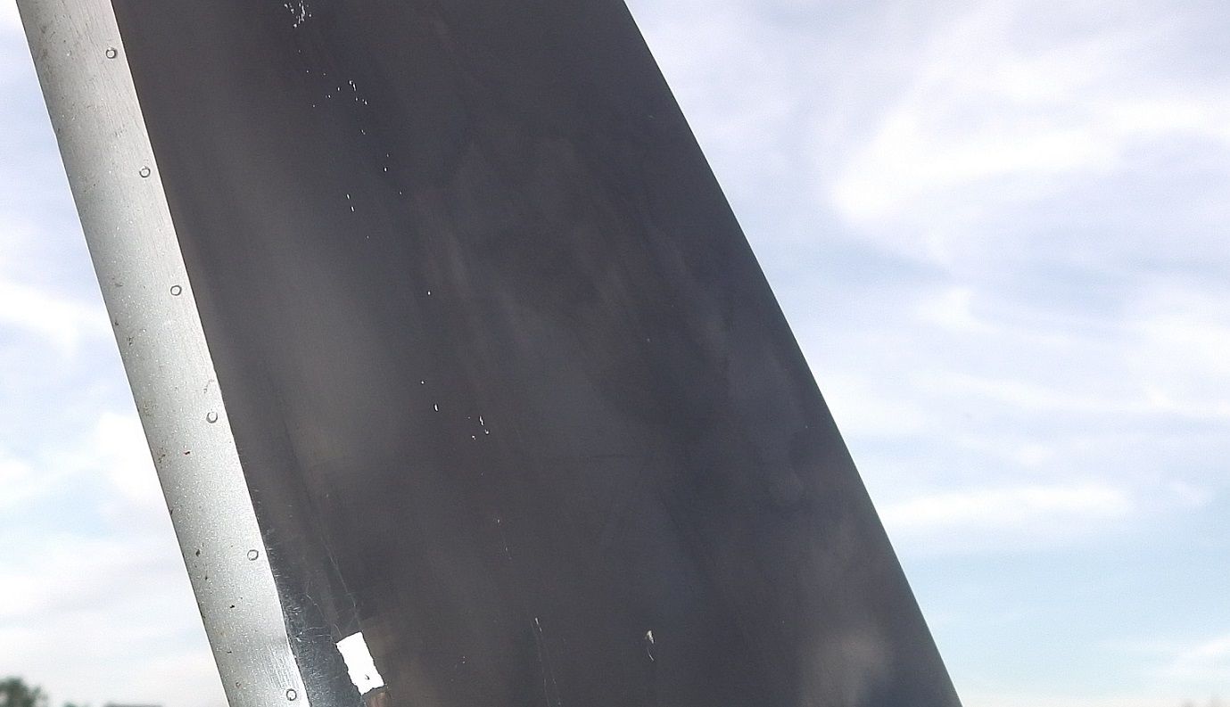

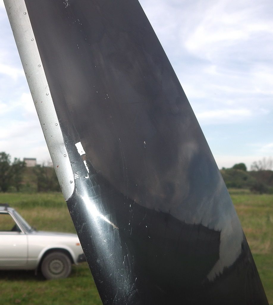

Получил вот такое повреждение лопасти и очкую пользоваться. Придется ждать, наверное.

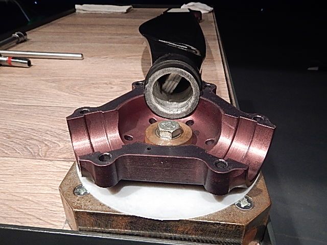

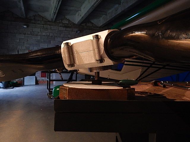

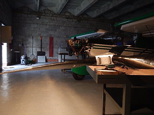

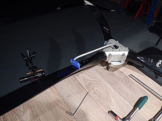

1. Устанавливаем необходимый угол лопастей.
2. Ставим на иглу.
Вопрос: куда крепить/лепить балансирный груз ?

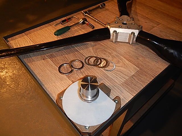

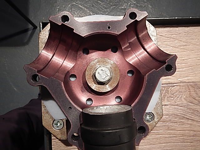

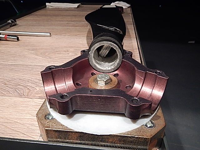

Уважаемые форумчане, подскажите пожалуйста куда и какой приделать балансирный груз?
На стакан можно одевать (пробовали по разному) кольца (1 мм) для регулировки чувствительности системы.
Вопрос: чувствительность системы (грубо-точно) - это как? или это сколько?

Может быть вот так угол наклона винта на игле лучше будет видно ...
Буду очень благодарен за профессиональный ответ.

Определяете дисбаланс на конце лопасти в граммах. Разводите смолу с отвердителем и медицинским шприцем по делениям вливаете в вертикально поставленную лопасть. Если в комле лопасти затычка - протыкаете ее сверлом 3-4мм. Плотность смолы (ЭД-20) примерно 1,2 г/см3. Если нужно точно - после отверждения, повторяете еще раз.
На фото видна толстая перемычка. Она идет по всей длине лопасти. Есть сомнение, что мы сумеем капнуть смолу так, чтобы она долетела до носка лопасти ...
За ответ огромное спасибо.
