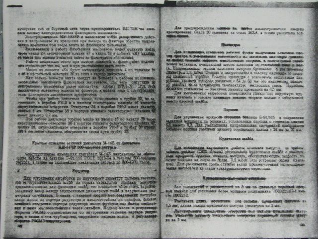

Колоссальная работа...только жаль качество не очень,написал Вам в личку..может повторите(особенно скан в посте 67 и 76  (схемы ) ) в нормальном разрешении на мыло респект и уважуха !!!!
Фоткал с руки. Планирую переделать с бОльшим обьемом(3-6Гб). Но такие фотки уже не поставить на форум, слишком большие.
Куда б залить, так чтоб всем доступ был??

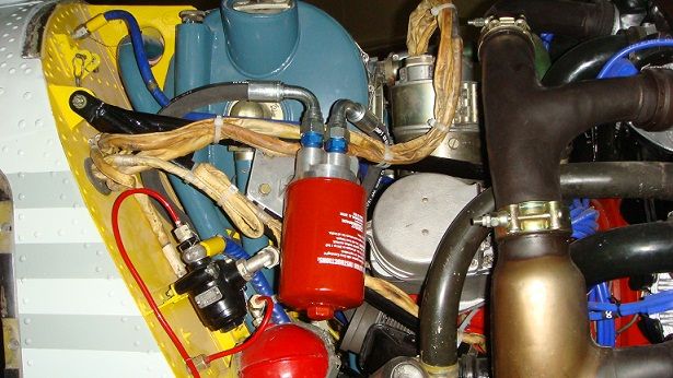

Вот на фото мы поставили на М14П фильтр ,только после мотора ,перед маслорадиатором( это чтоб ,если вдруг сильное загрязнение ,чтоб радиатор не раздуло) Все остальное штатное! Меняю через 50 час. Кстати пару раз разбирал фильтр ,я бы не сказал что он сильно загрязнен ,наверно это  потому-то  масло аэрошел!
