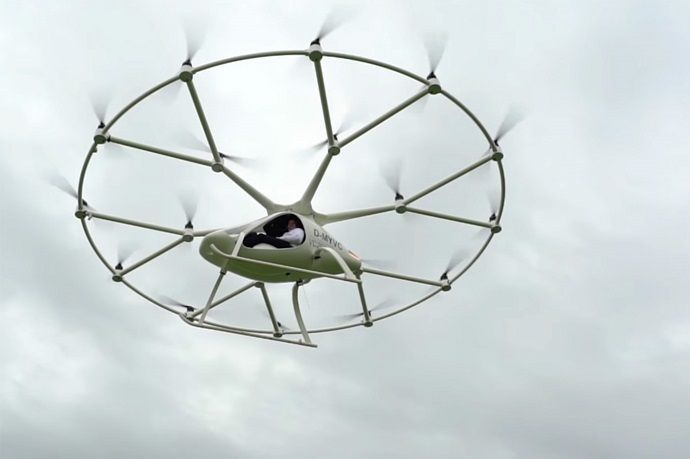

В случае с другим аппаратом эту задачу можно решить путем простого добавления модулей движителя.
В вертолетах поступают так же.
Порыскайте по интернету и Вы найдете кучу таких летающих вертолетов складушек.
Усложнение трансмиссии-конечно.
И эту проблему уже давно решили на летающем многовинтовом "вертолете"  Волокоптере.
И никакой усложненной трансмиссии.
Просто Вы не в курсе.
