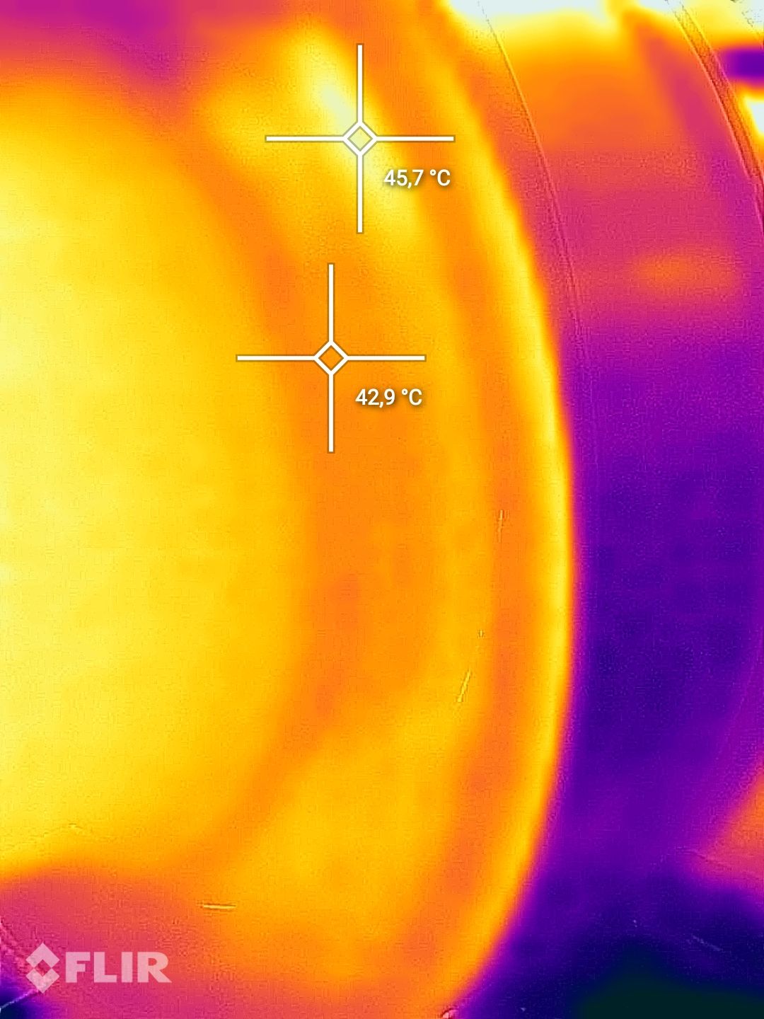

Ремень имеет очень маленькую теплоёмкость. После остановки двигателя ничего определить не удастся, кроме общего нагрева. Ремень может нагреваться просто от шкивов, и если при этом температура не превысит допустимую, вреда от этого ремню не будет. А может нагреваться от переменных напряжений сдвига и сжатия, локально, в тех местах где эти напряжения возникают. От этого он и порвется, внезапно, как будет казаться разработчику установки.
Вот для примера, упругая муфта на резонансной частоте вращения.
Виден нагрев муфты в области наибольшей деформации (светлое пятно)
Температура на 2 градуса выше, чем окружающего материала.

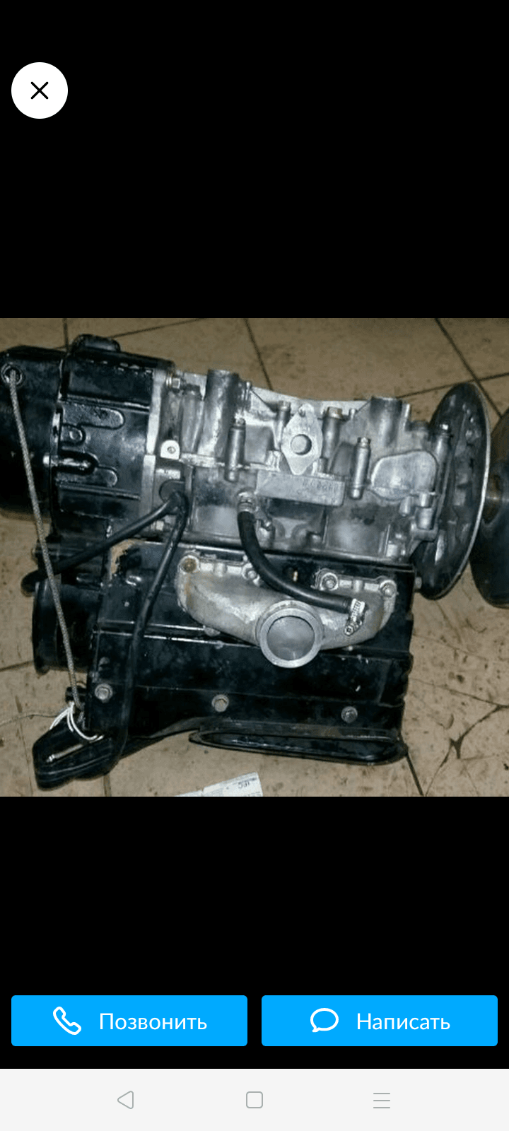

Извините не в тему. А что за двухтактник устанавливался на снегоход рысь 440см. объем? 36 л.с.
Да все нашел. Интернет пока всю информацию хранит. Интересный моторчик. На Авито сейчас продается один. Но ценник конский.
Да недавно здесь за 45000 полностью конверсия с винтом. На Авито 45000 кот в мешке.
