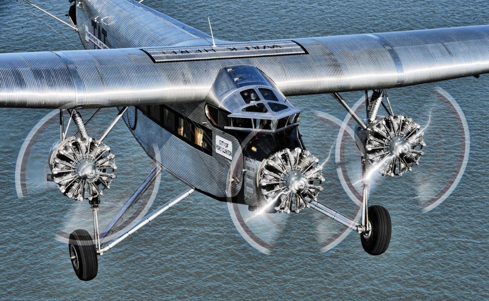

Ещё довод в защиту маленьких оборотистых моторчиков. В случае отказа маленький винт даже без флюгирования не очень тормозит аппарат. А суммарная ометаемая площадь (а стало быть, и эффективность) 3 винтов диаметром 70 такая же, как у одного диаметром 120.
Я бы ставил именно 3 мотора для выполнения условия скороподъёмности 1 - 1,5 м/c в случае отказа, если не предусмотрено флюгирования. Это старое решение, знакомое по гражданской авиации 20-х - 30х лет прошлого века.
Как показывает опыт Cri-Cri и других, с двумя моторами и разумным избытком мощности по сравнению с одномоторной схемой - обеспечить безопасность в случае отказа на взлёте нелегко. Поэтому у покатушечного самолёта, который летает в "конусе безопасности", а навернуться имеет шанс при отказе до набора безопасной высоты, установка 2 моторов скорее уменьшит общую безопасность, чем увеличит. А вот в случае самолёта для путешествий возможность просто продолжить горизонтальный полёт на оставшемся движке весьма полезна ИМХО.
В двух или более моторной схеме, если при отказе одного двигателя, самолёт может продолжать горизонтальный полет( а ещё лучше набирать высоту), то безопасность будет выше чем при одномоторной схеме. Будет возможность как долететь до впп, так и спокойно подобрать место посадки. Если же не может продолжать горизонтальный полёт( планирует) то безопасность ниже чем при одномоторной схеме
Тримоторы появились потому что нужно было повысить грузоподьемность существующих аэропланов, а не обеспечить взлет на двух.
Как только появились более мощные моторы, (не обязательно обеспечивающие взлет на одном для двухмоторного самолета) то про третий мотор сразу же забыли.
- Не сразу. В Италии долго строили трёхмоторные современники DC-3.
А потом были ETOPS-120 и DC-10.
Не сразу забыли... итальянцы делали несколько типов 3-х моторных бомбардировщиков и транспортных самолётов, хотя были у них и 2, и 4-х моторные. Дело в том, что тогда большинство 2-х моторных не могло продолжать полёт при отказе 1 мотора из 2-х будучи загруженными (да и сейчас у Л-410 с этим проблема), а 3-х моторный-мог. 6-х моторный-он уже дороже и крупнее. Ну и вспоминаем DC-10 и L-1011, введённые в эксплуатацию аж в 70-е гг. 🙂

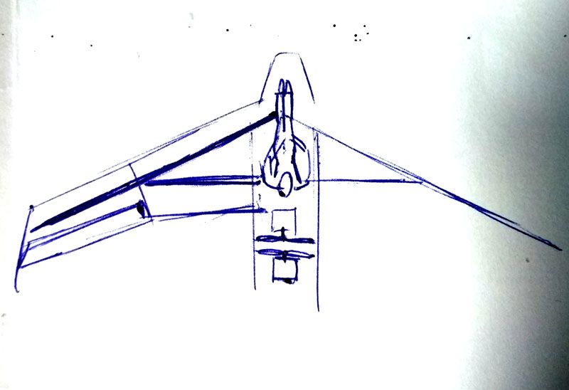

А почему никто не рассматривает тяни-толкай? У него такой проблемы как разворачивающий момент при отказе одного движка не будет. Если микросамолётик будет с обтекаемой кабиной, тяга заднего винта почти не пострадает, а безопасность полёта будет в разы лучше.
- Я рассматривал. Но не аналог скаймастера, а с двумя близкорасположенными соосными ВМУ.
Есть ещё такое подзабытое понятие как эффект Бартини. Это 2 винта противовращения в одном кольце. Вроде даже эффективнее, чем 2 разнесённых вдоль оси соосных винта. И очень подходит для высокооборотных.
