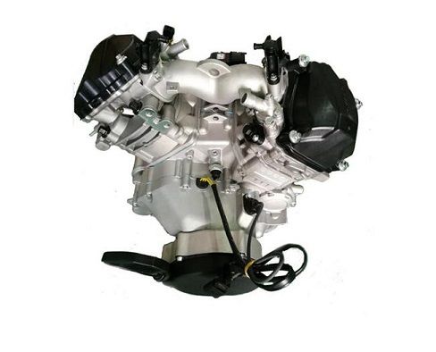

В ответ на фантазии отдельных участников форума, могу только привести пример работы упомянутых выше установок с мотором Зонгшен-620 с вертикальным валом.

S-Smirnov и какую мощность получили в итоге? Вы же можете по каким то исходящим параметрам нагнетателя определить сколько у него на входе? Тяга там, или что...

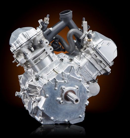

2-цилиндровая ОРИГИНАЛЬНАЯ Хонда этого же объёма выдаёт 18.1 л.с. (что считается самой высокой мощностью для этого литража) при 3.600 и весит 42 кг.
По мощности сами китайцы путаются в показаниях.
Мощность можно оценить по частоте вращения, которую развивает крыльчатка с заданными характеристиками приводимая от этого мотора. Расчетную частоту вращения мотор развил (примерно до 3800/мин). Характеристики установки в целом, тоже удовлетворили. Катер поднимается на подушку и едет, запаса по расходу нагнетателей хватает.
Вес мотора совпадает с указанным в характеристиках, первым делом конечно взвесили.
А в чем оригинальность этой Хонды?
В сравнении с рассматриваемым мотором, Хонда-620 уступает по всем характеристикам, и на это есть объективные причины:
- у Хонды хуже организован рабочий процесс, поскольку она имеет 2 цилиндра на тот-же рабочий объём. Есть проблемы с распределением топливной смеси по цилиндрам;
- у Хонды присутствует неуравновешенность КШМ, поскольку конфигурация V2 не может быть уравновешена в принципе.
Больший вес Хонды, это следствие особенностей конструкции.

Вы наверное не туда смотрите. Характеристики от поставщика я приводил выше. Рассматривается мотор с горизонтальным валом. Аналогичный мотор с вертикальным валом, я приводил просто в качестве примера.
это обсуждали. все наоборот. V2 с углом 90гр как раз балансируется. и балансвалы не нужны.
это не самая большая проблема которая решается. но если мы обсуждаем стоковые комплектации тогда да. Но в этом случае надо закрывать все данные производителей, сворачивать их трубочкой и засовывать в печку не читая. А дальше сравнивать только факты. таким образом пока преимущества данного китайца перед хондой не очевидны. как и наоборот.
Это известно не из обсуждений, а из букваря по ДВС. Теоретически, при принятии некоторых условностей, V-2 сбалансировать конечно можно. Но на практике условности эти соблюсти не удается. Балансирные валы дают гораздо больше возможностей для балансировки.
Опыт эксплуатации показывает тоже самое.
