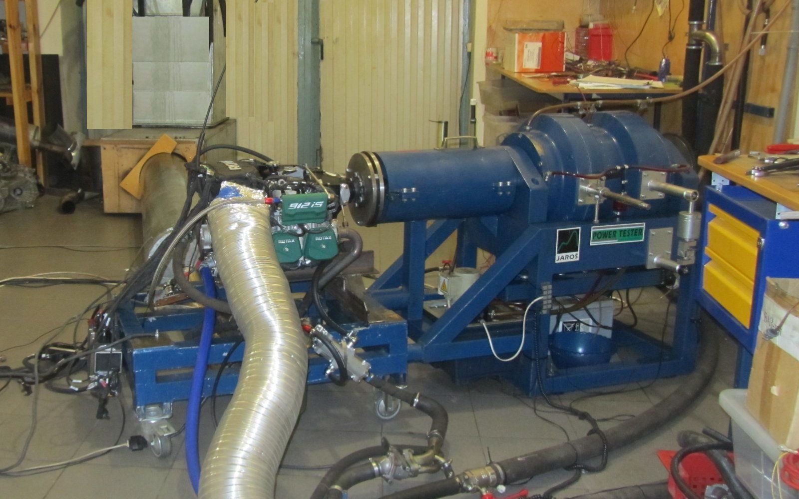

Не знаю, как и чем измерял Спектрум, есть возможность снятия характеристик, настройки, обкатки и т.п. До 200 кВт, 70 кг\м, до 9000 об\мин.

Классические стенды не очень подходят для отработки моторов с пропеллерами. Лучше использовать воздушный тормоз в виде пропеллера переменного шага с моментом инерции близким к применяемому пропеллеру и 2 динамических датчиков крутящего момента. Один на коленвале, второй на мотораме.
Мы предлагаем такие стенды заказчикам с партией своих моторов.

А какие динамические датчики крутящего момента готовые используете, или сами их делаете?

Вы, наверное, не поняли вопроса. Я хотел узнать каким методом измеряли. Какого типа был стенд?
Может быть сохранились фото или видео?
Обычный стенд для испытаний двигателей. В Мск они в каждой нормальной ремонтной мастерской есть. Измерения делали сначала со звезды, потом через вал. Все что смог показать 175FMМ - это 20 л.с. И объем у него не 300 кубиков, а 270. Наши продаваны заявляют что в нем 30 л.с. Знакомый из Китая сказал что там никогда не было 30 л.с и даже с тюнингом не будет, а если и будет то это мотор на пару быстрых заездов, то есть ресурс у него очень ограничен. Мотор разобрал, потом собрал и продал. Никакого смысла в таких моторах нет.

В силу ряда причин делаем сами и оформляем метрологическую поверку. Если бюрократия не нужна, можно приобрести готовые на алиэкспресс от 52тр. Dynamic torque sensor. Но это отдельный корпус. Надо брать с моментом в несколько раз большим максимального момента тестируемого двс чтобы получить картинку изменения момента каждый оборот коленчатого вала и делать компенсирующую муфту между коленвалом и датчиком. Встроенный дисплей показывает мощность обороты и средний момент. Показания можно выводить на комп. Но для этого надо брать интерфейсную плату. В качестве совета если брать из Китая то лучше на заводе производителе. Любой продавец на али имеет смутное понятие о том чем торгует.

Делаем поверку здесь ФБУ Государственный региональный центр стандартизации, метрологии и испытаний в Красноярском крае
Документы заказчиков устраивают. Сам датчик в 4.5 раза дороже китайского с али, но в 2.2 раза дешевле немецкого оригинала. Реализуется только в составе динамометрического стенда.
