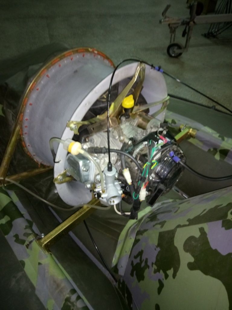

ну так я же выше и спросил- что напроверяли? какая потребная мощность вашей крыльчатки на достигнутых вами оборотах. с известными аналогами сравнивали?
Я уже выше ответил, что необходимые расход и давление нагнетательная установка обеспечивает. Сомнений в том что мотор не развивает необходимой мощности не возникало.
В сравнении с мотором Зонгшен-420 (15лс), мощность заметно большая. Крыльчатка на 620-м моторе более тяжелая.
Если у кого-то есть практический интерес к развиваемой мотором мощности, могу измерить.  Себе такой мотор буду брать.

Измерял мощность после редуктора в составе готовой движительной установки на базе Лифан-17,после небольшой доработки. Мощность на валу составила 19,9лс при 3800/мин на моторе. Что подтверждает данные производителя, и допускает их использование в расчетах при проектировании.

У меня такой мотор отъездил весенний сезон на СВП Жук-2. Максимальные обороты ограничены винтом 4500/мин. Теперь думаю чуть облегчить винт и крутить до 5000/мин.
Ещё один такой мотор в составе экспериментальной нагнетательной установки.
