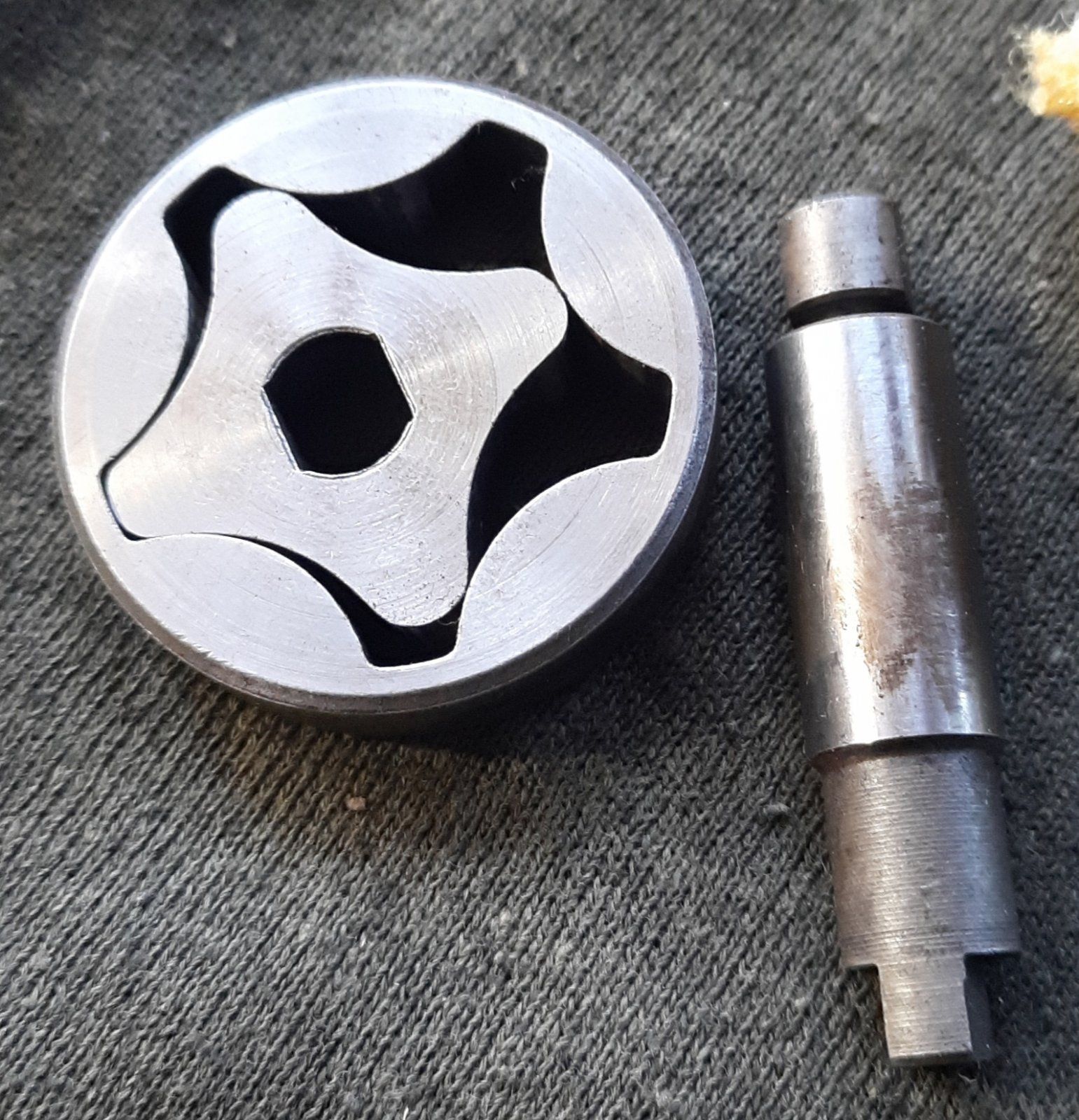

На счет масляной системы я погорячился.
Лежит у меня разобраный бриггс с самоходной газонокосилки. Разбирал не я.
Товарищ отдал поиздеваться.
Маслонасосс вполне приличный. Не знаю, как на лончинолифанах сделано, но скорее всего также.

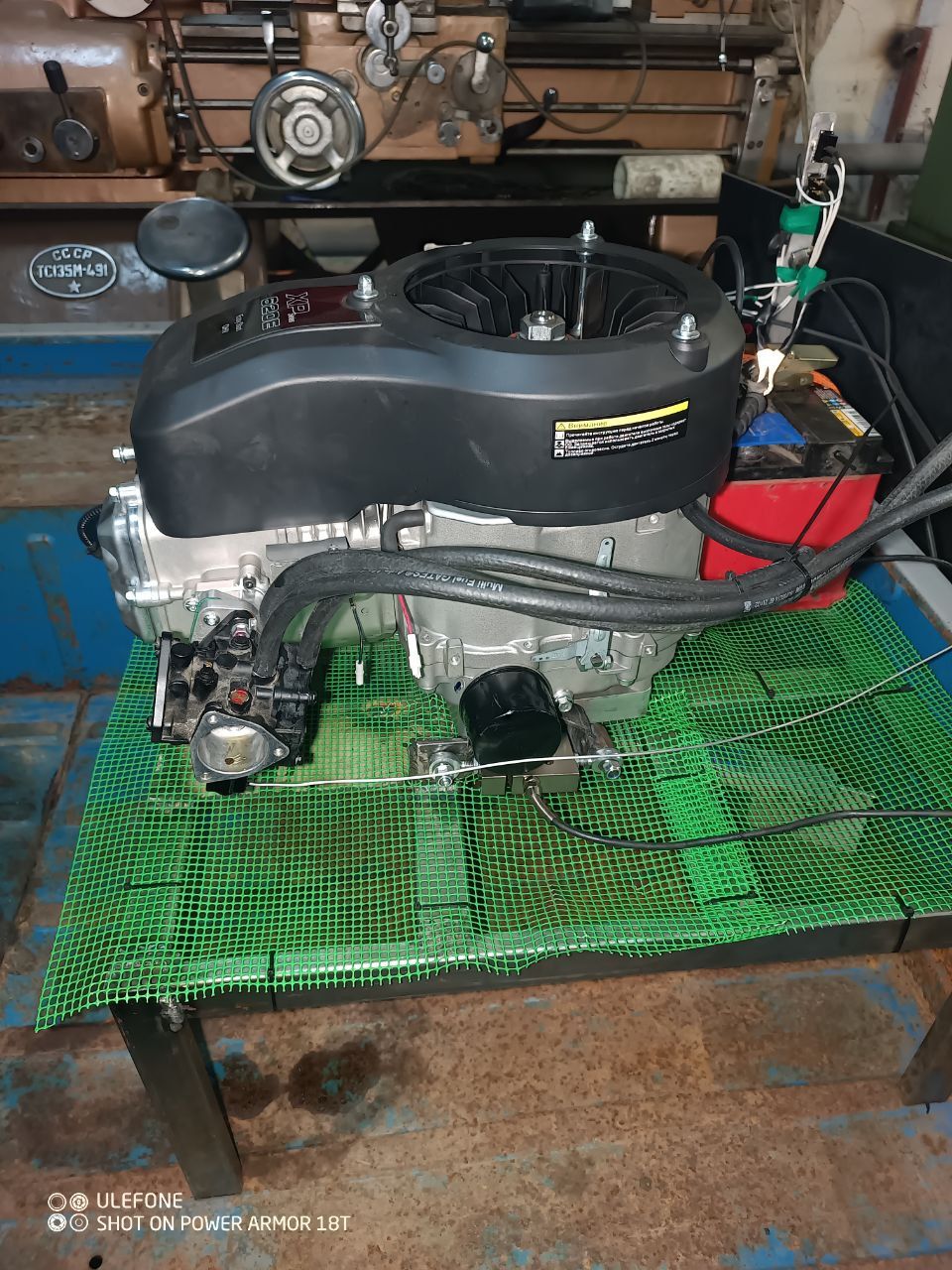

Гоняли с мулинеткой, на удивление в стоке выдал все свои параметры "тик в тик". Перед нами стояла задача чуть поднять мощность. В итоге, поэкспериментировав с карбами - жиклерами, добились 3200 - 16.2 квт. В работе двигатель понравился, но облегчать его некуда.

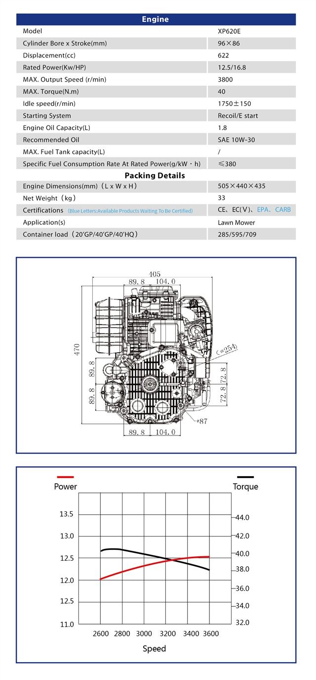

Вертикальный - да, но не жидкостный, а воздушник. Это аналог двигателя Zongshen ZS GB 620 FE ( с горизонтальным расположением вала)
Нам попал в руки такой экземпляр:
В таблице параметров опечатка. Максимальный крутящий момент написан при 1750, а должно быть при 2750.
Так просто подняли крутящий момент на 30%? Почему производитель так не сделал изначально? В чём подвох?
1750 об/мин - написано обороты холостого хода. Обороты макс. круть. момента не указаны.
Не знаю... В рекламных материалах на отечественных сайтах указывается что мощность двигателя 22 л.с. На сайте производителя указана та информация, которую я здесь привел. Когда гоняли двигатель в стоке и получили данные которые соответствуют заявленным, но немного меньше того, что необходимо, скинули карбы увидели, что площадь входного канала 1188 мм2, а площадь отверстия карба 679 мм2. Решили это соотношение чуть подправить в сторону большего соответствия одного другому. Попробовали два карба, один с диаметром 40 мм, второй 34. Потом осуществляли подбор жиклеров. В итоге остановились на варианте 34 мм.

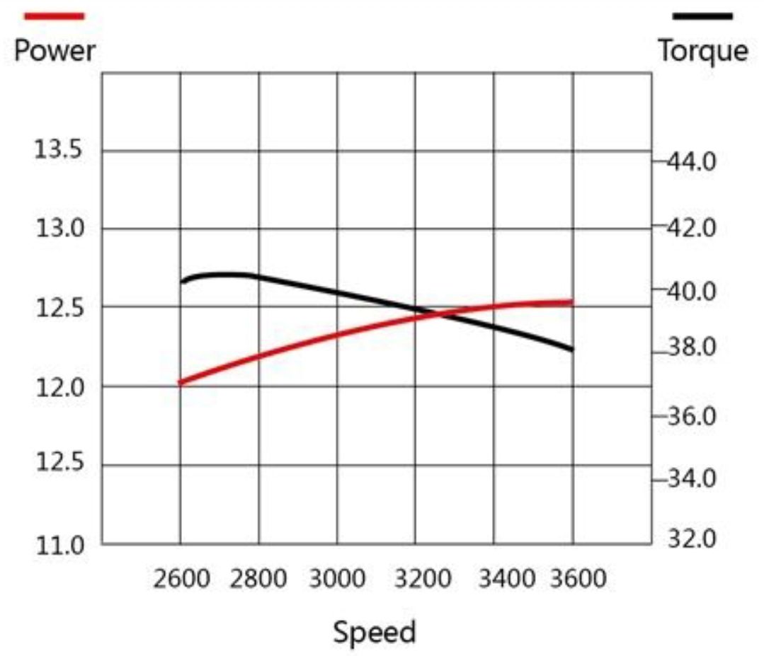

У такого двигателя крутящий момент резко падает после 4500об/мин, а до того почти полка, есть куда расти. Зажигание существенную прибавку ещё даёт на верхах, так как цилиндр большого диаметра.

У такого двигателя крутящий момент резко падает после 4500об/мин, а до того почти полка...
Что имеется ввиду под словом "полка"?
Судя по графику, крутящий момент после 2800 ровненько катится вниз.
Оно конечно похоже на "полку", но с которой всё упадёт :)
Если кривую крутящего момента гипотетически ровненько продлить до 4500, то мощность там будет примерно 22 л.с. То есть, вообще нет смысла крутить до таких оборотов.
Да и по графику можно предполагать, что после 4000 кривая мощности уйдёт на снижение.
Да, спасибо! Это я не обратил внимание на слово idle - холостой ход, который как-то великоват с непривычки :)
