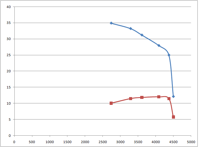

Двигатель Лончин-460i, штатный китайский ижектор.
Надежд не оправдал
s_smirnov
Я люблю строить лодки!
График не несёт в себе официальной информации. Каждый может найти в нём чего угодно, на свой вкус. Синим момент, красным мощность. В системе Си.

На весах мерили?
12 кВт (по системе Си) действительно маловато. Может в редукторе потери большие?
s_smirnov
На весах мерили?

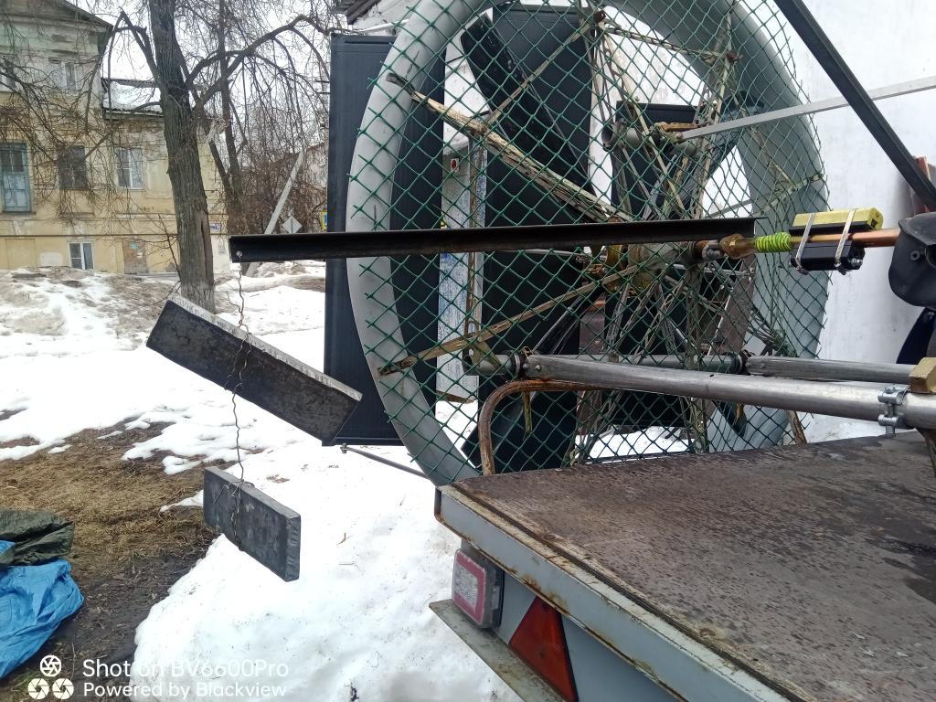

На весах тарировали.
Редуктор зубчатоременный, потери больше 5% вряд ли.
В районе точек с наибольшей мощностью, мотор отключался по ошибке 23 (повышенное напряжение на рукоятке дроссельной). Можно предположить, что мотор придушен намеренно. Характеристик от изготовителя получить пока не удаётся.
