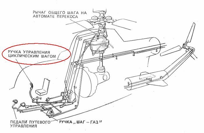

....это приснилось Вам, Анатолий, а на самом деле это РЦШ - ручка циклического шага..., если про это...учите мат.часть, или у Вас своя терминология, в которую, извините, ни кому нет доступа?
Да Вы не умничайте здесь со своим водномоторным подходом к авиации.
Те кто связаны с вертолетами эту ручку могут называть РУВ, и никто даже не поморщится.
Толя, ты от куда тот текст вынудил?
Правильнее, все таки, называть эту ручку
либо "РЦШ" либо "Ручкой Продольно-Поперечного Управления" .
Потому, как всяких ручек в кабине вертолета может быть не мало.
И все они в общем тоже для управления вертолетом.
И пожарные краны, и ручка общего шага, и ручки всех тумблеров, и прочие ручки.
Самолётчик
А по самой сути правы и те и другие.
Нет ни правых и не обиженных.
Как не смотри на этот орган управления, как не называй, всё равно остаётся РУЧКОЙ для управления чем-либо ( ручкой с совместными функциями или просто управления).
Для чего поднимать шум и ставить себя умнее, никому не понятно.

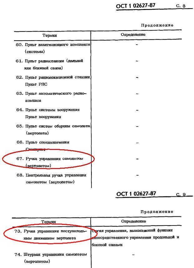

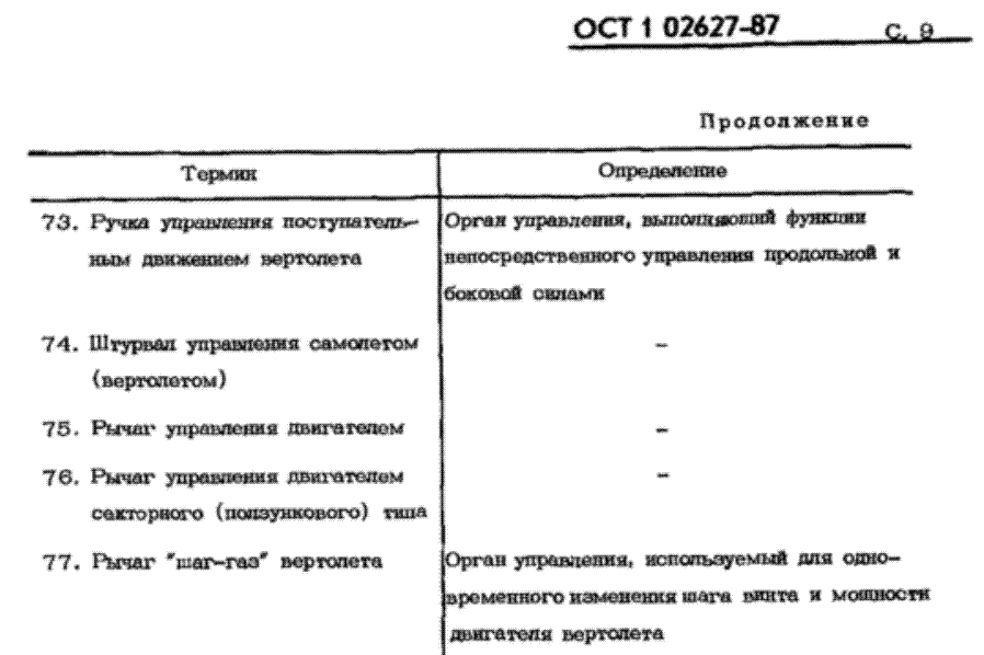

Для правдолюбов и правдоискателей выдержки из того же ОСТа.
Господа, давайте не портить чрезвычайно интересную тему своими ковыряниями в навозе.
Как только Вы, умники, уберете за собой мусор, так и я уберу все свои ответы по этому поводу.
