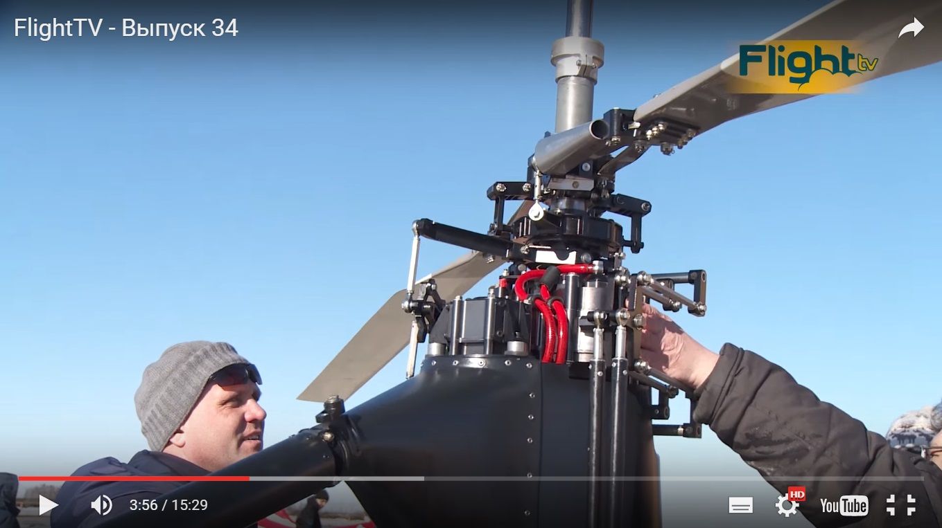

Маленький репортаж:
http://flighttv.ru/movie/Flight-TV-Vypusk-34.html
с 2.15. про нашу работу.
Отлично.
Лично у меня сложилось впечатление, что агрегаты вертолёта сделаны на довольно высоком профессиональном уровне.

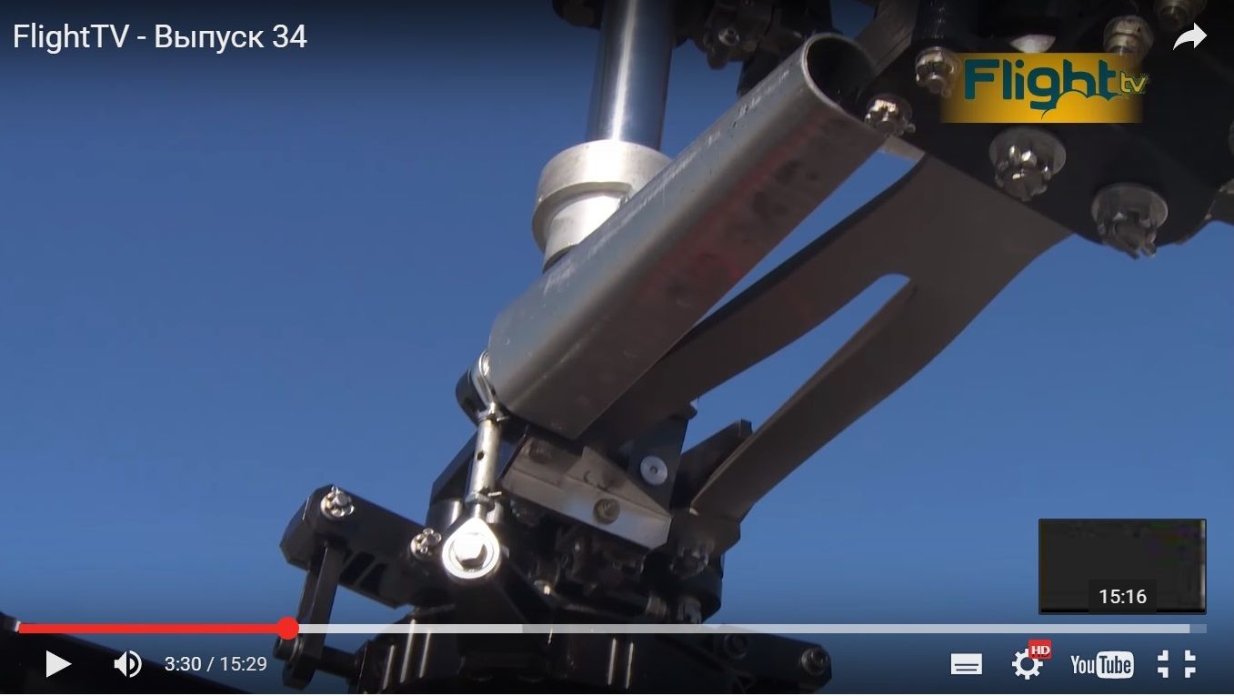

При этом при работе ОШ изменение установочных углов+-7 град. при работе РЦШ в прод канале +-10 град в поперечном+-7 град., Поле пределов выглядит как прямоугольник.

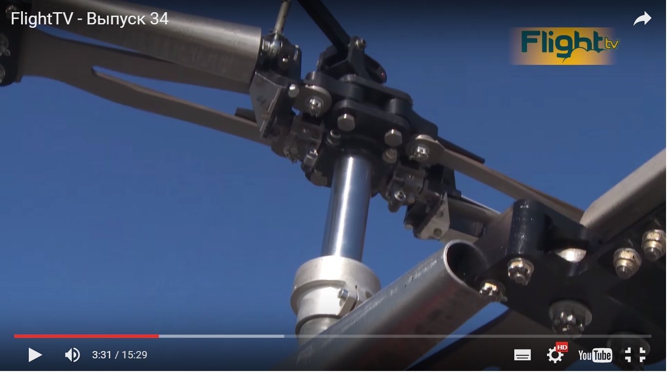

Вячеслав, спасибо за высокую оценку наших скромных возможностей. И да, мы еще не отбивали лопасти в конус. Сейчас доделаем светодиодное приспособление в законцовку лопасти, тогда выполним настойку. Хотя, как оказалось в нашем случае, достаточно лишь точно выставить расстояние на поводках лопастей и конус будет одинаков. (на нижнем винте разница в длинах поводков 0,2 мм, на верхнем 0,05 мм) Все дело в великолепном качестве лопастей.

Спасибо! Все идет своим чередом Вячеслав, всему свое время. Кое что надо усовершенствовать из оборудования. А так над лопастями работа идет непрерывно, без выходных.  :)

В  Армии  отбивали  конус  очень  просто , каждую  лопасть  красили своим   мягким  цветным  карандашом    и  после  запуска , и  вывода  на крейсерские обороты  подставлялся  бумажный  конус, кратковременно  и  по  меткам  видно  было  какую  лопасть  поднимать  или  опускать.

Тоже попробовали со сверхяркими светодиодами, но на такой скорости лопасти и на солнце ничего не видно, только в сумерках. И вернулись к старинному испытанному способу. :)
