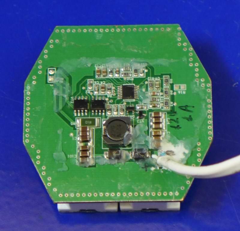

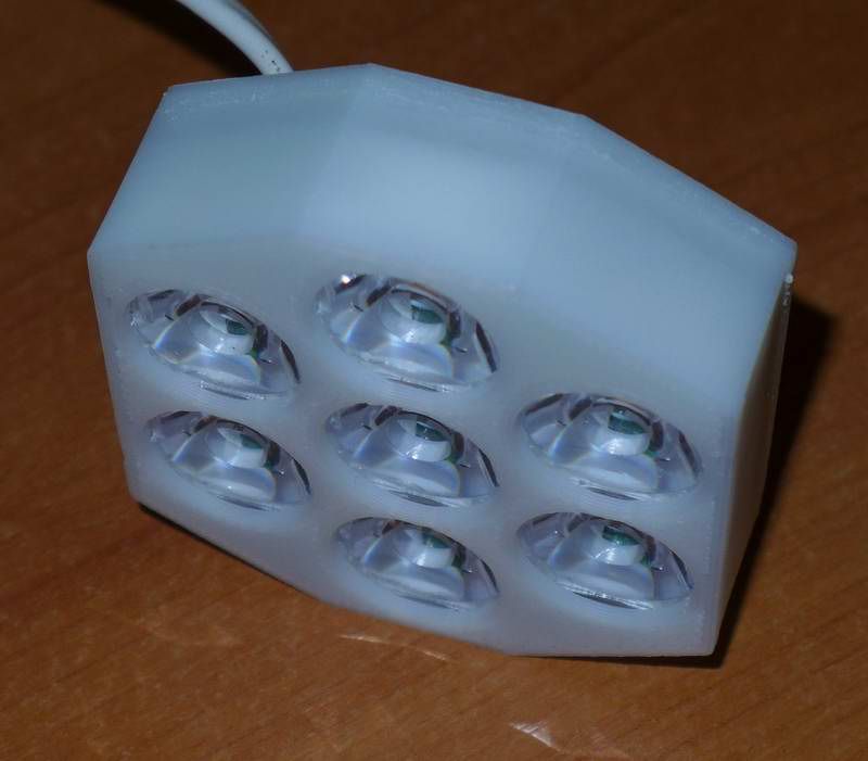

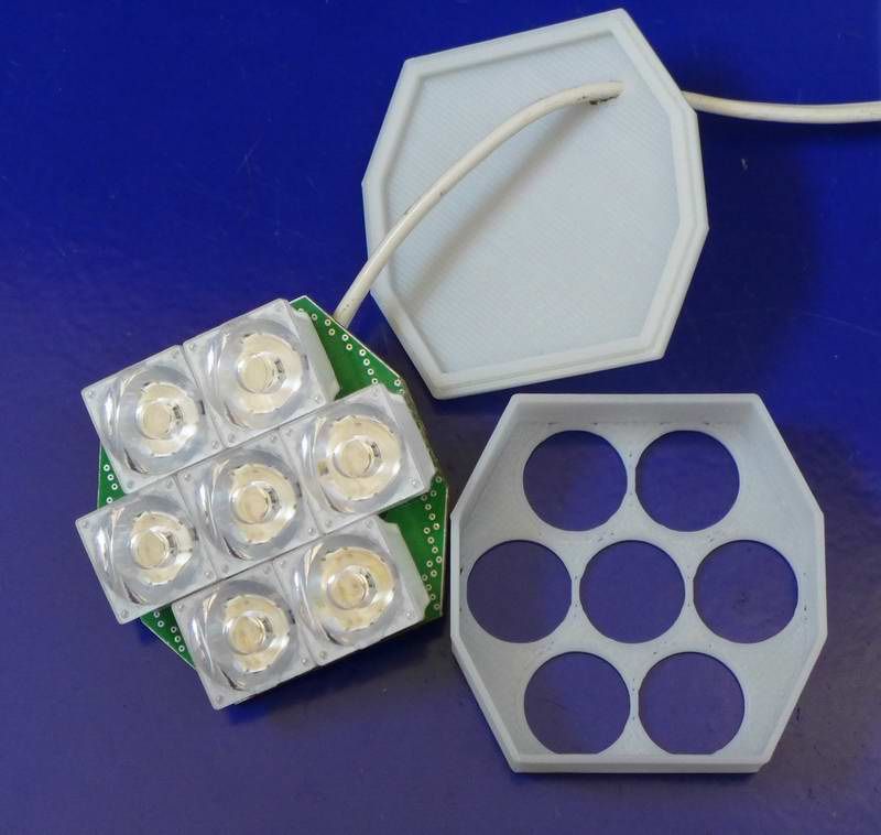

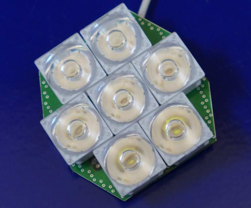

LED7
7 светодиодов OSRAM Golden Dragon Plus + Оптика Ledil OSS-RS
12V/1A=12W typical

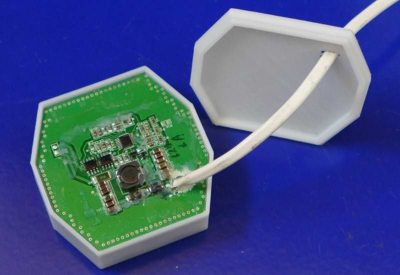

Схема Boost на основе LM3424. Диоды и оптика на одной стороне, драйвер на другой стороне.
Плата - 65*65 мм.Герметизация - частичная. Корпус АБС изготовлен на 3Д принтере.
Защита от перегрева СД имеется.
Andrey12
Я люблю этот Форум!
Moscow
Двойной угол по уровню 0,5 интенсивности - 6 градусов
Световой поток - 1200 лм (расчет).
Яркость - 22600 кд (измерение).

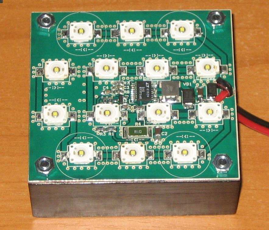

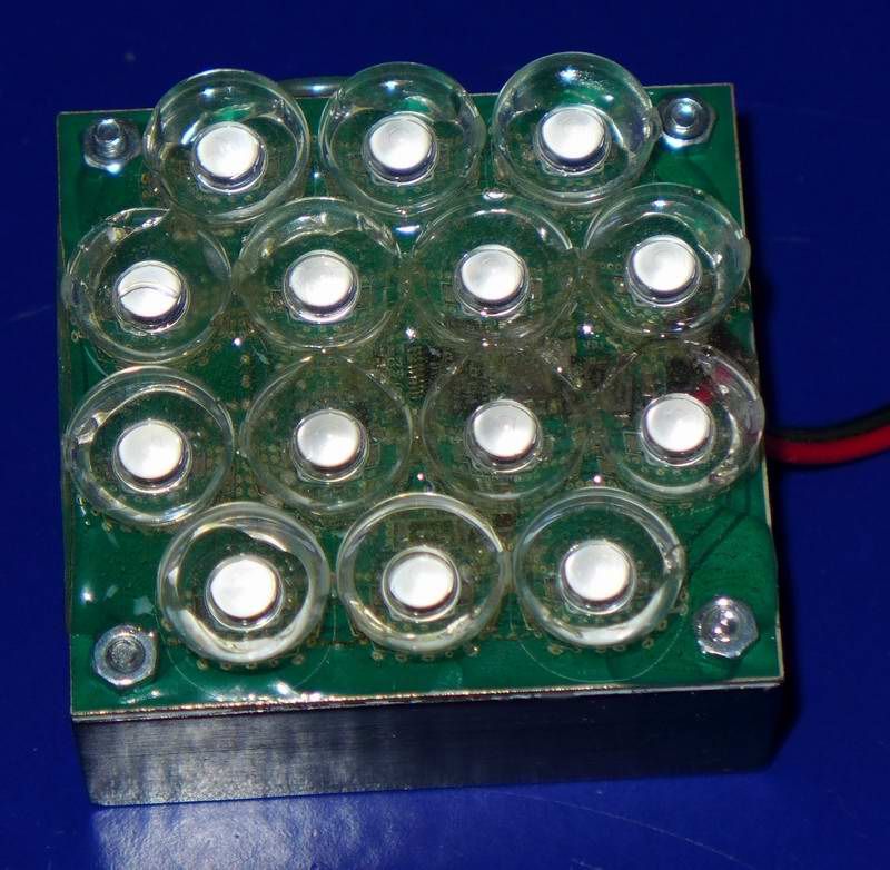

Второй вариант (другая оптика и схемотехника)
LED14
14 светодиодов OSRAM Golden Dragon Plus + Оптика
12V/1,8A=20W typical
Двойной угол по уровню 0,5 интенсивности - 10 градусов
Световой поток - 2500 лм (расчет).
Яркость - 9500 кд (измерение).
Andrey12
Я люблю этот Форум!
Moscow

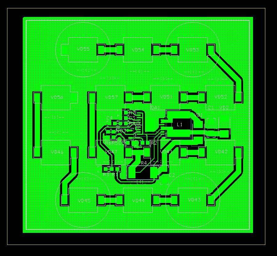

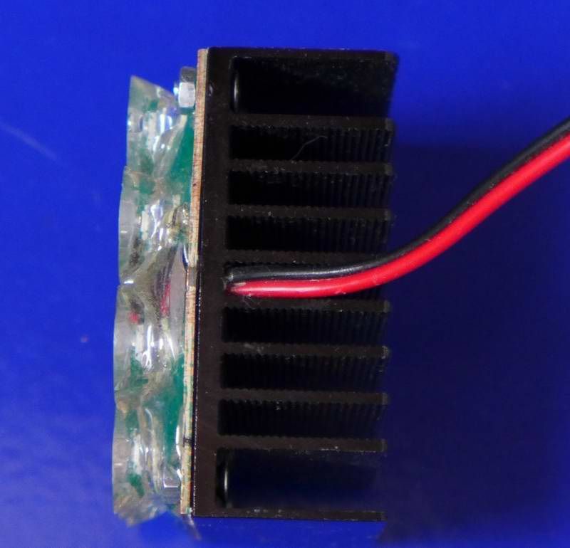

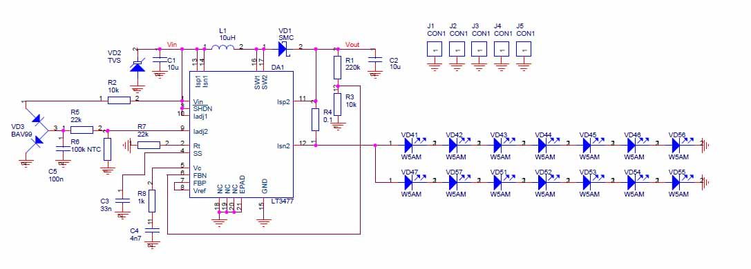

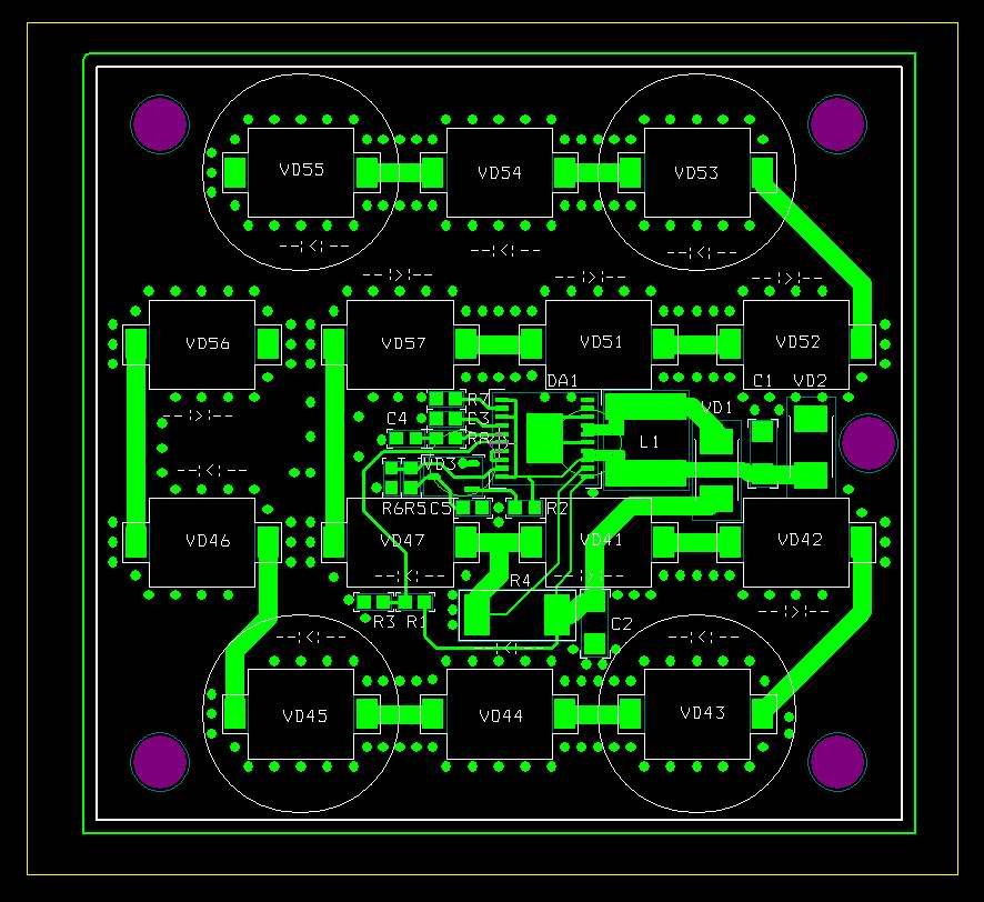

Схема Boost на основе LT3477, плата односторонняя.Вторая сторона - только земля (-power).
Vias только как тепловые каналы.

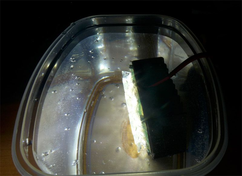

После герметизации - работа под водой без ограничений.
Размер платы 61*58 без корпуса. Работоспособность 9-15 Вольт, уменьшение тока при температуре 80 градусов около диодов.
Радиатор всегда можно держать в руках.
При обдуве (охлаждении) - максимальная мощность.

Большая разница в яркости из-за параметров оптики. Изменение с 6 град. на 10 град. соотвествует изменению площади освещения почти в 3 раза.
Указанные девайсы применяются, если требуется максимальная надежность и длительная работа СД,
либо при необходимости ограничить температуру корпуса - композитные/пластмассовые конструкции с пассивным охлаждением.

LED7
12V/1A=12W
А на 14 светодиодах мощность больше, а яркость меньше в два раза? И световой поток больше.  :eek:  Это с каким то смыслом сделано, типа дешевле из за оптики.  :eek:
LED14
