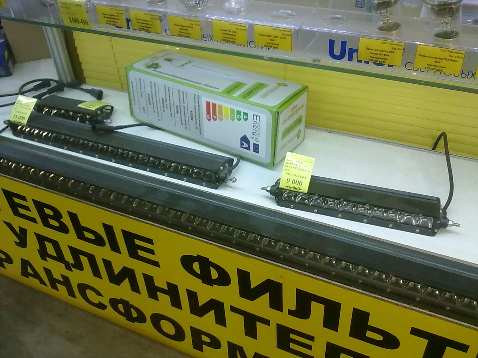

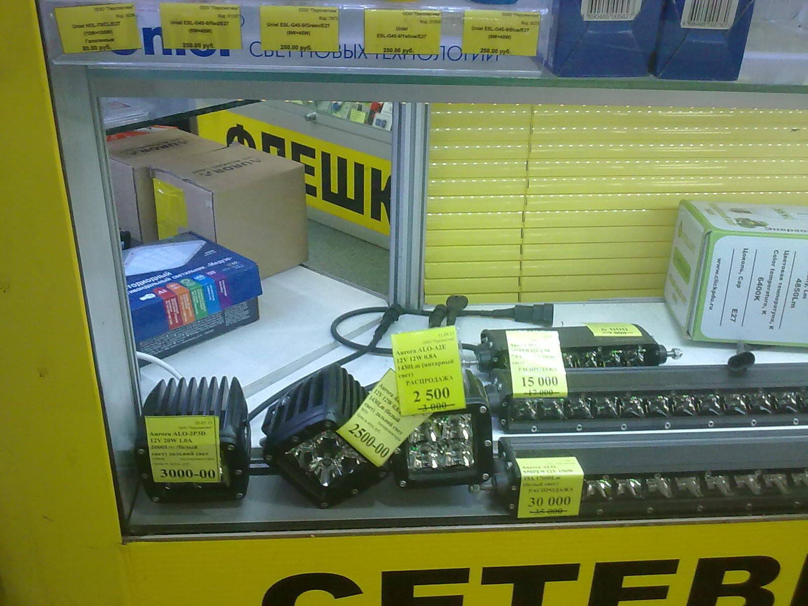

Перед Новым Годом заходил в Москве на Митинский рынок. Там на цокольном этаже на входе есть интересный павильончик.
Фары светодиодные от компании "Aurora" (китай).
Ссылка для примера:   http://fonarey.net/categories/196/
Практически идентичную фару брали на "Спруссе" по аналогичным ценам:)
но другого производителя:  http://marine.rigidindustries.com/products
Такую:   http://military.rigidindustries.com/led-lighting/91021
Этой фарой остались довольны. Не фонит на радио, освещённость ярче галогеновой лампы в два раза (аналогичной мощьности и качества)
Есть и интереснее:   http://military.rigidindustries.com/led-lighting/91171
В настоящее время рынок светодиодных фонарей интенсивно развивается и обновляется примерно раз или два раза в год (по моим наблюдениями). Появляются более мощные и низкие по цене изделия, чем в предидущий период
Американская Ассоциация FAA сейчас рекомендует менять штатные галогеновые лампы на лёгких самолётах на светодиодные.
