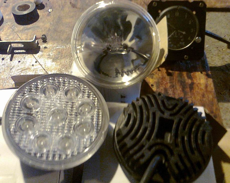

Мы тоже движемся в данном направлении. Сегодня подогнал корпуса китайских прожекторов под установку в штатное место на цессну.
Светят очень ярко, смотреть на них невозможно.

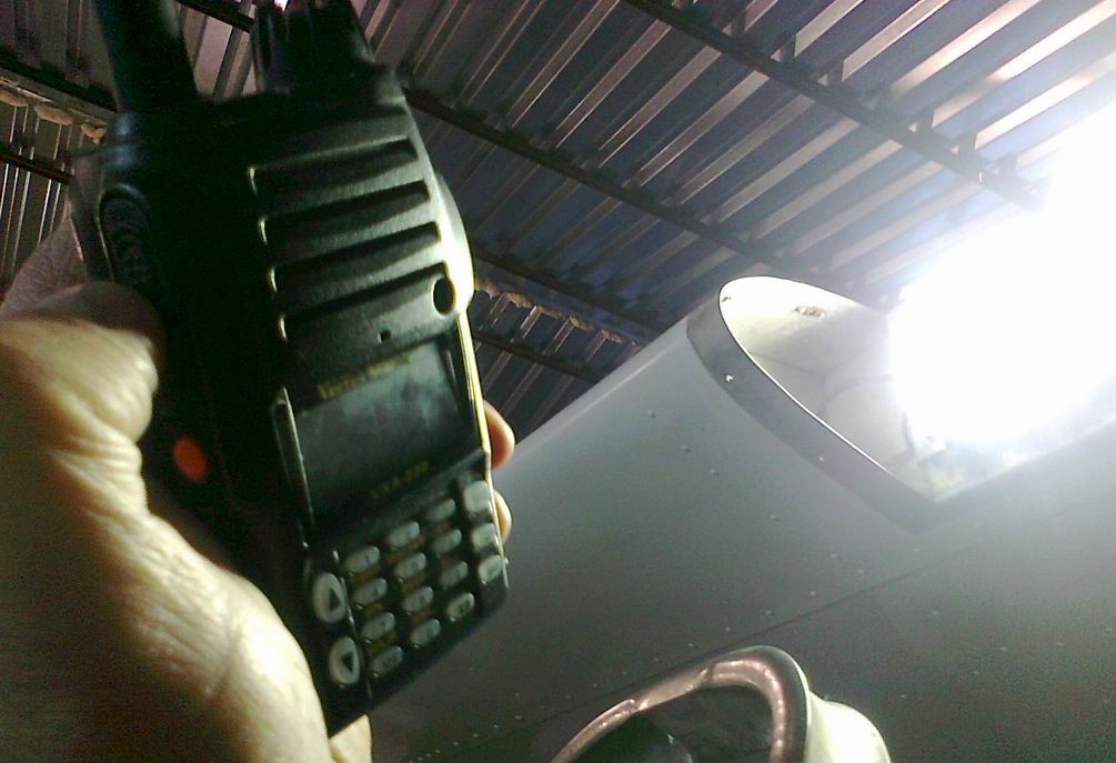

забивает  эфир, проверял дома на носимой рс.
резистор не очень "красивое " решение ,точно знаю ,что малошумные драйвера есть ,,,
забиваетэфир, проверял дома на носимой рс.
Поставил сегодня на самолет. Радиостанция бортовая не шумит.
Специально брал с собой носимую, подносил в плотную к фарам.
Не на приеме, не на передаче посторонних шумов не замечено.

Второй вариант (другая оптика и схемотехника)
LED14
14 светодиодов OSRAM Golden Dragon Plus + Оптика
12V/1,8A=20W typical
