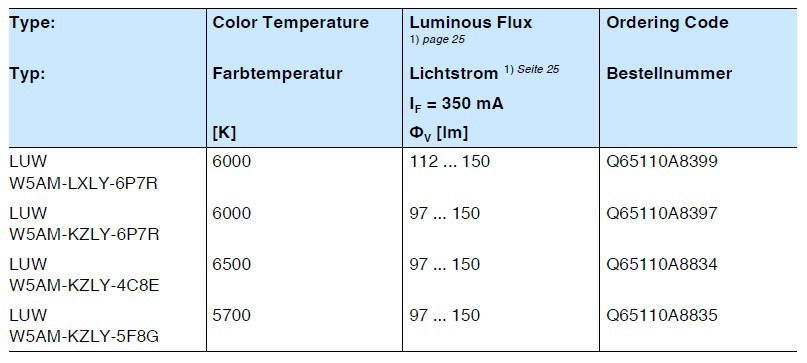

тем более Ваше изделие, например LED7, вызывает вопросы:
1. цветовая температура в 6500К не желательна в таких фарах, на что жаловались коллеги в данной ветке несколько выше
2. Вы "питаете" светодиоды максимальным током в 1А, при этом вообще не используете радиаторы для охлаждения - крайне спорно
3. при токе 1А данные светодиоды имеют светоотдачу в 83лм/Вт, что совсем не рационально, более современные светодиоды вполне могут выдать 120-130лм/Вт даже при цветовой температуре 2700 - 3000К
4. использование в современном самолете схемы Boost, так же не рационально и создает совершенно не нужные помехи
у них была не моя фара. остальное - ваши домыслы. вы предложили 5000К - где 2700К ???
Самый высокий КПД у Boost схемы. Незнаете наверно почему ? Ваши проблемы...  Помех моя схема не создает. Опять чужие мысли воруете и придумывате отсебятину, лишь отмазаться.
Внимательно читаем все что я написал. Или одним глазком на фотки и тыкать пальцем ? Там все написано подробно и схема есть и расчеты.

LED77 светодиодов OSRAM Golden Dragon Plus + Оптика Ledil OSS-RS 12V/1A=12W typical
признаю, поторопился 1А - потребление в целом, через диоды ток 0,5А, но охлаждение все равно нужно
serge-ata писал(а) Сегодня :: 17:52:1. цветовая температура в 6500К не желательна в таких фараху них была не моя фара. остальное - ваши домыслы. вы предложили 5000К - где 2700К ???
домыслы!?
светодиод Golden Dragon Plus модель LUW W5AM (из Вашей схемы)
    35,7 КБ · Просмотры: 220
