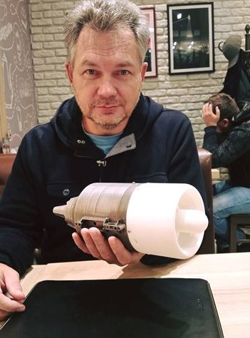

http://avia.pro/blog/dvigatel-kotoryy-zhdali-miniatyurnyy-gtd-dlya-maloy-aviacii
Лаборатория интеллектуальной механики "Аудит Аналитик" (АА+)
Украина
Подробнее на: http://avia.pro/blog/dvigatel-kotoryy-zhdali-miniatyurnyy-gtd-dlya-maloy-aviacii
Хорошо бы узнать, когда эта турбина будет в продаже, да и по какой цене. По заявленным характеристикам у неё расход топлива меньше в полтора раза по сравнению с конкурентами.
A
aerobaika
а что наши научились турбины делать в полтора раза лучше немецких---мировых лидеров в малых трд :-? ;D
fastmak
Я люблю строить и летать!
Пишут на сайте, что продажи с ноября 2016. Цена на первые 10 движков - 299 т.руб.
sokil7
По земле мы только ковыляем
Пишут на сайте http://www.miniturbomotor.com/inovation, что продажи с ноября 2016. Цена на первые 10 движков - 299 т.руб.
А том кроме модного слова "инновационная..." еще что-нить продается?
С уважением.
З.Ы.: Аккурат по 23 000 рублей за каждую букву в слове просят.
A
aerobaika
при тяге 200-400 ньютон и 20 литровая канистра в час за 300 тысяч--нахрен он такой нужен по цене немецких аналогов
Украина
Производителю- уважение! Надеюсь, что цена со временем снизится. Для себя вижу применение подобного двигателя на планере, как долётного.
Цены других производителей:
http://www.kingtechturbines.com/eshop/index.php?main_page=product_info&cPath=1&products_id=10
http://www.jetcat.de/jetcatturbinen/strahlturbinen.htm
fastmak
Мне это тоже резануло глаза. Дмитрием Анатольевичем напахнуло. ;D
Зря вы так. Бюджет не пилят, работают на свои. Дай бог чтобы у них всё получилось. Глядишь со временем и цена скорректируется. Чем больше выбор на рынке, тем лучше потребителю.
A
aerobaika
эти трд хороши лишь для моделей  и маленьких крылатых ракет :craZy---а для сверхлегкой желательно турбовинтовой :cool: нам же нужна тяга в сотню кг силы и скорость потока в 200км в час :IMHO
fastmak
Они в 2017 году планируют запустить в производство турбовинтовой. Скрестим пальцы ;) Может чехам с их TP-100 выйдет достойный конкурент
KAA
Ненавижу Солидворкс!
Нежелание (или неумение) изъясняться простым русским  языком несомненно свидетельствует об инновационности и креативности этой команды!  :mad:
Немецкие и чешские аналоги той же размерности имеют удельный расход в 1,58 раза больше! А это-критически важно при некоторых применениях. Так что и будучи вдвое дороже, они нашли бы спрос у производителей БПЛА!
Даже без столь замечательной цифири расхода, уже потому что отечественные! :p А расход этот, они похоже, собираются обеспечить повышением степени сжатия в 2-х ступенчатом :exclamation компрессоре.
Нам бы экономичный турбовинтовой на 350-400лс ....
По цене автомобильного с разборки! ;D
