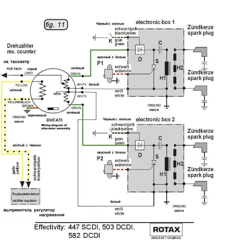

Для Pilot737. В гугл. есть инструкция для R 503 . Установка эксплуатация и обслуживание. Правда на английском языке. Но мне нужна была электросхема двигателя и цветовая маркировка проводов. Если есть гугл хром , то по запросу найти это всё можно легко. Купил у человека Rotax 503  за 25 т. руб. без документов и родословной, ну и пытаюсь  установить его и запустить.
Схему  уже  выкладывали  на  форуме  пару  раз...
Однако  ищется  она  плоховато...
Наверно  выложить  её  здесь  ещё  раз  -  будет  не  лишним.
Электрическая  схема  мотора  Ротакс  503  и  582.
(  Схема  Rotax  )
«447_503_582.»

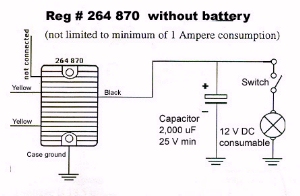

Регулятор напряжения / выпрямитель - как  вариант  -
например  Regulator # 264 870  :
http://www.ultralightnews.ca/charging_uslk/charging_system.htm
