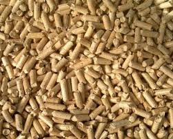

Насколько я понял палеты по размерам не очень большие?
Позволю себе Вас поправить: не палеты, а пеллеты. Обычные опилки пресованные в гранулы (когда то комбикорм таки гранулами делали, диаметром около 5 мм). Фотку прилепил, если что - в гугле море 🙂
