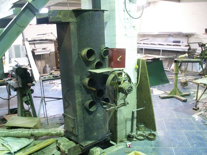

Сделал такую печку...
На сутки, вопреки обещанному, не хватает. Горит примерно 16 часов. Помещение объёмом около 60 куб.метров обогревает достаточно хорошо. Холодов больших не было ещё... Есть ещё одна половинка помещения, примерно такого же объёма. Её планирую обогревать приспособой отбора тепла от трубы, которая представляет из себя полый цилиндр с трубами для входа и выхода воздуха. Вдувать воздух планирую обычным компьютерным вентилятором с питанием 12 вольт, питая его от старого блока питания. Производительность вентилятора 1,86 куб. метра в минуту... т.е. мой объём перекачает минут за 40 примерно...
Вот так, примерно, я себе это представляю...
Ещё один мой товарищ предложил утеплить фольгированным 3-х мм. изолоном стены и потолок. На стены пришить рейки, а на них обычным строительным степлером изолон. По расчётам, изолона понадобится примерно тысячи на полторы-две...
вот такой дровянной агрегат с вентилятором обогревает у нас помещение 18х12х5м.топим только днем.в сильные морозы меньше 12 град не бывает.
То, что выход теплого воздуха вверху - не очень хорошо ИМХО, под потолком будет тепло, а внизу холодно. Нужно этот воздух (теплый) вниз направить, а для этого вентилятор нужен напорный (центробежный например), компьютерный осевой не справится.
Спасибо. Есть ещё один вентилятор - турбинка, с питанием от сети 220 вольт... попробую с ним. А как на счёт идеи утеплить стены и потолок изолоном? Из преимуществ: в помещении, кроме тепла, станет значительно светлее за счёт отражения света от стен и потолка. Вот только как его закрепить на арочном потолке? Здание довоенной постройки, по видимому, было раньше кузницей и потолок состоит из пяти кирпичных оштукатуренных арок. На штукатурку явно пожалели цемента - пробки в ней не держатся. Сбивать и по новой штукатурить влом! Может пропитать его чем то можно? А потом изолон на клей... типа 88-го... Как вам такая мысль?
Ага, а у меня булерьян. Так, я ему думаю через трубки таки вентилятором воздух прогонять, а на выхлопную еще и водогрейный теплообменник намотать, например из медной трубки.
Все комплектующие собрал, остаётся только смонтировать систему и... тут как раз зима  🙂
