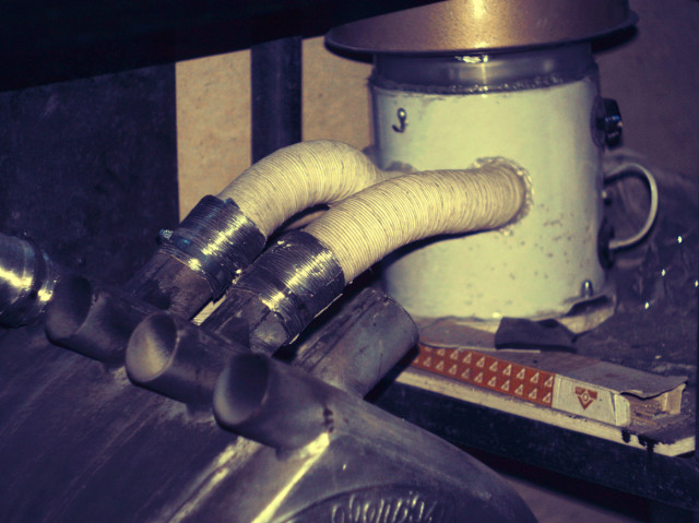

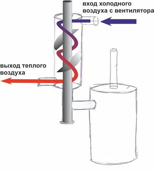

Ага, а у меня булерьян. Так, я ему думаю через трубки таки вентилятором воздух прогонять, а на выхлопную еще и водогрейный теплообменник намотать, например из медной трубки.
Все комплектующие собрал, остаётся только смонтировать систему и... тут как раз зима  🙂
На выхлопную ещё можно намотать, но через трубы дуть нельзя, в этих печах горит газ который образуется при тлении, чтоб дрова тлели нужна температура, вообщем внизу у булериана дрова тлея греют сами себя и потдерживают выделение газа, газ полученный  при этом загорается только предварительно подогретым, вообщем булериан продуманная и доведённая система, продувая трубы вентилятором вы можете охладить "реактор" и он заглохнет, кстати для этого в инструкции и советуют не убирать золу до конца, чтоб низ "реактора" не переохлаждался
Вот, за это растолкование спасибо. Хотя практика дуть в булерьян уже опробирована. Сначала я как-то компрессором, случайно дунул и... опа, а затем обычный осевой вентилятор 100мм "Домовент" поставил под него. Гораздо равномернее стала температура по всей хате. А вот, чтоб угасала ядерная реакция... недодул, наверное  😉

Вообще то дуть можно, только в задние от топки трубы основная реакция происходит в передней части, да и инжектора во вторичную камеру находятся в передних трубах. Но если вам недостает тепла значит не ту модель купили, они по мощности различаются.
А "реактор" глохнет в течении часа, наблюдали, просто начинает дымить в трубу температура падает, из трубы дым есть а тепла нет :-/

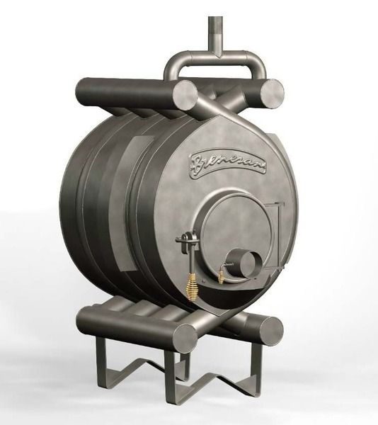

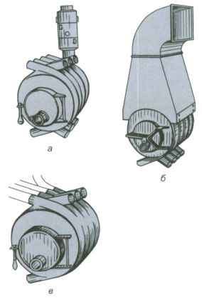

...но самое главное - Дизайн отопительного прибора на базе котла "Булерьян" разработан и через непродолжительное время будет представлен высокоуважаемой публике на обозрение!
Намекну, стиль - Футуристический винтаж с элементами Хай-тека.  😀
и пара-тройка "кулибиных" со своими предложениями.

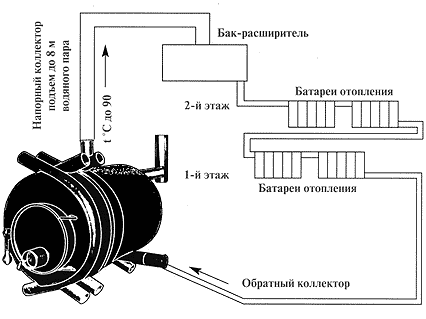

Водогрейка, твердотопливный котел на базе булерьяна.

Вообще Дмитрий покупали в одно хозяйство водогрейный Булериан на 600кубов  не работает он в газогенераторном режиме, и вытяжка как положена из сендвич труб, всё по уму, работает как буржуйка греющая котел, и время горения с одной закладки 4часа, хотя по инструкции должно не менее 8, у товарища в автосервисе стоит воздушный булериан, забыл какой тип, который  400кубов обьема греет, у него с одной закладки работает до12часов, ещё одно я посмотрю как вы под шум пылесоса хотябы часа 3 проработаете творчески 😉 в один момент моз заклинит этот шум, не нужно изобретать велосипед, нормальный (воздушный) былериан прогреет помешение на которую он расчитан, кстати он многорежимный, можно быстро прогреть помещение в режиме буржуйки, и уже прогрев перейдти на газогенераторный режим экономичный с потдержанием тепла. читайте инструкцию
