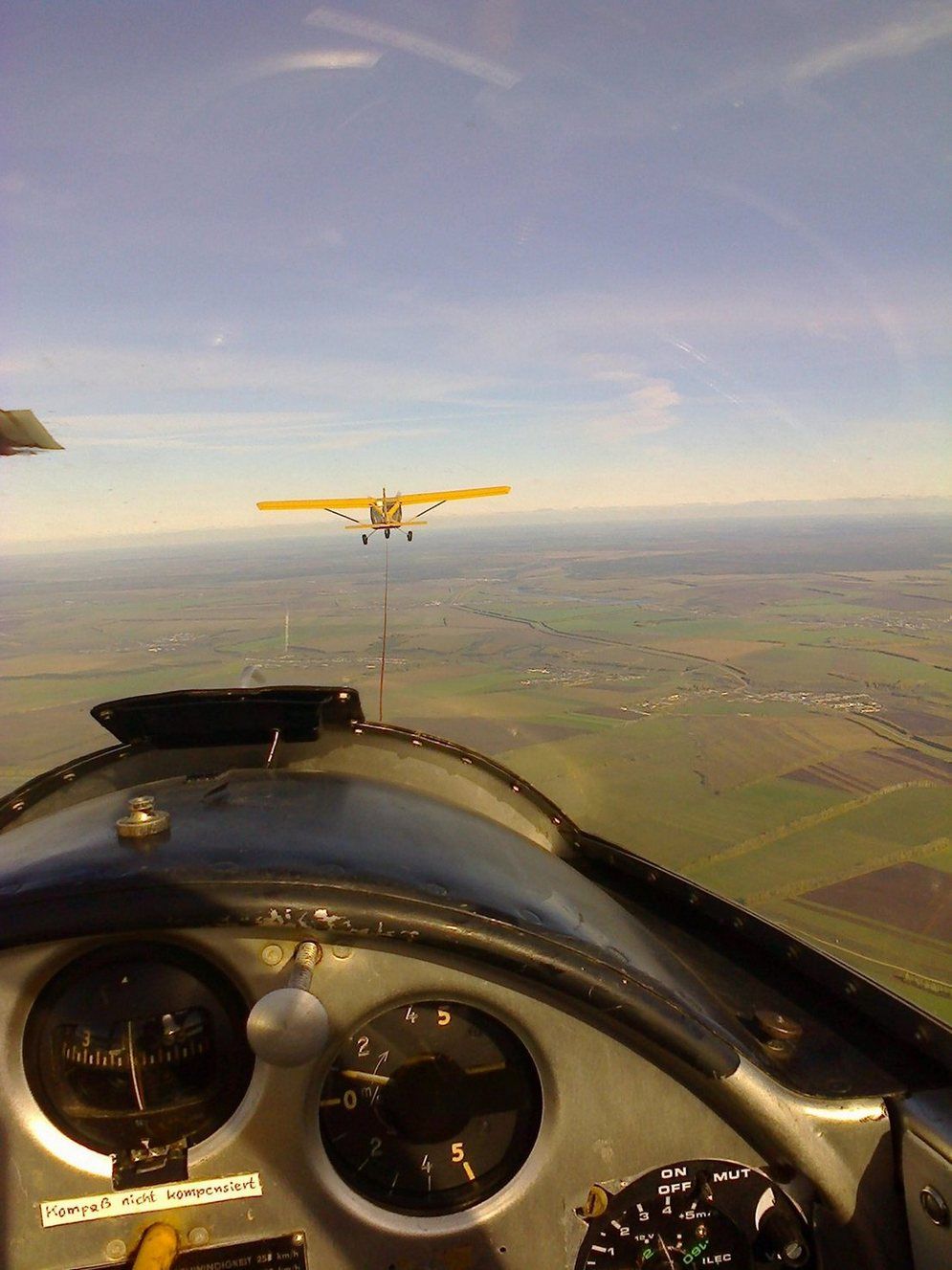

Ни того ни другого нет , есть А-22 насколько остаётся шанс быть буксировщиком ?
Где можно узнать инфу ? Желательно русскоговорящих с опытом использования если уж не Аэропракта ,то хотя бы мотоустановки Ротакс-912 УЛС. Винт лучше ВИШ или переставной на земле?
Есть шанс. У нас тут пробовали. (Ну вообще-то я лишь замок устанавливал, облетывали уже без моего участия ).
набор на 110 км/час в спокойную погоду:
2,0-2,5 м/с в одиночном варианте
1,5-1,8 м/с в двухместном варианте планера
Это в октябре, на холоде.ВФШ "Киевпроп" 1,8 м
С ВИШ-то чуть получше будет. Наверное.
