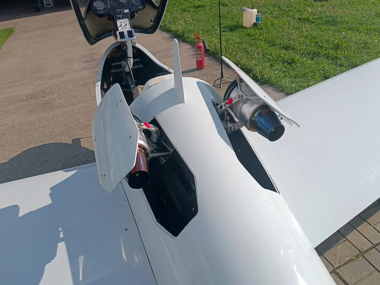

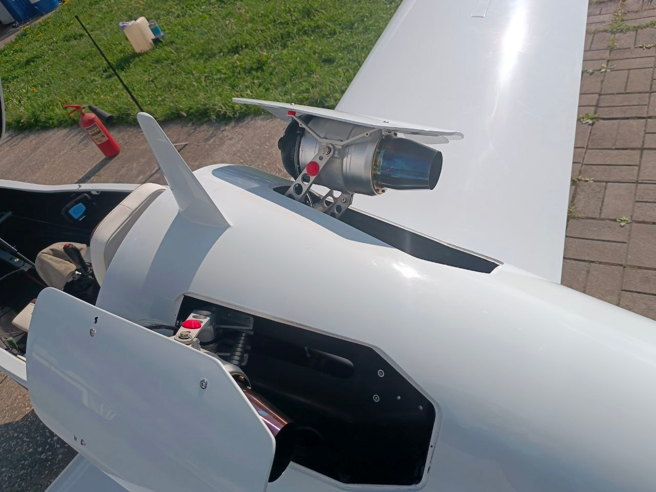

Скороподъёмность у этого планера на максимальном режиме 2 двигателя - 5 м/с сразу после взлета. На номинале 3-3,5 м/с. Характеристика с полной заправкой. Мой вес 76 кг+ парашют.
На одном двигателе на взлетном 2 м/с.
А подробнее: сколько высоты на моторах и в парящем полете набирали? Скороподъемность какова была, снижение ее с набором заметно? Сколько топлива и масла израсходовали за этот полет? Какая цена керосина и масла на сегодня у вас в Перьми?
Скороподъемность какова была, снижение ее с набором заметно? - стабильно от 0м до 3100 было 3-3,5 м/с. Снижения скороподъёмности с высотой замечено не было на реактивных движках. Средняя скороподъёмность по расчету (время- высота) получилась 2,46 м/с. Видимо погрешность набежала из-за небольшой неточности выдерживания скорости в течение 21 минуты + развороты в полете+время на разбег, может еще что то . Скорость в наборе 100-110 км/ч.
Ну, и нисходящие зоны вмешивались. Они шире восходящих, поэтому соответственно не столь велики по сравнению с восходящими. Вот, 0,5-0,6 м/с и "сожрали".
Минутный расход топлива в наборе 1,5л, тогда для 600-700м сгорит 6л. Если солярку допустимо, то в 500 руб. в столице укладывается.
А с керосином в глуши проблемы.
Еще и масло расходуется,Пожалуй, и до 700 руб расходы на ГСМ вырастут...
Движки охлаждаются перед уборкой?
Да там автоматически продувка включается. Без нее штатно цикл выключения не завершить. Можно при необходимости вручную включить продувку если остановка по окончанию топлива случилась. А в целом их мощно по умолчанию продувает набегающим потоком воздуха в полете.
