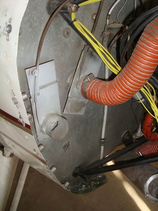

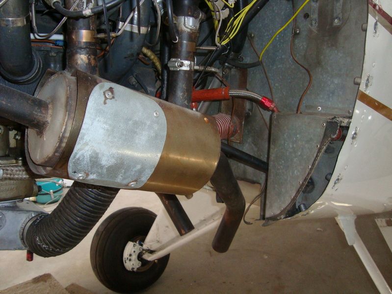

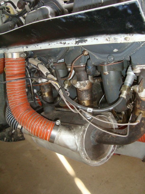

Ребят, а в этом 7м Мауле(Моле) как обстоят дела с вентиляцией и обогревом кабины?
С двигателя снимают тёплый воздух и .... в кабину. Под ноги обоих пилотов. В общих чертах, видно на фото. Часть воздуха сквозь цилиндры и часть с глушителя. Куда какой, надо посмотреть. Не было времени разбираться.  🙂

Так это изначально предусмотрено конструкцией(упомянутые теплообменники), я не совсем понял, или это уже владельцы сами "колхозят" как могут? От чего зависит количество теплообменников - от модификации самолета или от желания и возможностей владельца?
Кличество теплообменников, до 3-х, заказывает покупатель нового самолёта. Зависит от желания и от климата, где будет эксплуатироваться самолёт.
🙁 Честно говоря, я просто подошёл  :🙂 и сделал фотографии  :-? Установлено штатно, рационально с моей колокольни. Ну а вот как оно работает  :🙂 чуть выше уже описано  🙂  Так что, если что, звоните.  🙂 В выходные могу ещё сделать фотографий.
