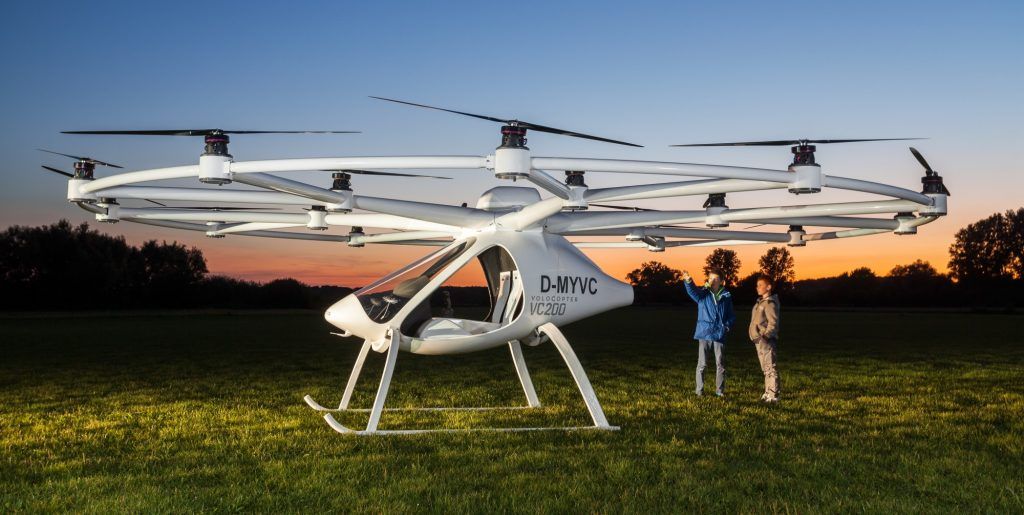

Ума не хватает. Сон разума рождает такое:
...Ума не хватает...
Как Вы это определили?
Например, при отказе одного, двух или даже трёх двигателей, этот аппарат продолжит полёт, безопасно доставив "тушку".
Это значит у создателей нет ума? Записал :)
Так же, много мелких пропеллеров, меняют обороты сильно быстрее одного большого.
Так же, не требуется громоздкий редуктор и автомат перекоса.
Короче ума у них нет 😁
georgy31
Про теорию отказов не слышали случайно? Там первый множитель именно количество элементов. Если про данную "заумную" кракозябру, то разорвавшийся один винт скорее всего разобьёт два соседних, дальше крен и крах
Тут надо считать вероятность того что винт именно разорвется таким образом чтобы задеть соседние. На практике обычных коптеров модельных размеров отказавший двигатель как правило к аварии не приводит если двигателей хотя бы 6 а лучше 8. Были случаи улета плохо закрепленного винта.

Ума не хватает. Сон разума рождает такое: Посмотреть вложение 557105
Бросьте.
Сравните спокойное состояние воздуха с его же состоянием после пролета любого ЛА: неподвижные до того, массы, стали двигаться вниз, а на их границе с неподвижными образовались вихри.
...Такие чуда летят меньше чем "крыло" даже не в разы, а на порядок.
Что означает сие словосочетание - "летят меньше"?
Аппарат или летит, или не летит, как гипотетический пилотируемый махолёт 😁
Третьего не дано.
Или имелось ввиду летят хуже в плане дальности/экономичности? Ну так самолёт не может висеть на месте. С точки зрения вертолётчика, самолёт бесцельно просвистевний вдаль, висит на порядок хуже и не выполняет задачу.
Вы же понятия не имеете какое тех.задание стояло перед созданием этого "чуда", но высказать свой вывод посчитали долгом.
Про теорию отказов не слышали случайно? Там первый множитель именно количество элементов...
Про дублирование систем, не слышали случайно?

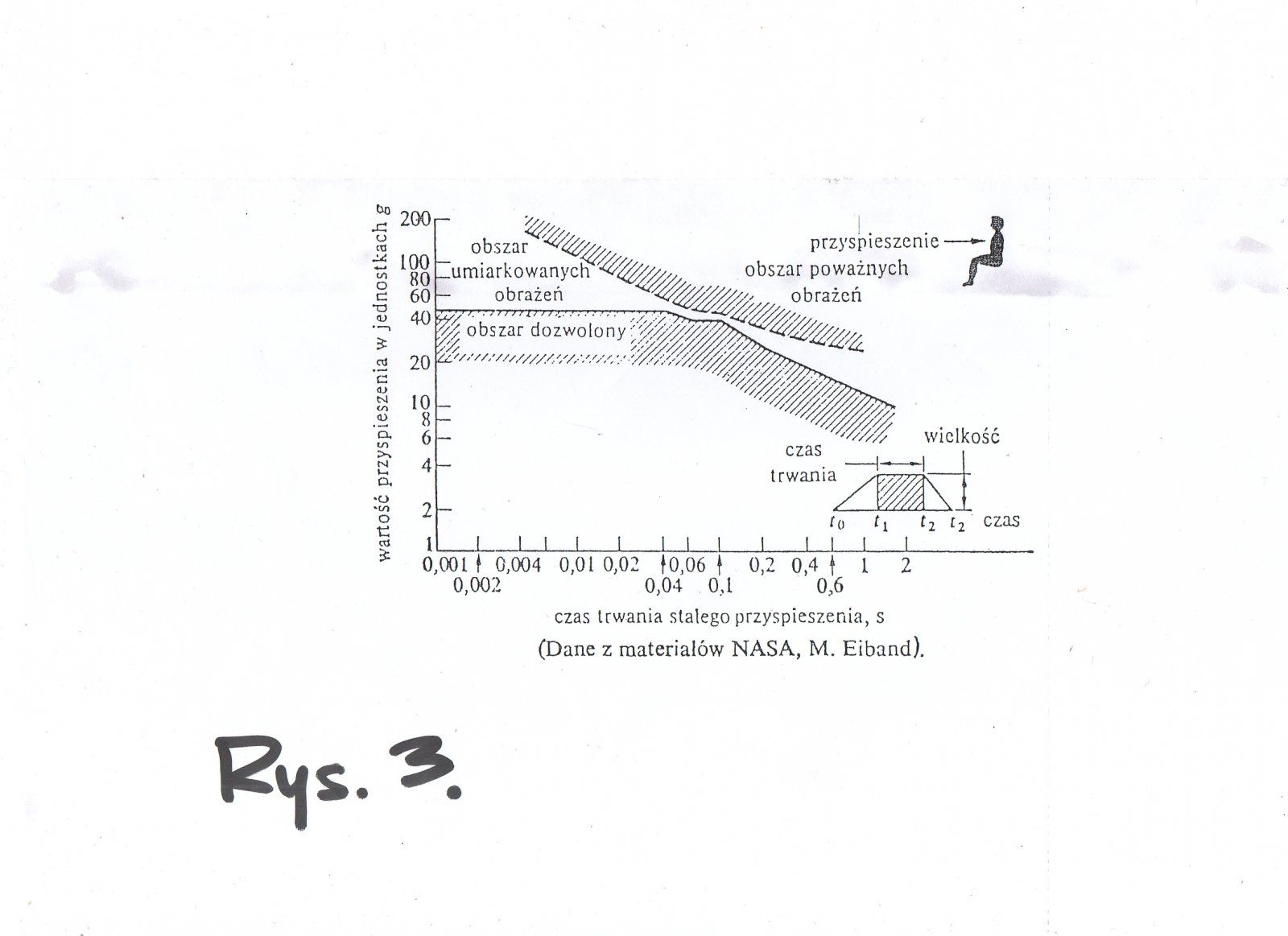

То у Вас вихри живородящие веют над крыльями, то многодумы по ночам посещают, то ускорения в 300 Ж могЁте выдерживать своей попой, то фюзеляжи с отрицательным лобовым сопротивлением мерещатся.
А физику заново не хотите обновить в голове?

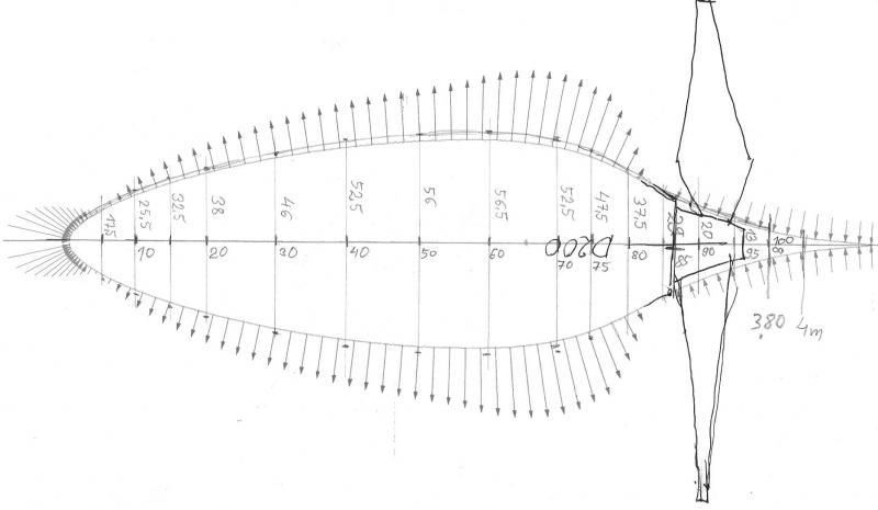

=а также крыло,
при Числах Строухаля несколько единиц Сх =- 0,05
ЗЫ=когда-то собирались ознакомится с НЕСТАЦИОНАРНОЙ Аэродинамикой ???!!!
