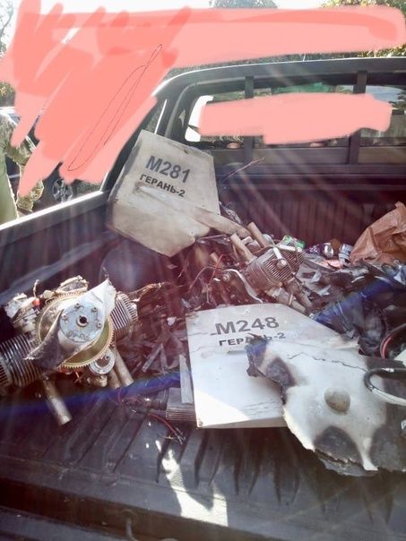

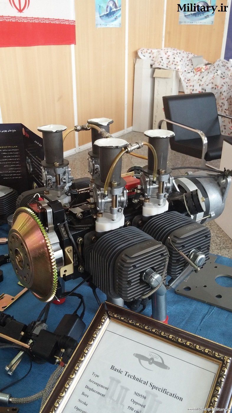

Пишут, что на "Геранях" стоит клон Limbach L550. На вид отработанные как живые:
Вот интересно: сколько таких подарков надо купить, чтобы собрать один рабочий? Или гиблый номер?

А сколько нужно сломанных коленвал ов чтобы собрать один целый?
- Встречные вопросы:
1) Если движок удаётся прокрутить вручную - каков шанс, что коленвал цел?
2) Если будут биения - можно ли восстановить геометрию коленвала в гараже?
1)Если без свечей легко будет крутится ,без заеданий, то цел.
2) Да можно.

Никая это не копия 4 тактного оппозитного 4 цилиндрового двигателя немецкой фирмы Лимбах
- Вы ошибаетесь. У меня в стартовом посте ссылка. Лимбах 550 это двухтактник, способный работать на 90-м бензине с добавкой 4% минерального или 2% синтетического масла. И да, он весит лишь 16!! кило. Из минусов - там алюминий с никасилом. Но если с него снимать не 50 сил, а 30 - небось переживёт остальную конструкцию! В этом расчёт: в дефорсировании.
1) не больше 50%.
Я не моторист, но судя по тому что винты обломаны, коленвал получал не расчётную нашрузку получил. Даже визуально целый коленвал, теперь может лопнуть в любой момент. Случаев таких мильон
Это да. Это главное, что меня расхолаживает: я ведь не успокоюсь, пока не поищу трещины - и если найду - выходит, зря затевал. У меня в проекте двухмоторник, но совать в конструкцию дрянь - не моё. Получить запчасть от производителя нереально, а от Лимбаха - малореально и не факт, что подойдёт.

Полагаю, что после падения дрона/его взрыва и др - вполне возможно нужна серьезная дефектоскопия всего двигателя на предмет гнутости всех деталей, трещин и др. Потом соответственно исправление всех недостатков. Мозги где-то есть еще и зажигание.
Дальше - не совсем понятно что там с ресурсом/надежностью? Может для одноразовых дронов (а "Шахид" -именно такой -прилететь и атаковать как камикадзе - это не разведывательный дрон, который запускается многократно и барражирует часами) особо то и не надо? Значит двигатель/метериалы и прочее -максимально простые. Поработал 4-5 часов и больше и не надо?
Расход топлива и всякие там ухищрения для улучшения газораспределения + резонансный глушитель. Что с этим? Экономичный ли двигатель и что требует еще? Создание для оного редуктора для понижения частоты вращения винта.
