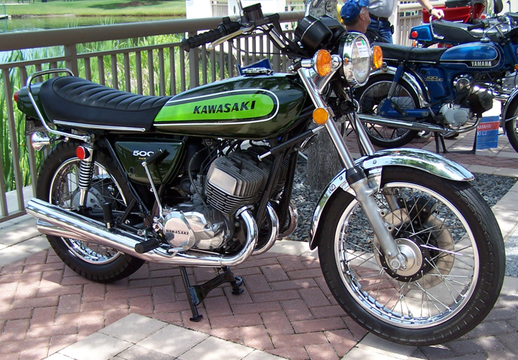

На эмдэшке 4 карбюратора, и если с резонаторами - то понадобятся 4 глушителя?
Матвей61
Липецк
Не обязательно, на 3х цилиндровых снегоходных и водяных yamaha одним обходятся
- А в лодочном точно есть резонатор? Я думал, для каждого цилиндра нужен свой.
Впрочем, для оппозитных можно, наверно, обойтись одним резонатором на пару цилиндров.
____________
Но это чисто теория. Если бы повезло разжиться - я бы не экспериментировал с резонансом, а просто установил пакеты ламелей.
KAA
Ненавижу Солидворкс!
1 резонатор на 2 цилиндра-обычное дело у 2-х цилиндровых моторов, Ротаксов например. По компоновке, к 4-х цил. оппозиту хорошо вяжутся 2 резонатора или 2 отдельных объёмных глушителя.

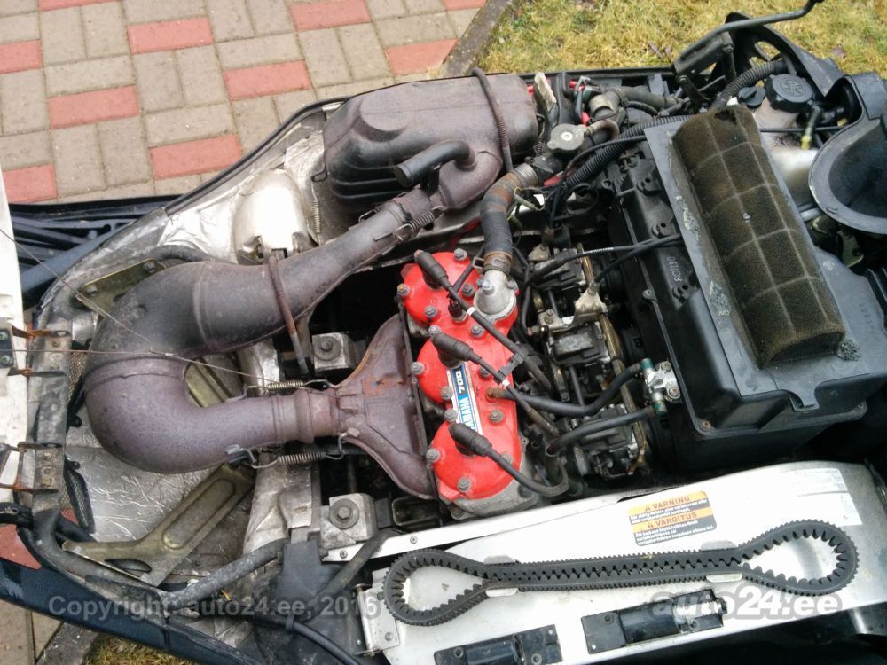

Вопрос не ко мне а к фирме производителю, то бишь "Бомбардье-Ротакс". Накосячили они.
Ротакс-бомбардье не продает отдельно запчасти для ремонта вала, он меняется в сборе если что.все шатунные сборки сторонних(как правило китай, тайвань) производителей .На 912 вообще никогда запчастей для ремонта вала не встречал.
Один резонатор на 3 цилиндра

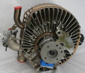

Неприятно поразила цена на 38-сильный ванкель для дронов (такой ставится на Shahed-131). В китайском исполнении 29 килобаксов!
Uav-Single-Rotor-Engine-Mdr-208-Has-Highest-Power-to-Weight-Ratio-of-Any-Rotary-Engine-in-The-...jpg
Походу пилят военный бюджет не только у нас. При правильной постановке вопроса летающий мопед со взрывчаткой не должен стоить как феррари!
