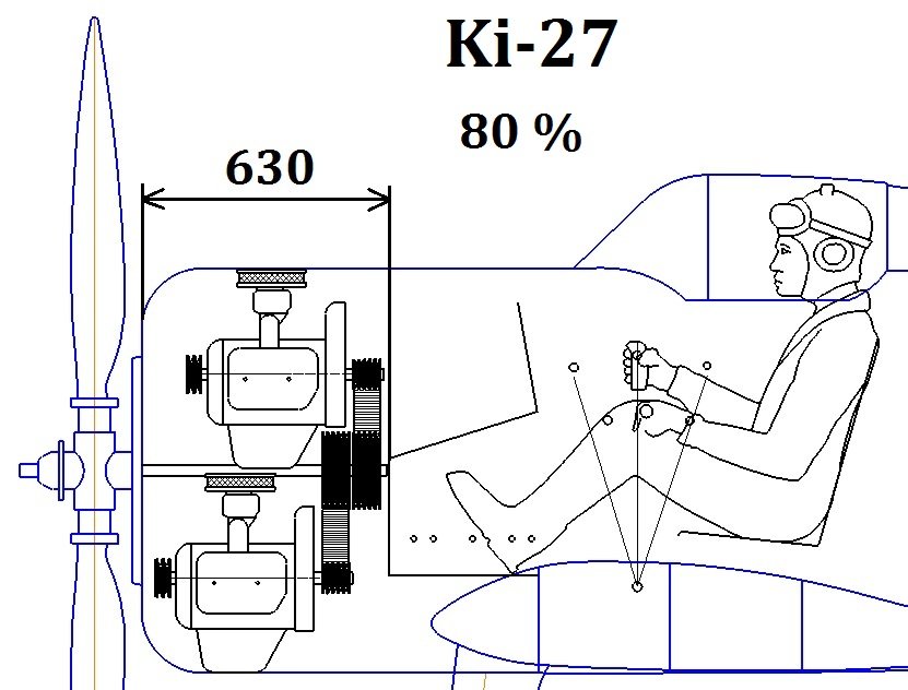

Моя картинка сделана строго по имеющимся чертежам с размерами.
Ki-27 имеет три лонжерона и несколько стрингеров.
Ну и что, текерь и расшивку общивки повторять одинтв один? Правильно подметили что лонж может стоять где угодно и один или два в удобном месте. Масштаб 80% более подходяще..... Но... Кому он нужен?))
В масштабе 80% влезают только EA моторы.
В масштабе 85% влезут уже и EJ, и EZ.

EA71/81 очень короткие. Мощности одного мотора явно мало.
На редуктор каждого мотора отвёл всего 10 см.
В масштабе 80% на моторный отсек остаётся всего 63 см.
Какой ещё автомотор с редуктором мощностью 130 л.с. при средней скорости поршней <10 м/с туда влезет?
Предлагайте! Я весь во внимании 😁
...и расположен нормально.
Вы столь красноречивы 😁
Что имелось ввиду?
Вроде не к верх ногами изображено.
Если имелось ввиду маховиком вперёд, так для автомотора это вообще ненормально. В таком положении EA71/81 на взлёте и наборе высоты перегреваются по причине завоздушивания правой половинки блока. На самолёте с хвостовой опорой моторы завоздушатся уже при запуске и прогреве.
Нормальное положение любого продольнорасположенного автомотора - с небольшим наклоном назад. Система охлаждения делается с этим учётом.
