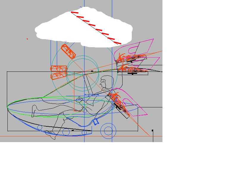

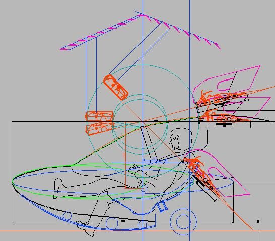

Сдвиг необходим, но поротив потока. Смотрите бипланные коробки; приймите во внимание, что относительная высота коробки не должна быть меньше 0,9...1,2, иначе вредная интеференция все скушает.
Спасибо, Владислав и Слав!
Я изменил высоту и вынос, но оставил порядок "лесенки" (снизу вверх).
Изобразил вид сбоку для двух положений "лесенки"...
Глядя на так круто повернутую решетку...
начинаю чуть-чуть сомневаться, что она также, как и КасперВинг справится с таким углом атаки :)
Не будет ли лучше расположить "лесенку" иначе ? (сверху вниз)
И почти уверен, что решетке в плане надо задать теперь ту же самую стреловидность, как и нижнему КасперВингу...
Навязываются сами уже три пилона, укрепленные на лонжеронах стреловидного КасперВинга...

Каспэр считал 13 град=оптимум стреловидности
Я одним глазом прочел в брошюре, что он приемлемым считал диапазон 13-20[ch186].... стреловидности.
Впрочем, я ведь поначалу был стеснен своим желанием разместить главный лонжерон в кабине, как ресторанную "бар-стойку" для рычагов управления, - чуть выше живота пилота :)  Для этого пилота надо было разместить в углу центроплана, позади лонжерона.  А по ЦД и центровке узкого крыла это "требовало", в свою очередь, стреловидности до 20[ch186].

Вот прямой вынос!
А-а-а!   Я думал, вы с Владиславом толкуете про прямой вынос верхнего (не обязательного) крыла биплана относительно нижнего, - моего узкого...
Двоякость смысла вы не выразили, кажись...
Чтоб
И
вынос верхнего крыла относительно нижнего в бипланной коробке,
И
вынос решеточных крылышек относительно друг друга... в "лестничке"!

Однако, из всяких "твердых правил" есть исключения, которые, в частности, и с обратным выносом очень хорошо летали...
Борислав знает о каком аппарате идет речь :)

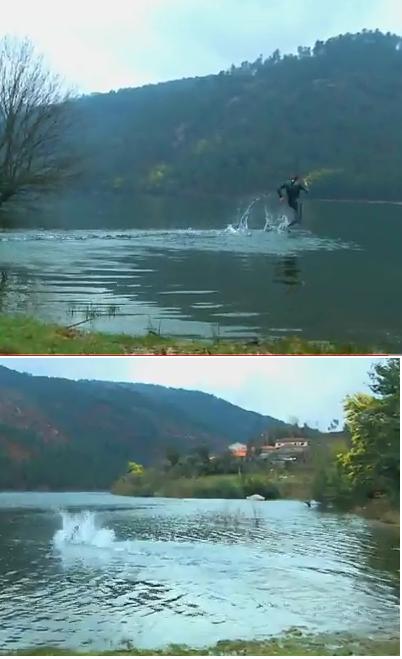

Кажется, пологое дно и мелководье лучше "держат"?
На втором снимке парень пробежал дольше по поверхности воды, - дугой почти вдоль берега, - в сторону "косы", где кустики показывают тоже близость дна...
Мне кажется, подошвы ног, вызывая волны вглубь, на мелководье лучше встречают подпор отраженных от дна волн, - а главное вовремя... ?  Скорость звука в воде выше, чем в воздухе...  [Как же нам надо "шлепать" по воздуху?! :) ]
И еще, их теоретик-тренер, подсказывал кажется, чтобы они не делали широкий шаг.
Ведь при большом шаге отраженная с мелководного дна волна имеет меньшую интенсивность - на увеличенном-то шаге/радиусе от источника волны (предыдущего "шлепка" по поверхности воды)?
Последнее наблюдение:  по кильватеру водного скутера тоже лучше "шлепать"?  В этом случае заметны мини-течения из глубины к поверхности, - они тоже лучше "встречают" шлепающую плоскость ботинков?
Подводные вихри, в период пока не рассеялись, имеют некоторую устойчивую против шлепков  "упругость формы"?
Где-то тут "арифметика логики" ? :D
-мне кажется,что там главную роль играет Нютон=2-й принцип
F=m*a
=чем больше кскорение придадим воде тем становится она тяжелее-твёрже\шлёпните ладонью по воде\.

чем больше ускорение придадим воде тем становится она тяжелее-твёрже
Тогда интересен был бы механизм шагающе-резко-щлепающий ("шестиножка"), которому обороты моторчиком задать, - с целью превысить человеческие ускорения "топота".
Не вредно было бы, видимо, увеличить площадь стоп и опускать их параллельно зеркалу воды... в глубоком месте водоема (раз уж Вы не признали подъемную роль быстро отраженных волн на мелководье  - а ведь отраженная волна делает волну морского прибоя вдвое выше - поднимает огромную массу воды, - именно при пологом и мелком дне)!
Парнишке, кажется, ничего не мешало бежать сразу по глубокому месту (найти такое сразу у берега) и далее - через всю речку?
С другой стороны, если я прав, то парень смог бы устроить бег на (мелком) одном месте?
Вероятно, надо бы начать выпуск плоскоподошвенных уширенных ботинок для этого "нового вида спорта" ?!  А то не хватает на постройку самолета  ;D
В этом контексте надо бы у аэродинамиков узнать, какой профиль кромок надо бы задать таким плоско-уширенным подошвам?... Ведь их еще и легко оторвать от поверхности надо - после удара. Надо наверное поперечные риски предусмотреть?  Или "кумулятивно-вогнутые" делать?! :)
