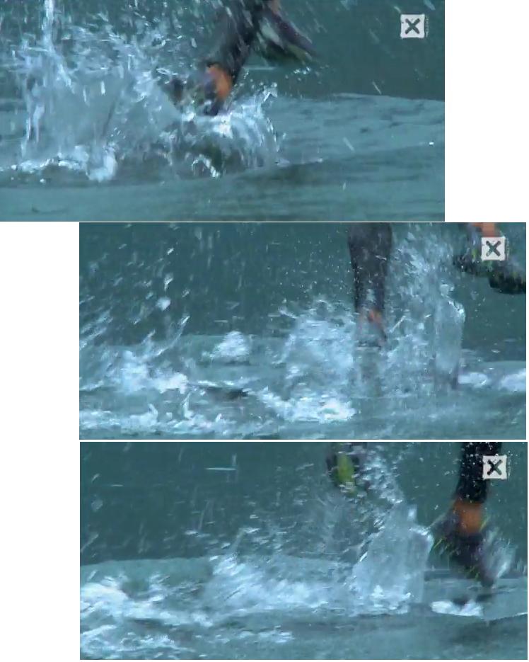

Мне в одном месте показалось, что поверхность воды очень уж сильно "прогнулась" на значительной площади (почти как, бывает, лед прогибается).
Думал, дерзкий экспериментатор провалится... ан нет, - побежал дальше!
Но все же обращает на себя внимание то, что если уж "проваливается", то довольно-таки резко...
На крайнем снимке - впечатление, будто бы у каждой ноги - гребень волн...
Если это так, то тут возможно играет роль совмещение мгновений непрерывной скорости натуральной волны (по поверхности) и квантованой скорости подбираемых искусственно "тактов"-шлепков?
Причем, скорость волны - параметр жидкости, а тактование и размер шага подбирались, как к скорости, так и длине волны (расстоянием). Нет?  :-/
Если это так, то на флюиде с меньшей скоростью волны (глицерин, например) можно "легче пробежаться"?!
Молодежь подала замечательный анти-пример того, чего "делать нельзя, ибо невозможно" :)
Высокого роста участник, не смог так часто, как пожалуй нужно, топотать, хотя резкость "шлепков" у него тоже велика (длинные кости, как длинный ломик - интенсивнее "долбят"). Кстати, у него векторные отклонения ноги от вертикали меньше, чем у среднерослого парня...
Ассоциации для воздуха возникли?
Как нам на гребнях двух воздушных волн извлечь "полезную интерференцию" ?  Птицы ее извлекают?  Есть ли тут нарушение размерного (длины волны) лимита, на который наши махолетчики "напарываются"?

Для достоверности бега по воде, лучше бы посмотреть на это под водой. Бегают вроде с разной скоростью, а ноги уходят в воду на одну глубину и почему то после бега получается резкий срыв, нырок. Такое очущение, что под водой есть дорожка которая резко заканчивается, что скорее всего и соответствует действительности. :)

Ведь так далеко бежать только за счет предварительно набранной кинетической энергии невозможно, - подошвам надо отталкиваться не только вверх, но и с горизонтальной составляющей вектора,- назад. Чтобы получить реакцию от "твердой" воды, направленную вперед.
А если грубо подсчитать:   плотность воды в 800 раз больше плотности воздуха,  стопа (площадь 0,02 м квад) при скорости "столкновения" с водой в 8,5 м/сек создает сопротивление в 72 кг. Коэфициент Сх взял за 1 (плоская пластика-или стопа сторого горизонтально бьющая об воду). Поверхностное пленку не учитывал. Если она как то учитывается то вместо 8,5м/сек будет  меньше.....
мне так кажется.:
Сначала стопа горизонтально ударившись о поверхность воды  создает "подъемную силу" , а затем в какой то момент погружаясь далее меняет угол (носок вниз) и отталкивая в таком положении  создает "тягу". Или сразу бъет под определенным углом, чтолб одновременно и тяга и подъемная сила возникала. А долго не бегут , потому что в какой то момент теряют координацию и стопа  ударяется под большим углом и "подъемная сила" уменьшается . "Срыв"
Вообще не раз слышал если на воде разложить газетку и прыгнуть на нее с 5-8 метров, то эффект будет ПОЧТИ такой же как спрыгнуть с такой же высоты и стукнутся об землю.
