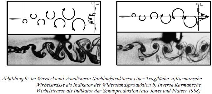

Однако, не все так безнадежно у людей. Тут возможен обмен абстрактной информацией. Так, Татьяна Хубель сообщила неведомый мне дотоле факт, что "активное крыло" делает из сопротивления "дорожки Кармана", - тягу (простонародную :))
На двух абстрактных изображениях справа изображен результирующий "импульс", - один из них полезен для нас, другой вреден.
Чем же отличаются эти два факта "знания"?
Оказывается, упрощенно можно сказать, что в картинках сменены фазы чередования и место одного из регулярных вращений (уж не называю это вихрем:)) на другое вращение.

Опыты проведены тем самым Jones, машущая микромодель которого летает очень уж маневренно в широком диапазоне скоростей. Она уже затрагивалась у нас ранее...
Поверим? Убедимся? Кому как нравится... :)
Кстати, его наставник, Платцер задолго то дого подучился кое-чему у нашего др. Е. Сорокадума. (Но... "нет пророков в родном отечестве")

Виктор!
Из какой книги приведены Вами картинки? Jones & Platzer лукавят приводя эти две фотографии. На первой - действительно дорожка Кармана за поперечно обтекаемым цилиндром. На второй - не дорожка Кармана, а скорей всего - затопленная струя, генерирующая в области тангенциального разрыва парные вихри. Разумеется, струя продуцирует тягу, как написано под фотографиями. Но дорожкой Кармана называется именно вихревой след за поперечно обтекаемым цилиндром.
  За машущим крылом получить такие вихри ещё проще. И в более широком диапазоне чисел Рейнольдса.  Сам получал, будучи ещё зелёным студентом. Единственная проблема - в числах Рейнольдса. По простецки - в размерах летающего объекта. Что легко мухам и шмелям - непосильно слонам и даже человеку.
Это из докторской диссертации Татьяны Хубель, в части обзора работ предшественников (можете получить через личку и майл-адрес)
Правая картинка, обозначена как "инверсная дорожка Кармана".
"Лукавство" можно и нужно доказывать:) Но ведь Вы похоже, еще не выясняли, после какого действия крыла возникает такая инверсия?
Jones известен именно практическим успехом в области машущего полета.
А Ваши доводы с числами Рейнольдса совершенно убедительны, конечно. Поэтому так мало оптимистов-махолетчиков.
Один из них общается со мной по скайпу. Я скептик нынче. И он это знает... но делает дальше!
Я бы не стал так заужать область проявления этого эффекта. Его наблюдали в первую очередь в естественных условиях позади любого обтекаемого ветром объекта: здания, моста, столба и др.
