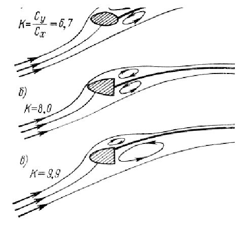

Каким, на вскидку, устройством на верхней части профиля ЛА, можно было бы обеспечить воздуху ИСКУССТВЕННУЮ ГЛАДКОСТь струй, сделать его как бы "стеклянно-упорядоченным"?
Вопрос можно заменить на любой иной, какой только взбредет в голову...  Главное, использовать мгновенный "градиент" аналогий, которые могут прийти в голову  😀
Полированные поверхности крыльей планеров - почти так же, как стекло, лишено "гор под микроскопом" - эффект есть, но... он тоже действует только до срыва потока...
Исходные [ch956]-неровности материала - зародыш неравных скоростей струек, - зародыш завихрений, зародыш турбулентности.
Чем они меньше - тем мало-МОЩНЕЕ зародыш...
А можем ли мы повернуть нашу мыслительную плоскость?! [Кризисы, как известно, начинаются и кончаются - в наших ГОЛОВАХ 🙁]
Надо бы ввести искусственный системный УСПОКОИТЕЛь в систему струек...
Нужен подход для идеи - системного успокоителя?!
Нужен некий "синхронизатор обратных связей" всей системы пограничного слоя, -
- который бы вводил ОТРИЦАТЕЛьный ЗНАК обратной связи для каждой элементарной струйки,
- т.е. надо бы реализовать хоть какой-то АНТИПОД саморазвития вихорьков на неровностях крыльев,
- по сути нужна схема АНТИ-ГЕНЕРАТОРА вихорьков... 🙂

Вспоминается почему-то прочтеная недавно статья яхтсменов об аэродинамике тонкого, СЛАБО ПРОГНУТОГО паруса, прикрепленного к довольно толстой мачте (как бы лобику крыла)...
На рисунке из статьи:
- три разных сечения и ориентации мачты/лобика при БОЛьШОМ УГЛЕ  АТАКИ набегающего потока  (такие углы у яхтсменов, видимо, преобладают).
На нижнем сечении изображена комбинация тощего профиля "крыла" с мачтой не круглого сечения... генерирующей МОЩНЫЙ полезно-толкающий вихрь ПОД КРЫЛОМ, а НЕ НАД КРЫЛОМ, - с наиболее высоким аэродинамическим качеством [для яхт] из этих трех вариантов.
Верхний вариант - худший,  в нем "вихревой пузырь" образуется в ТЕНИ  ЛОБИКА/мачты НАД передней частью крыла [не путать со стабилизирующим крыло вихрем на КасперВинге, образующемся вблизи задней кромки].
Здесь еще раз подтверждается завет:  НЕ ДЕЛАЙТЕ  переднюю кромку/лобик ТОНКИМ!!!
Здесь мачта как бы начинает... ТОЛСТЫЙ  ПРОФИЛь крыла с его позитивными качествами, но...
НЕ завершает его.
Далее в статье сказано, что и кривизна паруса/то бишь кривизна средней действующей линии профиля - должна быть "не глубокой" для скоростных гонок яхт, с крыльевыми парусами.
В моем теперешнем пока понимании - "меньший провис" средней линии профиля паруса/крыла ПРОТИВОДЕЙСТВУЕТ  срыву потока позади/над "пуза/пузом"...
    29,2 КБ · Просмотры: 269

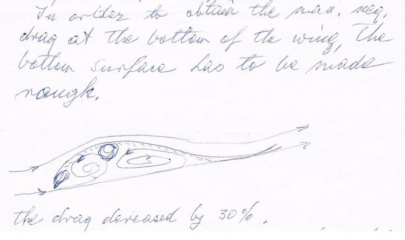

    34,1 КБ · Просмотры: 317
Хенрик, как я вижу из эскиза Каспера,
- передняя кромка/лобик тоже СРАВНИТЕЛьно толстые,
- внутри пуза/паруса есть еще один вихреобразователь НИЖЕ крыла,
- ну и для больших углов атаки = классическая КАСПЕР-ложбина, ОРГАНИЗУЮЩАЯ  цельный "правильный вихрь" вблизи задней кромке,
- за счет СИНХРОНИЗАЦИИ мелких вихорьков в один ОРКЕСТРовый вихрь-Каспера.
Что имел в виду Каспер, - подписав снизу, что сопротивление снижается на 30 процентов?
По сравнению с какой схемой?!
Хенрик, а какие возникли у Вас соображения по борьбе с вихревой "мелкотой" над горбом профиля, вызывающей турбулентный пузырь, - кроме идеи Каспера о роли синхронизирующей ложбины позади горба?
-про "верхне-задний" вихрь все знают! \все передвигается время полётных испытаний БЭКАСа...\.
-эту картинку опубликовал Дан Мосер,старый дельтапланерист,
который имел возможность переписываться с Каспэром.
если присмотреться к нижней поверхности профиля=она с неровностями\колдунками\=для более сильного взаимодействия вихря с этой поверхностью=вихрь "толкает" крыло в сторону полёта...
